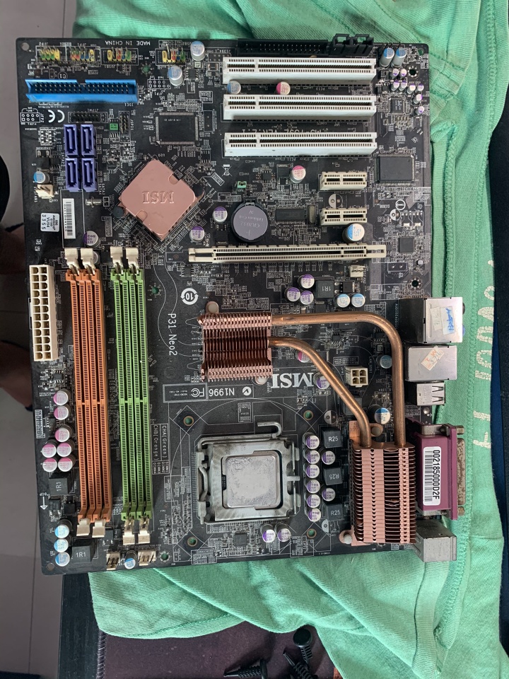

标题: 第三块主板,修好(自愈) [打印本页]
作者: snowboy    时间: 2020-8-11 23:29
标题: 第三块主板,修好(自愈)
某鱼好卖家,上次在他那买的m4a785,瞎吹时钟芯片修复,这次还是10元包邮V星p31neo2带赛扬e3300豪华全固态大主板,拿来主板确实点不亮,只有复位,没有时钟,测量晶振有压差研究感觉时钟是好的,能开机排除开机关机故障,瞎测电压感觉都有,没头绪,期间研究别的主板了,过了一段时间回来研究这块插上诊断卡时钟复位灯都亮了,难道我这7元多的诊断卡坏了,插上内存,触发,发现跑码了,心情很激动,插上显卡挡98,换显卡挡d4.确认内存没问题,抱着试试看的心情换了个cpu e5800,一路跑到亮,第三块主板自愈了,大家看看什么原因
维修不仅靠蒙!还靠自愈!哈哈哈
作者: god17173    时间: 2020-8-12 11:03
这种可能用不了多久又坏,遇到太多了。可能那里虚焊或者阻容性能不良。
作者: 张儒国    时间: 2020-8-12 11:25
哈哈哈,这样能好?下次开机可能又不行了。不过还是祝你好运。
作者: 张儒国    时间: 2020-8-12 11:26
闲鱼有10包邮的主板?
作者: snowboy    时间: 2020-8-12 13:10
张儒国 发表于 2020-08-12 11:26
闲鱼有10包邮的主板?
绝对有,付邮送的,但需碰机会
作者: 张儒国    时间: 2020-8-12 15:24
snowboy 发表于 2020-8-12 13:10
绝对有,付邮送的,但需碰机会
那就是狗屎运了哟。
作者: snowboy    时间: 2020-8-12 17:00
张儒国 发表于 2020-08-12 15:24
那就是狗屎运了哟。
我们练手有用,人家坏了没用,正好,豪华大板10元,我收到货后又转了6.66,以示感谢
作者: snowboy    时间: 2020-8-12 17:01
god17173 发表于 2020-08-12 11:03
这种可能用不了多久又坏,遇到太多了。可能那里虚焊或者阻容性能不良。
我回来测试些日子,再发评论
作者: snowboy    时间: 2020-8-12 17:01
张儒国 发表于 2020-08-12 11:25
哈哈哈,这样能好?下次开机可能又不行了。不过还是祝你好运。
我回来试试
作者: 张儒国    时间: 2020-8-12 17:25
snowboy 发表于 2020-8-12 17:00
我们练手有用,人家坏了没用,正好,豪华大板10元,我收到货后又转了6.66,以示感谢
10块,还不够运费吧
作者: 张儒国    时间: 2020-8-12 17:27
snowboy 发表于 2020-8-12 17:00
我们练手有用,人家坏了没用,正好,豪华大板10元,我收到货后又转了6.66,以示感谢
技术员等级,还自称练手,我们这些小白真的不敢上论坛了。
作者: 张儒国    时间: 2020-8-12 17:31
snowboy 发表于 2020-8-12 17:01
我回来试试
我有过为经历,闲鱼上买来的板,到货后即时试,居然点亮正常运行,心里不提有多高兴了,不用修就好了,准备有机会装机卖掉。
不过高兴没有过几天,再试,又不行了,开机即断电,不能再启动了,到现在还没有搞好。
作者: snowboy    时间: 2020-8-12 18:24
张儒国 发表于 2020-08-12 17:27
技术员等级,还自称练手,我们这些小白真的不敢上论坛了。
网站实名注册后给定的级别,争取早日达到
作者: snowboy    时间: 2020-8-12 18:32
包装可费心了,肯定超重了。
作者: snowboy    时间: 2020-8-12 18:35
张儒国 发表于 2020-08-12 17:31
我有过为经历,闲鱼上买来的板,到货后即时试,居然点亮正常运行,心里不提有多高兴了,不用修就好了,准备有机会装机卖掉。
不过高兴没有过几天,再试,又不行了,开机即断电,不能再启动了,到现在还没有搞好。
有短路,电源保护,你看看是不是小四口cpu供电对地短路
作者: 老吴来了    时间: 2020-8-12 22:34
运费出市起步11块。。这10块包邮哪么想的
作者: snowboy    时间: 2020-8-12 23:12
老吴来了 发表于 2020-08-12 22:34
运费出市起步11块。。这10块包邮哪么想的
可能买了菜鸟裹裹vip,或者与快递公司签约,运费会便宜点。
作者: 张儒国    时间: 2020-8-13 09:22
本帖最后由 张儒国 于 2020-8-13 09:26 编辑
snowboy 发表于 2020-8-12 18:35
有短路,电源保护,你看看是不是小四口cpu供电对地短路
还别说,初初用个小电源试时,还真是插上小四口就断电不能再启动了,拔掉就没有断电。但测过小四口12V对地不短路,MOS管对地也不短路。后来用一个大功率的电源试,没有上述现象,变成了掉电重启了,测过CPU电压没有出来,无论没有安装CPU还是安装上CPU都没有CPU电压。开机过程中CPU电压是缓慢上升的,还没有升到1V就掉电重启了。估计故障在电源芯片或IO芯片
作者: snowboy    时间: 2020-8-13 14:54
那可难住我了。
作者: intelgg    时间: 2020-8-13 20:41
张儒国 发表于 2020-08-13 09:22
本帖最后由 张儒国 于 2020-8-13 09:26 编辑
还别说,初初用个小电源试时,还真是插上小四口就断电不能再启动了,拔掉就没有断电。但测过小四口12V对地不短路,MOS管对地也不短路。后来用一个大功率的电源试,没有上述现象,变成了掉电重启了,测过CPU电压没有出来,无论没有安装CPU还是安装上CPU都没有CPU电压。开机过程中CPU电压是缓慢上升的,还没有升到1V就掉电重启了。估计故障在电源芯片或IO芯片
你不插4p供电,后面的pg信号都没有了,当然不断电了
作者: snowboy    时间: 2020-8-14 15:38
hanking168 发表于 2020-08-12 02:37
吹尼玛个比,沙壁才会给你
满嘴脏话,迅维不欢迎你
作者: 机械魔术师    时间: 2020-8-14 22:31
最后怎么样了 还能一直稳定使用吗?
作者: snowboy    时间: 2020-8-16 00:43
hanking168 发表于 2020-08-12 02:37
吹尼玛个比,沙壁才会给你
你马勒戈壁,谁裤裆没系紧给你漏出来了
作者: ankey826    时间: 2020-8-16 15:37
路过,学习中
作者: snowboy    时间: 2020-8-17 22:12
机械魔术师 发表于 2020-08-14 22:31
最后怎么样了 还能一直稳定使用吗?
收藏了,哪天拿出来测一下
作者: snowboy    时间: 2020-8-18 19:14
今天测了一下还是正常使用
作者: linianfeng888    时间: 2020-8-18 22:53
你们都是这样修的吗?我怎么遇不到啊
作者: snowboy    时间: 2020-8-19 10:11
linianfeng888 发表于 2020-08-18 22:53
你们都是这样修的吗?我怎么遇不到啊
小白还不会修,只能瞎蒙
