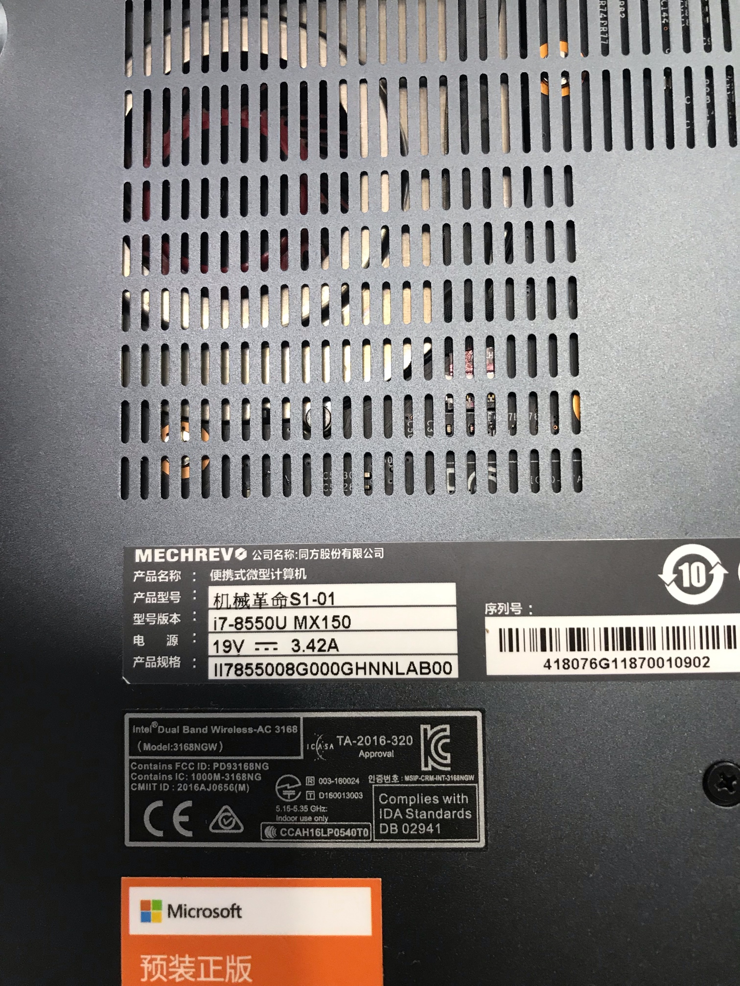

同行拿来,电流0.59开机不显!拆机测量电感电压都有!心想会不会是bios问题呢?论坛找了一bios,刷完一样!不显示!晕啊!然后呢????后续.......

作者: 小雪玲珑    时间: 2020-8-11 21:07
看起来像是7代的CPU

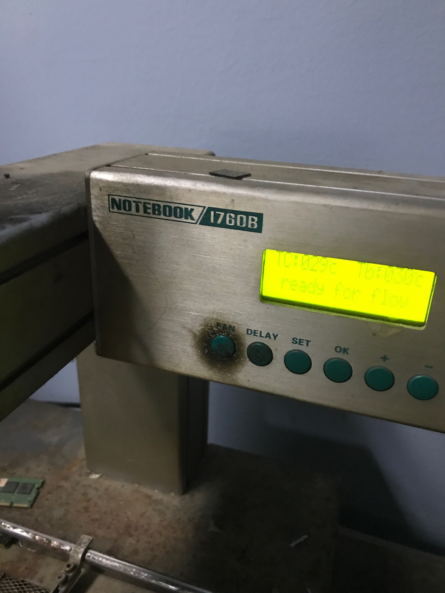

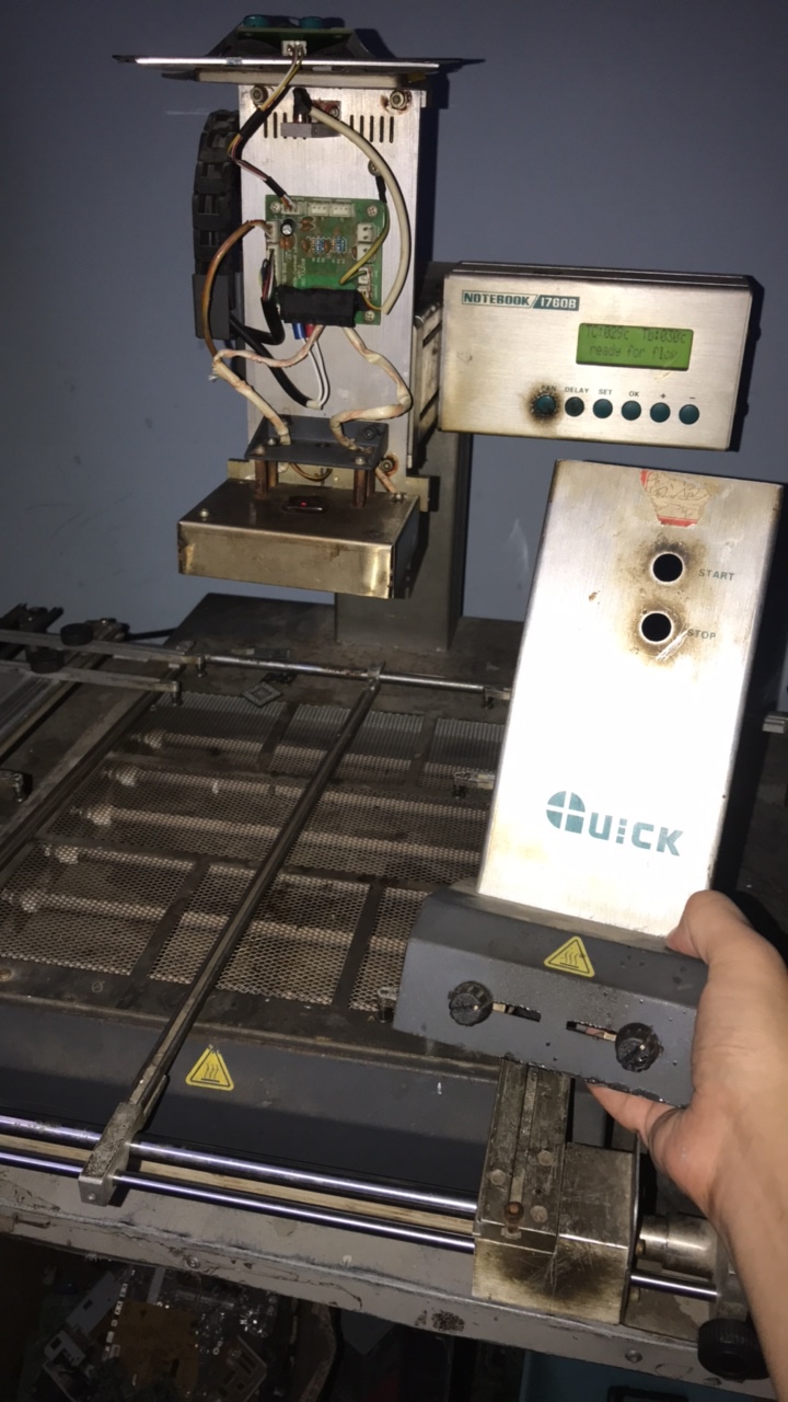

作者: Linshengqiang    时间: 2020-8-12 07:47
楼主你这是用怎么拆的,BGA?
