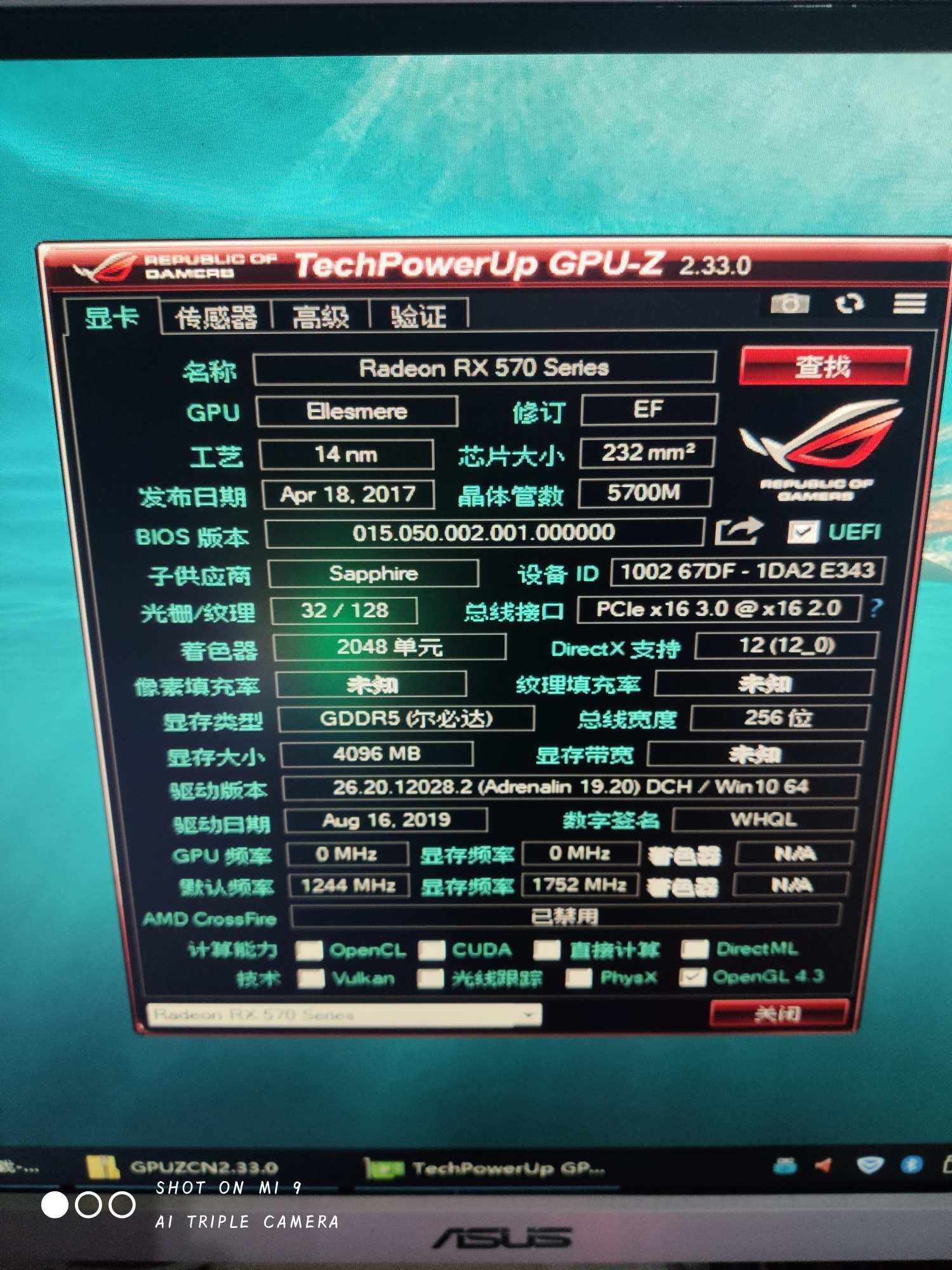

各位大佬看看,rx470没有核心频率是什么坏了

换27M晶体试试

先测显存有没有坏

用软件测试过了  没有坏    电压也正常

那感觉大事不妙
作者: syl2018    时间: 2020-10-14 00:09
你看看设备管理器里驱动是感叹号吧?显存没问题那就得看看核心问题了。
