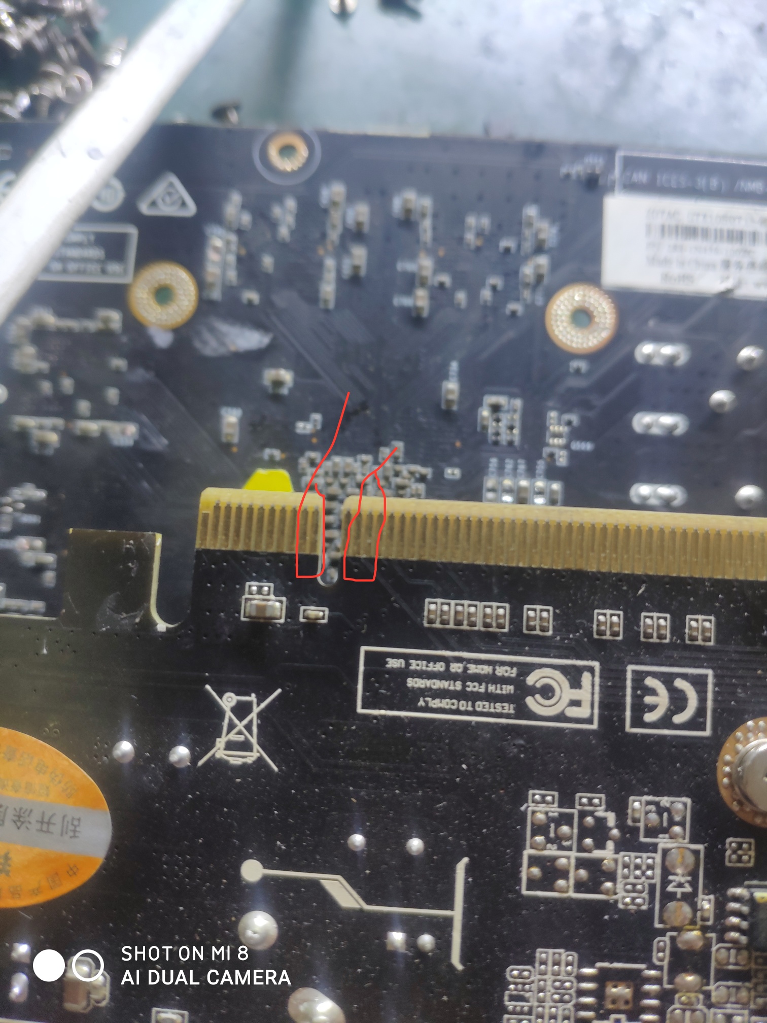

470显卡 供电都正常,无显示,打阻值 复位脚2.4M,没有思路。放了2天,再测 复位脚阻值 1.9M ,正常不应该是700左右的。。

跟着金手指跑线路吧。图就别想啦。

点图论坛里好像有卖的,一百多一张

这三个脚直接到gpu 如果没断线 就是核心有问题 阻抗大的应该是假焊了

那组信号是直通GPU的吧
