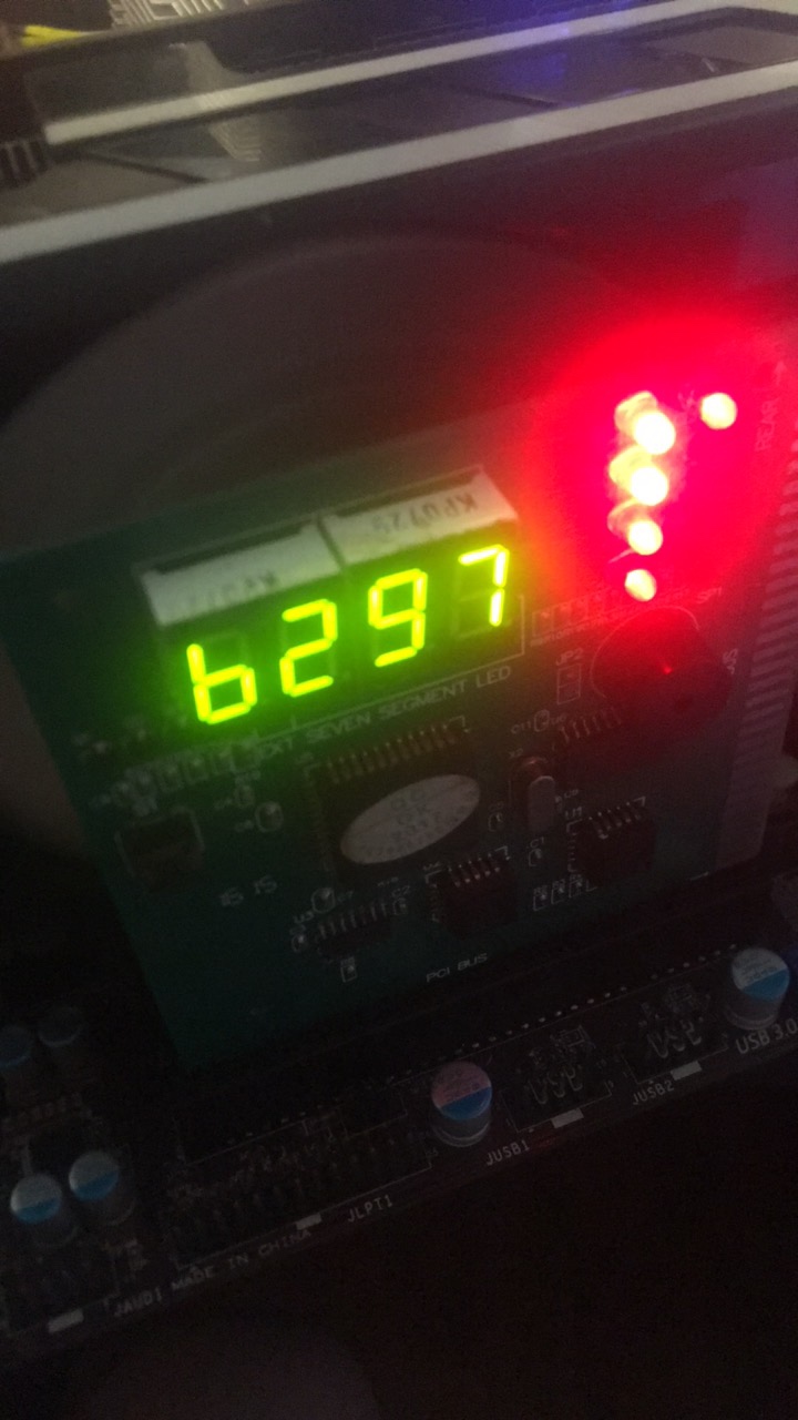

标题: 诊断卡代码97故障
代码97,不过显卡,各电压正常,之前擦显卡金手指用了五天,现在怎么擦都不行了,显卡在别的机器上试过能亮,现在我怀疑是pcie插槽里面接触不良,有没有大佬指条路?
作者: 万应1973    时间: 2020-8-11 03:01
这个就是经常见的卡2B!!!不是什么97!大多就是A卡有这情况!显卡坏了!!!
作者: 键鼠    时间: 2020-8-11 07:48
b2代码不是已经亮机了吗?
作者: 小卒无名    时间: 2020-8-11 09:28
什么型号的主板?..桥虚焊也会出现这种情况..
作者: jinggong    时间: 2020-8-11 10:40
要不bios有问题
作者: 254686407    时间: 2020-8-11 21:01
感谢大家,果然是显卡问题,已修复

作者: 我是小白兔呀    时间: 2020-8-12 15:02
这是b2啊,看看键盘灯
作者: 254686407    时间: 2020-8-12 15:26

作者: 名动天下    时间: 2020-8-12 20:50
我是问怎么修好显卡跑2B
