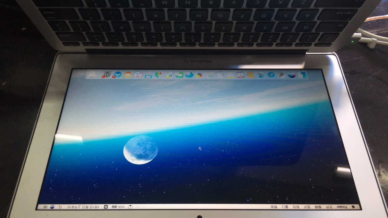

ZXCVWtest
标题: 已成功点亮macbook air [打印本页]
作者: yzz。    时间: 2020-8-10 09:28
标题: 已成功点亮macbook air
开始电容击穿发现短路现象,拆掉后更换电容.开机无法点亮,再测保险发现也烧断.接上保险后成功点亮,捡钱了.
作者: Linshengqiang    时间: 2020-8-10 09:51
楼主你这根线怎么看到 在散热片上的?
作者: yzz。    时间: 2020-8-10 10:40
Linshengqiang 发表于 2020-08-10 09:51
楼主你这根线怎么看到 在散热片上的?
这是坏被击穿的ic位置,用线飞出来只是方便焊接
作者: 28893589    时间: 2020-8-10 11:55
苹果不好修吧.......................
作者: lvyi817    时间: 2020-8-10 13:19
苹果的不好修啊
作者: yangzhonglin123    时间: 2020-8-10 13:31
lvyi817 发表于 2020-8-10 13:19
苹果的不好修啊
这还不好修嘛
作者: redfish133    时间: 2020-8-10 16:46
这个短路还是好修。
作者: zb5110    时间: 2020-8-10 17:06
其实苹果比普通本好修
作者: 王大超    时间: 2020-8-10 19:09
其实苹果比普通本好修
作者: wske    时间: 2020-8-10 19:36
果比普通本好修
作者: akcn    时间: 2020-8-11 05:15
提示: 作者被禁止或删除 内容自动屏蔽
作者: ycjxdn    时间: 2020-8-11 10:54
苹果的配件不好找。
作者: 知安宁    时间: 2020-8-11 11:02
希望我也能捡几台
作者: ai623698041    时间: 2020-8-11 13:21
这机器这种问题多
作者: jsxzcy123    时间: 2020-8-11 17:15
路过学习,谢谢分享
作者: 153503003    时间: 2020-8-11 17:34
给愿意分享经验的人加分!
作者: 铭洋电脑工作室    时间: 2020-8-12 09:51
路过,支持一下楼主!
作者: 小雪玲珑    时间: 2020-8-12 10:02
zb5110 发表于 2020-8-10 17:06
其实苹果比普通本好修
你是没有修着高级的苹果,才这么说
作者: ankey826    时间: 2020-8-15 15:23
感谢楼主分享经验,学习收藏了
作者: anzx    时间: 2020-8-16 09:59
哈哈,能这么容易捡钱的活不多
作者: 冷漠0.0    时间: 2020-8-16 10:31
前几天接到一台A1534的笔记本不认硬盘,对于以前老款的苹果我从没怂过,但这台我怂了感觉掉了几百块钱,心痛
作者: amwusrtqv01    时间: 2020-8-16 15:46
苹果主板老款好修,新款基本就换主板,主板换也不贵。关键是客户愿意
作者: 373629421    时间: 2020-8-16 19:07
几千块钱到手了
作者: 彭凌飞    时间: 2020-8-21 09:42
这么高阅读权限。。
作者: 龙少恒良    时间: 2020-8-21 19:18
这个是通病电容短路,保险坏了,
作者: 鲁鹏维修    时间: 2020-8-21 20:05
焊的两条线是烧鸡用的吗
