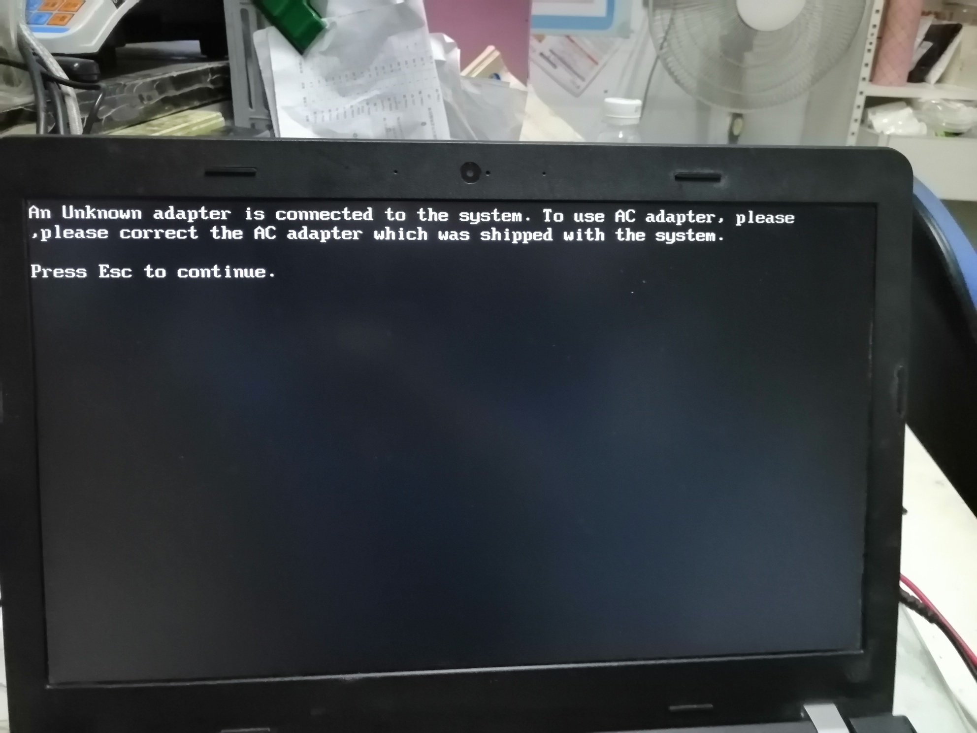

联想笔记本E570,单外接电源不开机,插上电指示灯闪一下,用电池可以开机,显示如图一,AC错误,电池电已快耗尽,按ESC键进去就很快自动关机
作者: zhangxunhai    时间: 2020-8-9 21:41
你的电源有问题,或者笔记本不识别这电源
作者: 春三电脑维修    时间: 2020-8-9 21:52
zhangxunhai 发表于 2020-08-09 21:41
你的电源有问题,或者笔记本不识别这电源
不会吧,客户电源不行,我这电源新的应该可以吧!再说这电源也修过好几个机子了

作者: 春三电脑维修    时间: 2020-8-11 12:22
感谢大家指点,线没断,是DC小板和主板两头插口松了,昨天已经处理好
