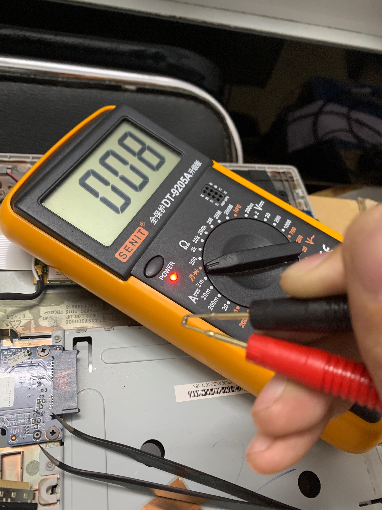

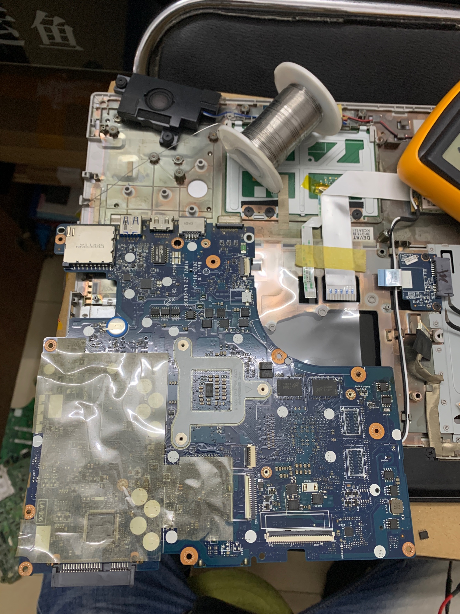

客户带来说开不了机 开个单子让他回去了
上电测试 19V 电流一下有 一下没有。维修思路很简单 mos 管 PQ302的位置 更换之后上电大短 天啊 19V掉电到4V多 电流差不多4A
烧鸡大法
烧到了PQ809-PQ801两mos管中间 靠左的电容巨烫 拆下量了 咪咪咪响 更换后上电 待机电流正常 开机电流正常
这机器要用原装充电器才能充电
维修结束

这机器要用原装充电器才充电????

作者: h409313078    时间: 2020-8-10 13:28
烈日龙枪 发表于 2020-08-10 09:28
这机器要用原装充电器才充电????
是的。用可调的电源能开机 但是不充电的

h409313078 发表于 2020-08-10 13:28
是的。用可调的电源能开机 但是不充电的
直接大短路的机器,基本都要换隔离管的哦!

作者: h409313078    时间: 2020-8-12 12:30
这机器要用原装充电器才充电????
是的。 用可调电源充不了电。自己白拆了一次 原装充电器才能正常充电
