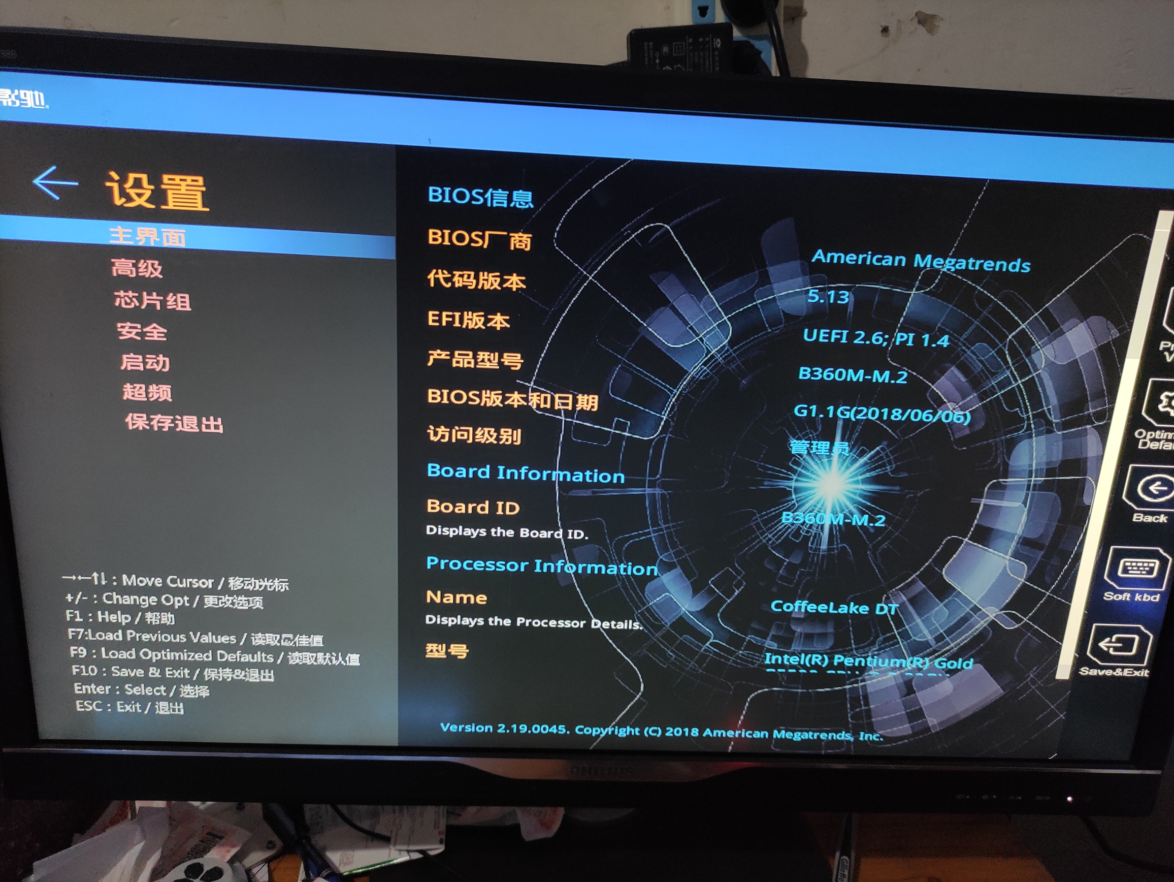

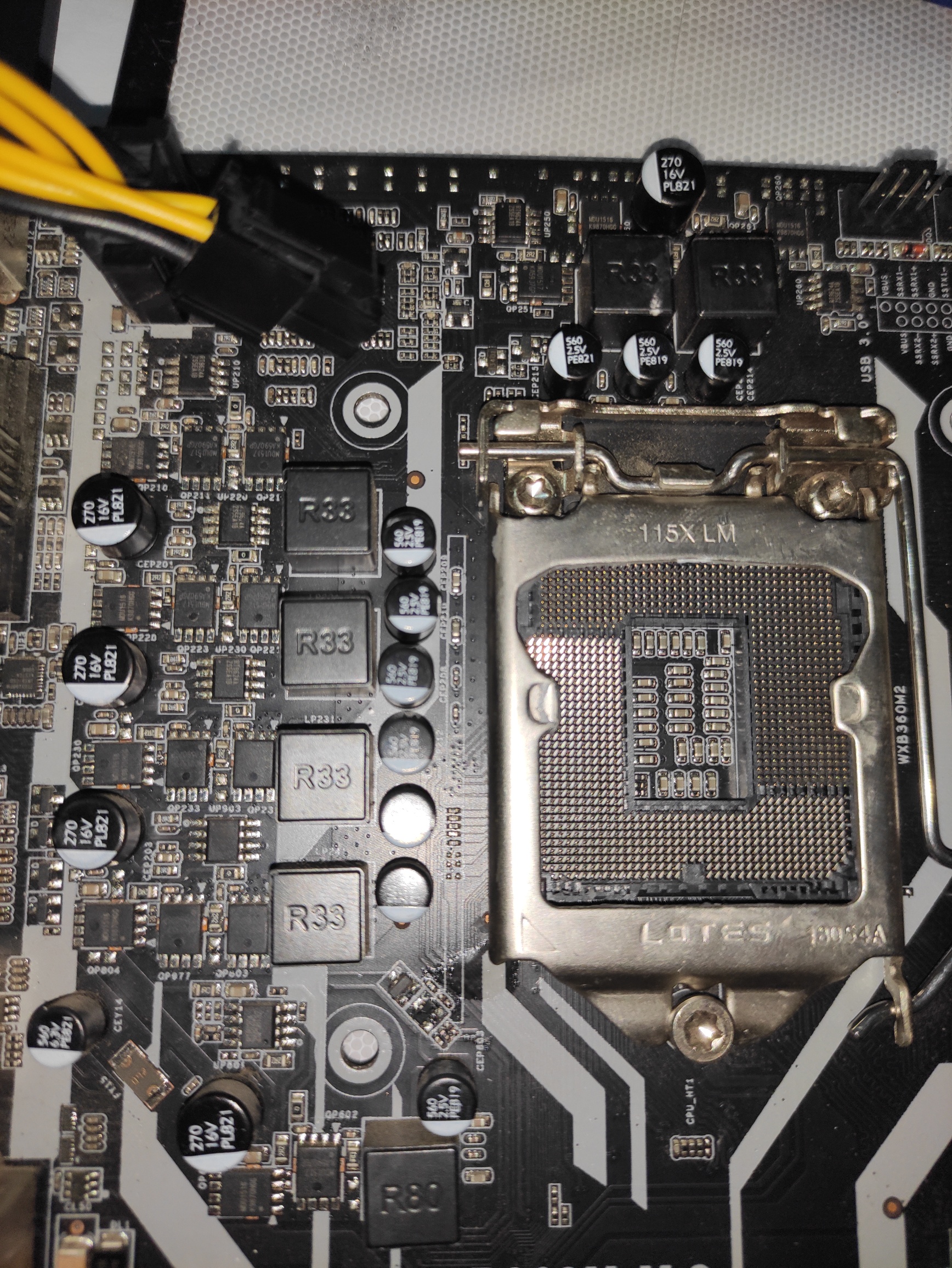

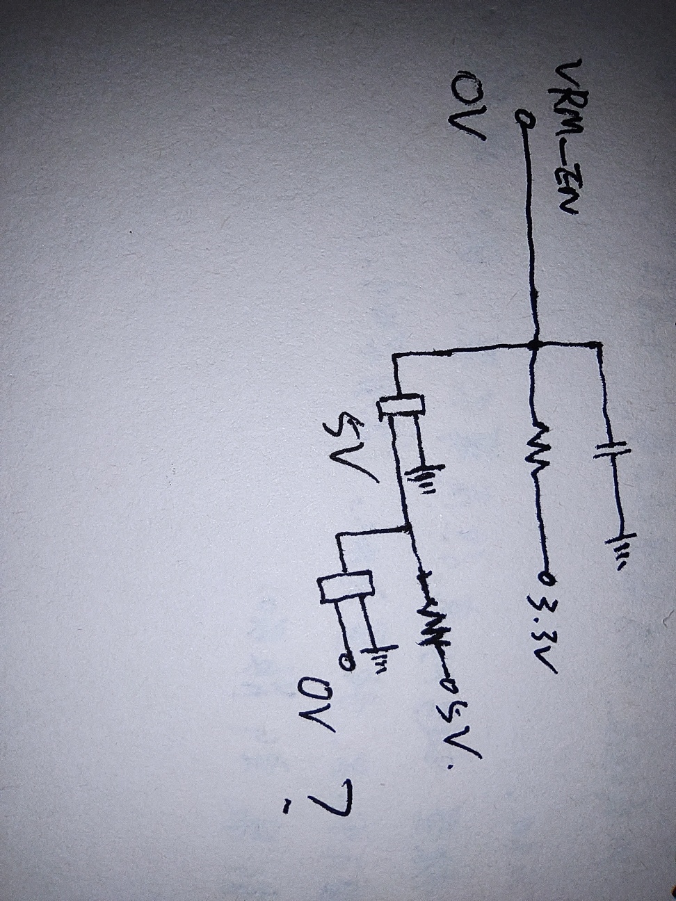

收来的坏主板,开机cpu不发热,论坛没找到图纸,但是找到了3607的脚位图,本来想直接拆掉的,但是那样太没技术含量了,还有装个逼给它换上一个新的吧。什么问题大佬们一看就懂得,不多说
在此求助一下,另一张V星 b360m pro vd不触发,我已经测了io pson,pwrbtn,正常,请问还有哪里没有测到啊?

VRMEN这个信号直接去掉其中任意一个管子就行简单省事

里没有3.3Ⅴ的故障?
回复 支持 1 反对 0
推荐
发表于 2020-8-9 19:59:06 来自迅维网APP | 只看该作者 来自: 四川 来自 四川
lph3268 发表于 2020-08-09 19:49
里没有3.3Ⅴ的故障?
对,vrm en无电压

发表于 2020-8-9 19:49:42 来自迅维网APP | 只看该作者 来自: 中国 来自 中国
里没有3.3Ⅴ的故障?
点评
对,vrm en无电压  详情 回复 发表于 2020-8-9 19:59

不触发查bat、3.3vsb,5vsb,rtc待机电路吧?
