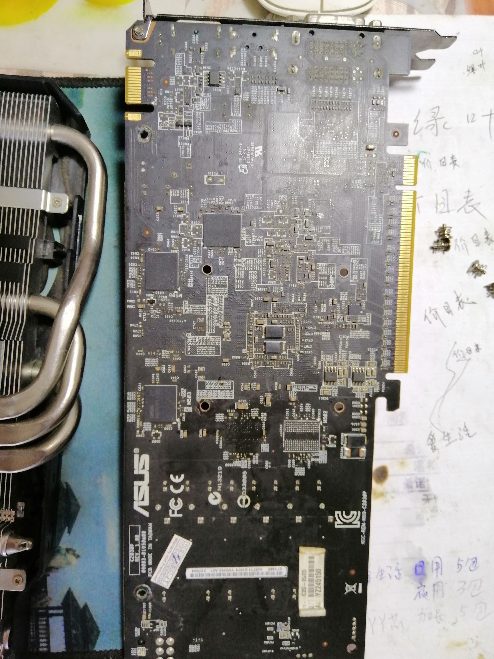

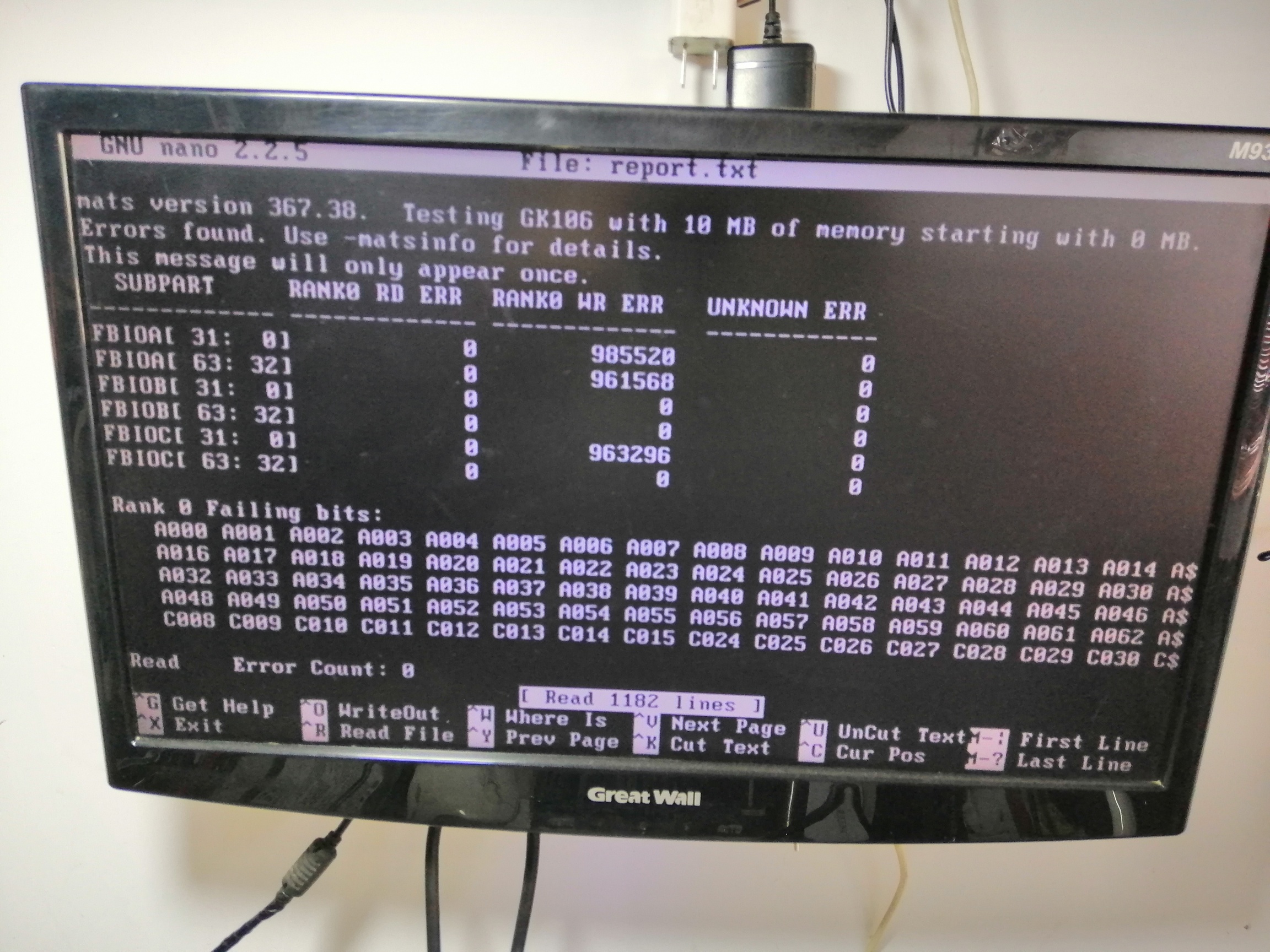

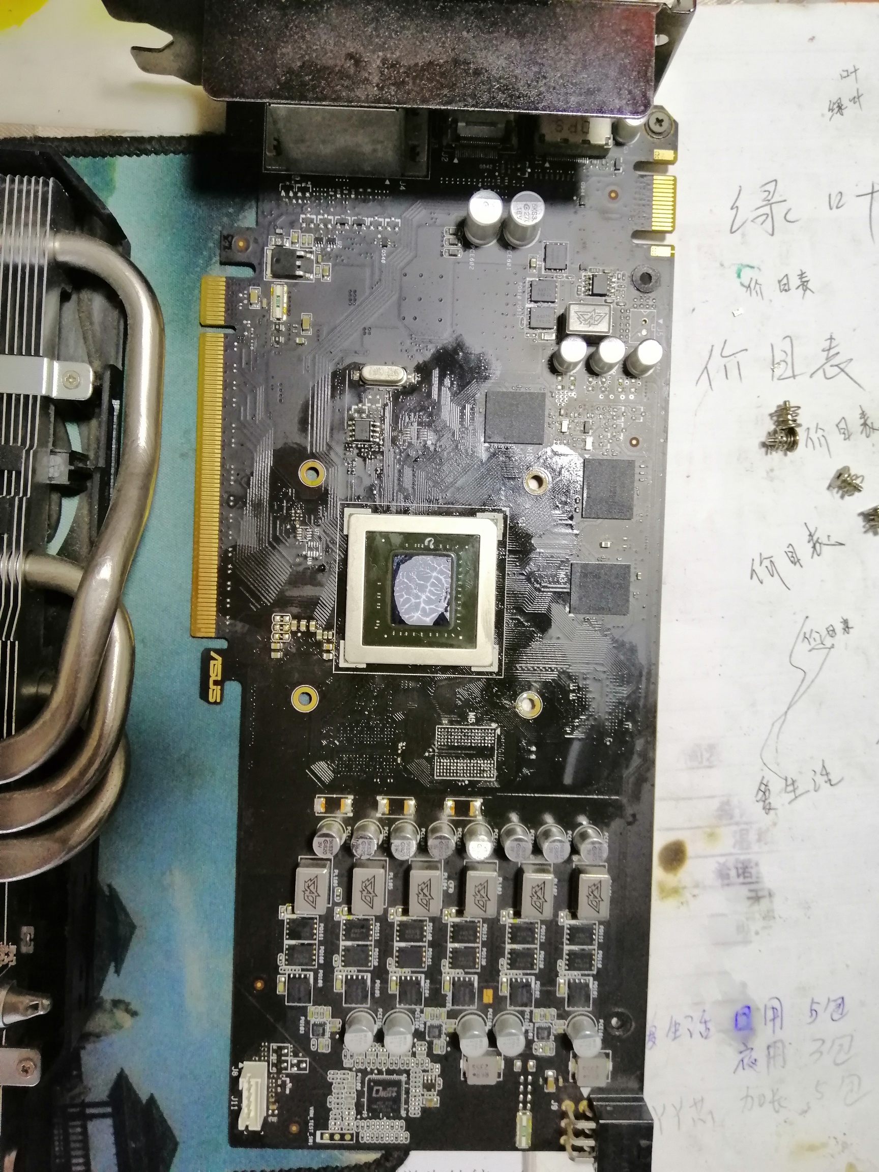

华硕GTX660 2GD5开机花屏,用显卡测试软件测出只有6个显存,主板上是8个显存,
软件测出只有6个显存,
A组的两个已经被我拆了,C组的低位不知是哪一个,求高手给标注一下,万分感谢!

作者: 蕃薯2010    时间: 2020-8-17 19:47
超过三个显存同时报错,就属先考虑显卡芯片了。

作者: x342255983    时间: 2020-8-27 10:43
正面最后一颗
