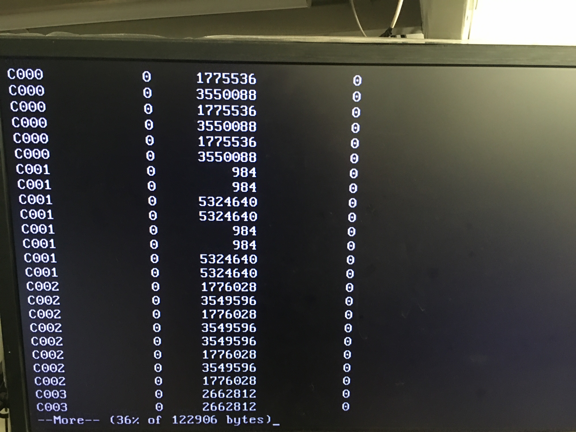

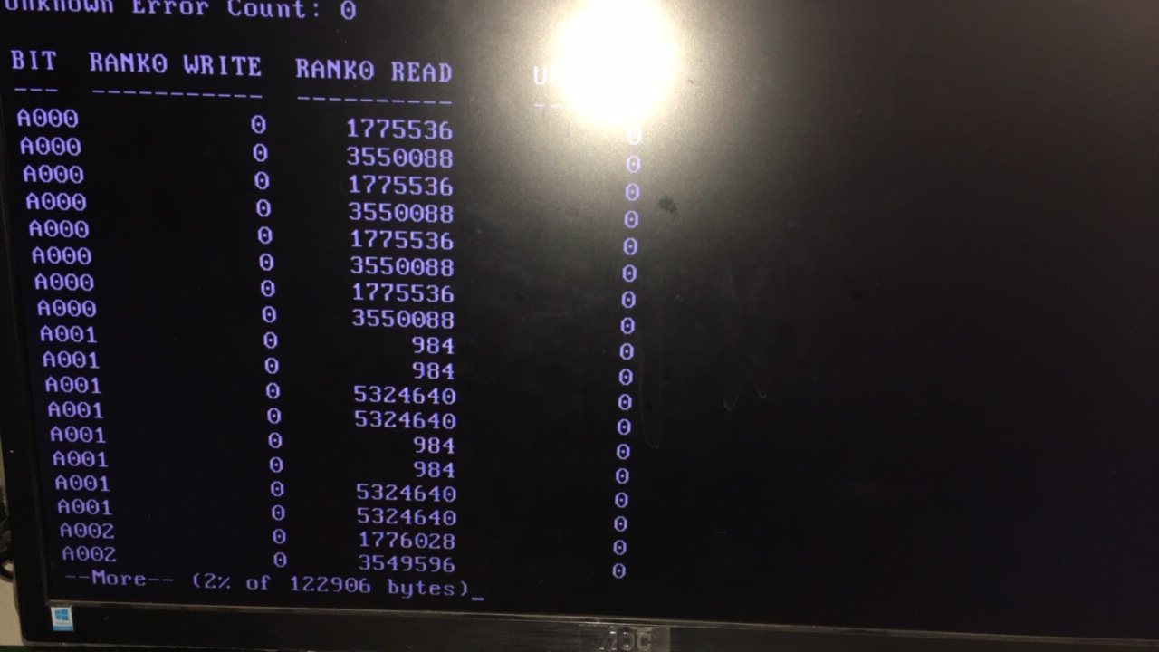

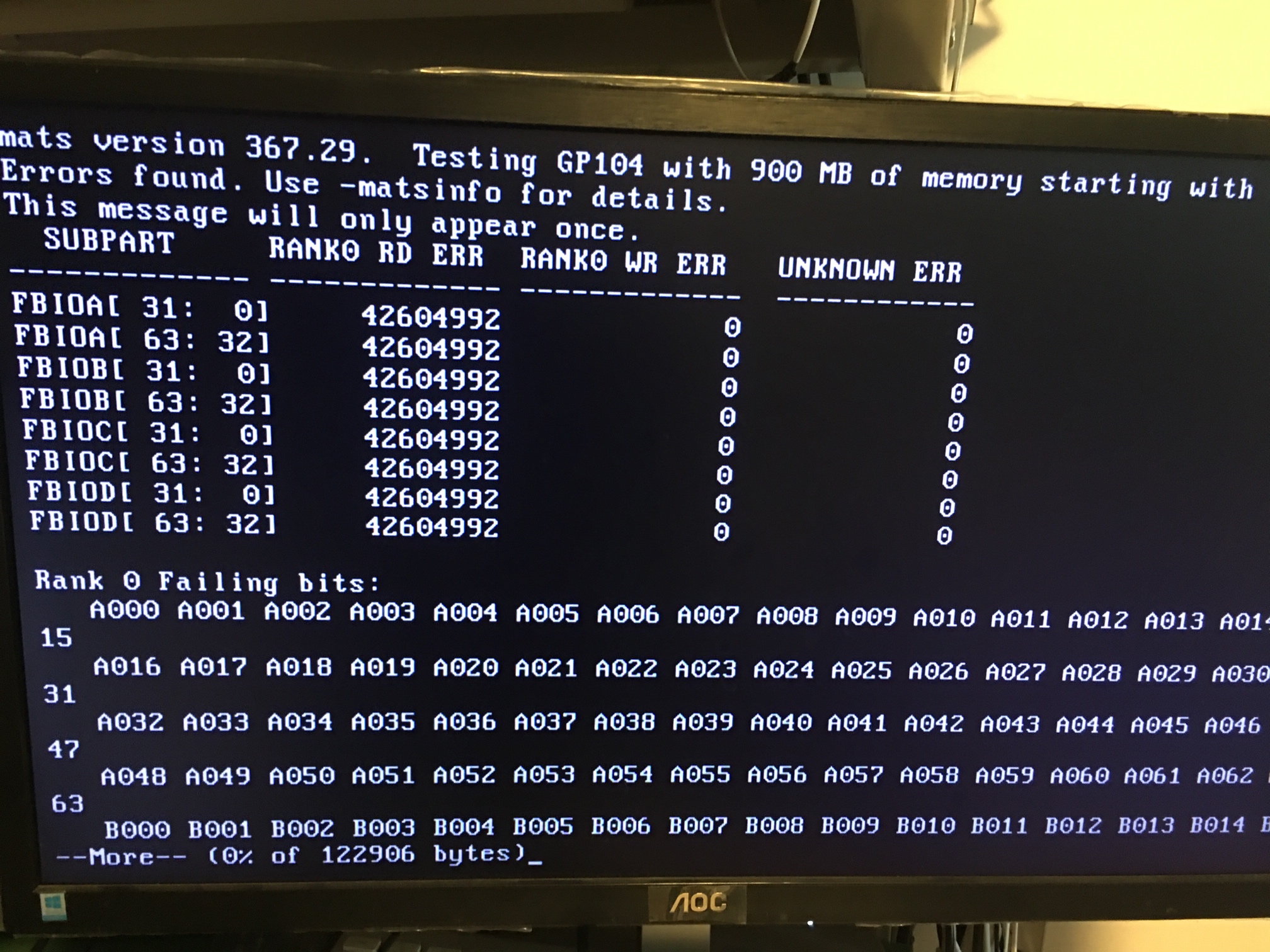

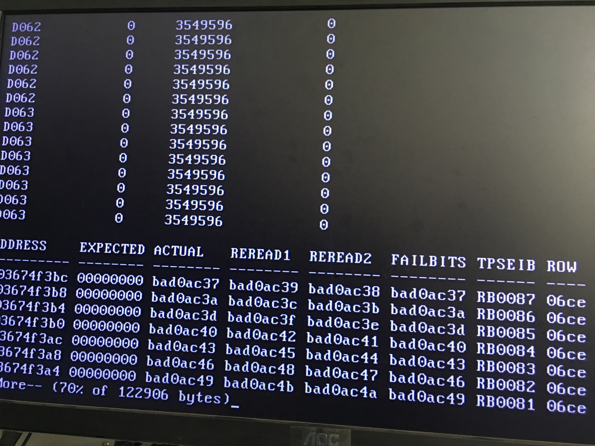

这张公版的1080在一台h81主板上,装上驱动就死机,测试结果如图,大师门帮我分析一下,像是核心坏了!?
作者: meohaimat01    时间: 2020-8-9 09:02
你用垫子400.184试一下mats
作者: pfvl2008    时间: 2020-8-9 09:26
为何显存 只识别900MB
作者: bjrhxkj    时间: 2020-8-9 09:54
我手动测试900m要是整个测太费时间

作者: y0927    时间: 2020-8-9 10:02
估计是假显卡,刷上去的

这块卡我测100mb也不出问题,这是测900mb才出的问题

作者: 卖电脑的小快乐    时间: 2020-8-10 13:01
掉件了吧?全错还能亮就不是显存问题了

作者: x342255983    时间: 2020-8-10 23:39
装驱动死机还真很大可能是显存问题。需要直接换。碰到好几张这样的卡了
