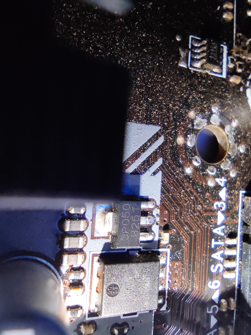

这是什么型号,百也度查不到
发表于 2020-8-8 22:19:32 | 只看该作者 回帖奖励 |倒序浏览 |阅读模式 �
3p050 8251。

老吴来了 发表于 2020-08-09 09:26
我怎么就可以没搜到呢?有引脚定义图吗。
你是不是搜的所有字符?丝印两行的只搜上面一行,三行的搜中间一行
手册你就搜它的型号呗

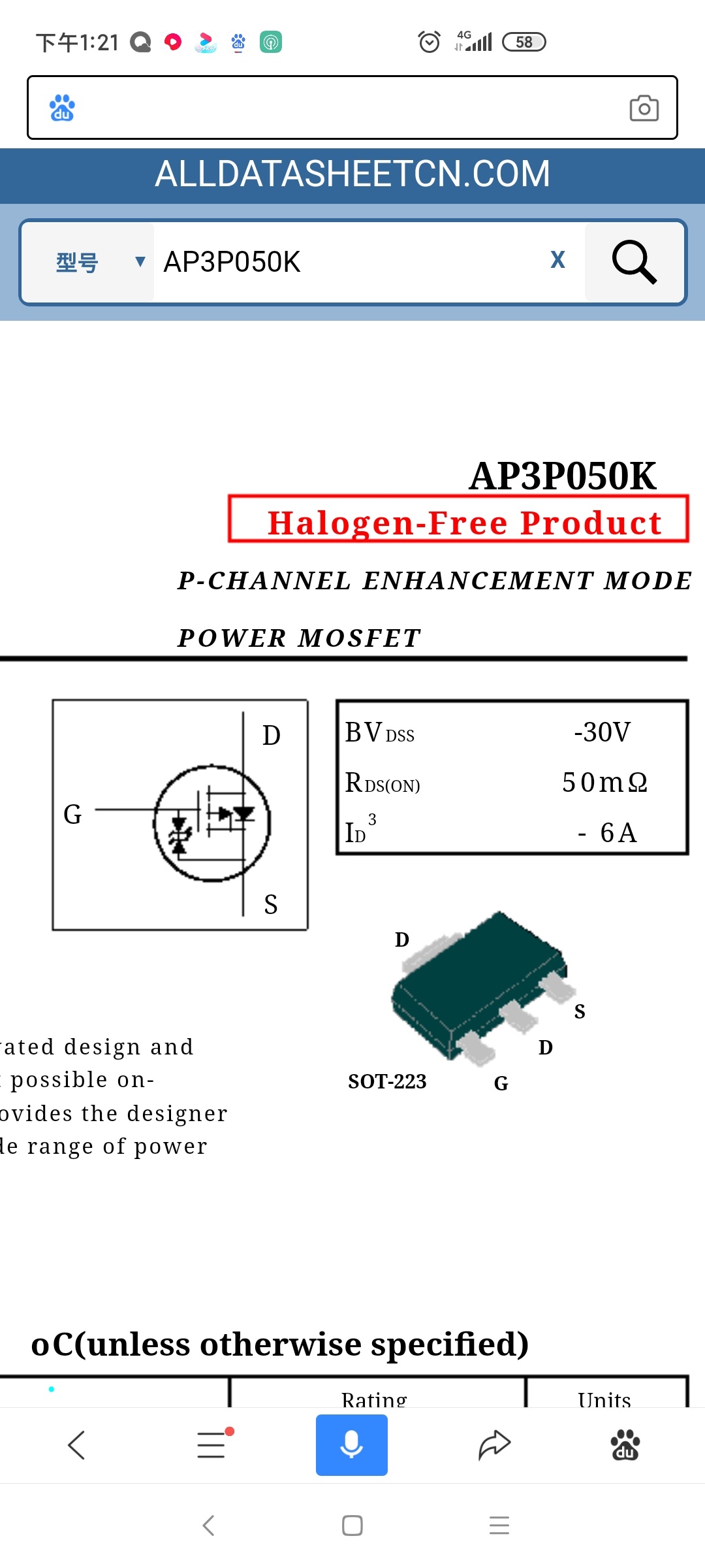

发表于 2020-8-9 09:22:08 来自迅维网APP | 只看该作者 �
幅治内容JvX3cbyTEWt到淘tao寳或点几链街https://m.tb.cn/h.VGy09Kg?sm=f1b8d5 至流览器【原装现货AP3P050K-HF AP3P050K 贴片SOT-223 场效应管 可直拍】
这个吧

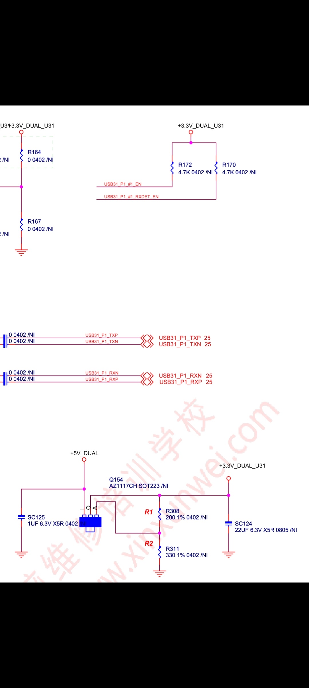

发表于 2020-8-9 21:48:05 来自迅维网APP | 只看该作者 �
看了pdf,中间脚是输入啊,怎么图纸上是1脚输入呢?

发表于 2020-8-9 10:00:47 | 只看该作者 �
你那个是价假网
P沟 30V 6A

发表于 2020-8-11 15:06:34 来自迅维网APP | 只看该作者 �
刚才发错了,这个mos管,用AP3P050G代替了
M0S管,用AP3P050G替代

发表于 2020-8-11 16:53:24 | 只看该作者 �
8251AJ是英特尔可编程通信接口,但肯定不是你这个零件。搜索IC查询网
