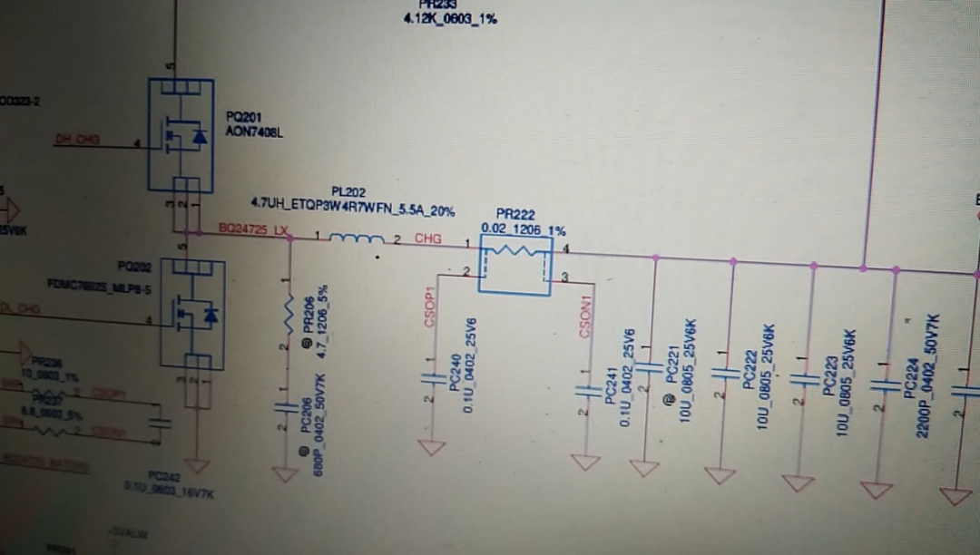

三星充放电芯片12和13脚之间电阻为17殴,10欧+6.8欧,但中间有个贴片电容PC242,周围没查到短路的电容,有些电路图12和13脚还连接着19脚,会不会是这电
路图上没画出来?
作者: lajidong    时间: 2020-8-9 11:49
你图纸截图不全CSOP1与CSON1是一个零点零几欧的电阻两端,是检测充电电流的。

你的意思是2脚17欧是正常的?
好的,我再把完整图纸找出来,希望得到你的指点

是这个PR222电阻?
