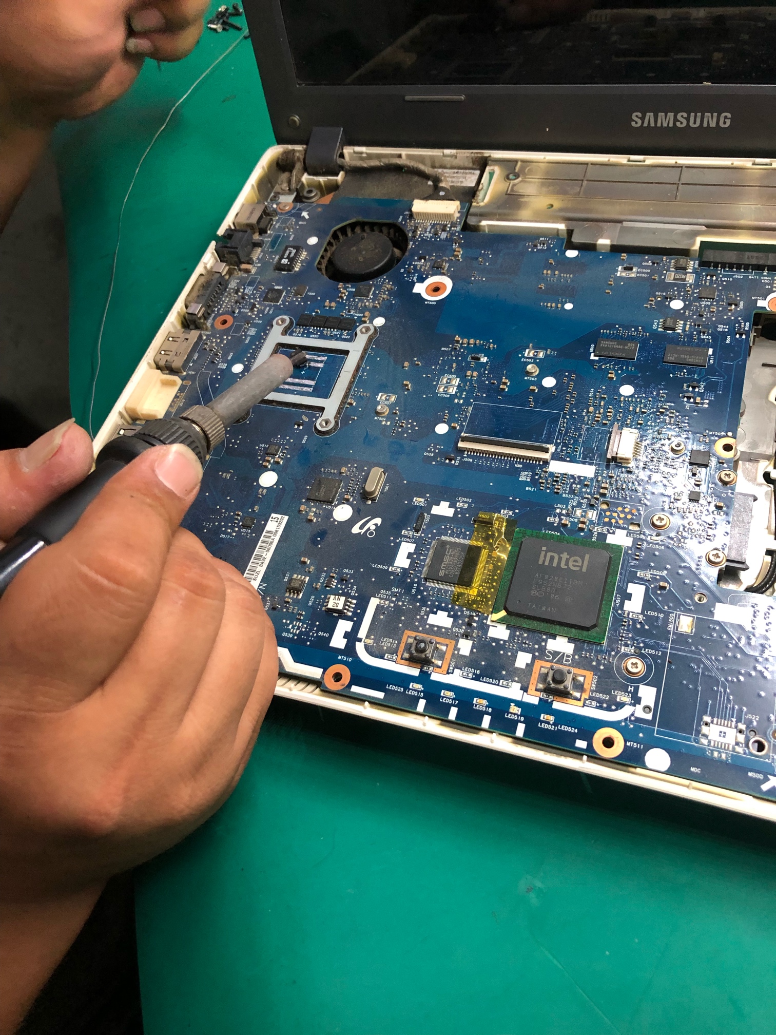

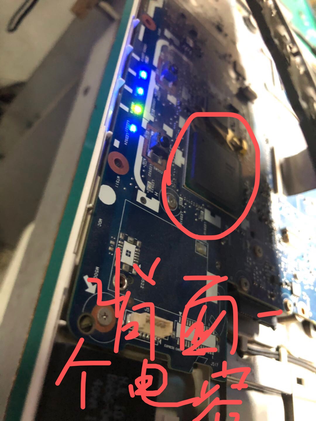

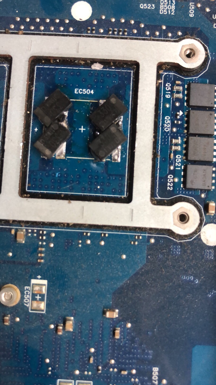

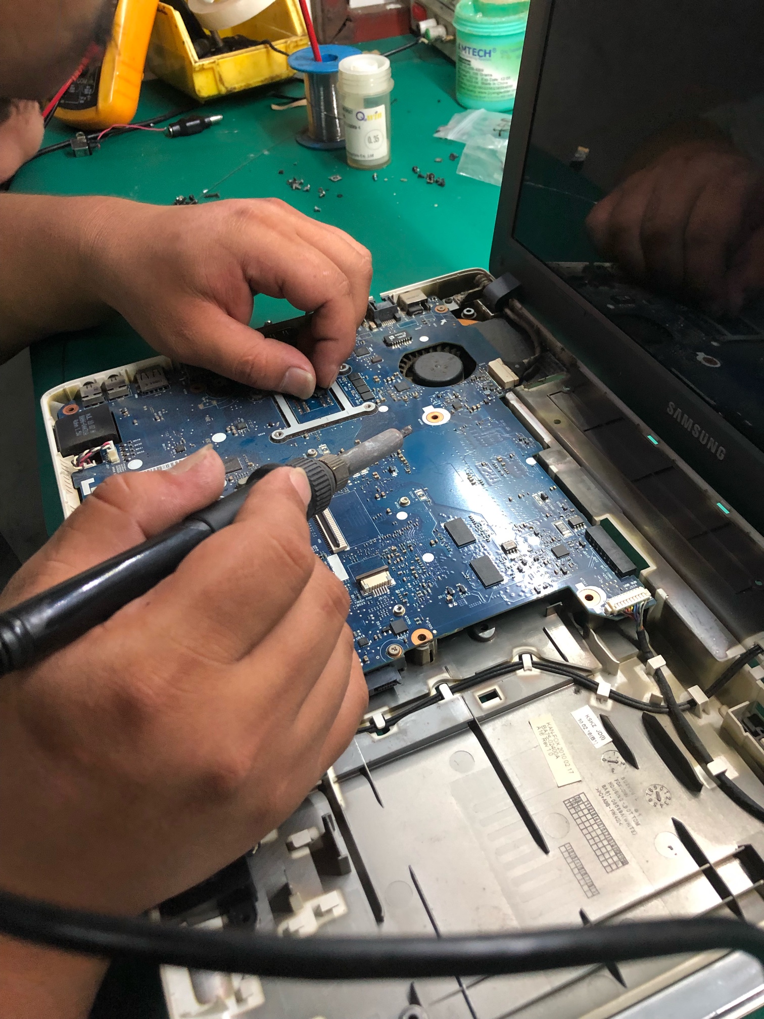

师傅接收一台三星R428笔记本,故障为进系统时掉电,师傅说,直接把那电容弄了(如图),在料板上拆4个330电容换上(如图),果然好了。顺带说说一句,师傅说宏基笔记本本类似故障也可以直接采用同样方法!还有三星此款不开机,显卡背面电容也容易坏(由于没拆主板,无法拍背面!

这电容有点粗啊
作者: a302025    时间: 2020-8-8 23:43
四个电容不够稳定吧
作者: 郭堂伟    时间: 2020-8-9 00:46
a302025 发表于 2020-08-08 23:43
四个电容不够稳定吧
330就是33欧,4个132欧,够用了,经验

我一般就用两个470。现在这个拆机电容便宜得很,我一买就是买上百个。

不用拆。加两个330uF电容就可以。电容要飞线
