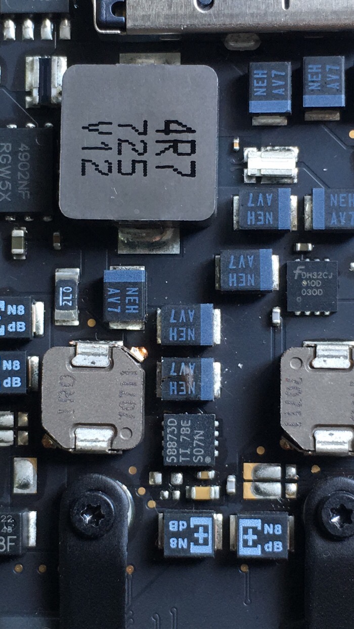

标题: macbook air无法启动 [打印本页]
作者: yzz。    时间: 2020-8-8 15:54
标题: macbook air无法启动
mac充满电关机后闲置一个月后无法开机,拆机发现贴片电容击穿.这个是否影响到机器无法启动,保险丝在什么地方?
作者: aswq3211    时间: 2020-8-8 17:38
送修吧,自己搞容易扩大故障
作者: 唧哩咕噜    时间: 2020-8-8 18:14
先把电池拆下来,再把坏电容拆下来,再测还短不短路,不会最好送修,别把故障扩大
作者: yzz。    时间: 2020-8-8 18:23
唧哩咕噜 发表于 2020-08-08 18:14
先把电池拆下来,再把坏电容拆下来,再测还短不短路,不会最好送修,别把故障扩大
最开始怀疑电池的,然后把电池拆了.万用表测击穿的电容是短路的,现在拔掉了就没有短路了.等电容到了焊上试试.想着送修都是被专卖店坑的.估计他们修都是一整块板换吧.
作者: kaikai041900    时间: 2020-8-8 18:23
修好了吗
作者: yzz。    时间: 2020-8-8 18:27
kaikai041900 发表于 2020-08-08 18:23
修好了吗
还没,购买的电容还没到
作者: yzz。    时间: 2020-8-8 18:29
aswq3211 发表于 2020-08-08 17:38
送修吧,自己搞容易扩大故障
这个击穿的肯定是坏的了,试一试希望能成功
作者: 唧哩咕噜    时间: 2020-8-8 18:37
yzz。 发表于 2020-8-8 18:23
最开始怀疑电池的,然后把电池拆了.万用表测击穿的电容是短路的,现在拔掉了就没有短路了.等电容到了焊上 ...
一般不会的,都是直接修,可能价格稍高些
作者: picotek    时间: 2020-8-8 18:39
电容短路了,直接去掉就可以,这一路电容很多,甚至不用换上新的。以我的经验,去掉就可以修复了
作者: 王大超    时间: 2020-8-9 05:09
电容短路了,直接去掉就可以,这一路电容很多,甚至不用换上新的。以我的经验,去掉就可以修复了
作者: 18022269035    时间: 2020-8-9 09:40
什么人都进来浑水摸鱼! 专业的事给专业的人!
作者: ycjxdn    时间: 2020-8-9 16:52
先把击穿的电容拆了看还有没有短路的。
作者: AYA5205861    时间: 2020-8-9 16:56
不装应该也问题不大。
作者: 老王快修    时间: 2020-8-9 17:29
先送快递公司的
作者: 超一电脑    时间: 2020-8-9 22:16
这机器电容换了,十有八九还没有其他故障
作者: 王立博    时间: 2020-8-10 11:01
童鞋,我觉得你不像同行吖?
作者: 935173815    时间: 2020-8-10 14:12
拆掉电容。试试呗
作者: xu120    时间: 2020-8-11 10:04
不用换,去掉直接试试能不能亮机啊,不能你换上还是不能亮机,到时候问题就大了。
作者: yjcwy    时间: 2020-8-19 11:00
换坏的电容,再检查主保险有没有开路,有的话要换。
作者: ankey826    时间: 2020-8-20 17:22
路过,学习中
