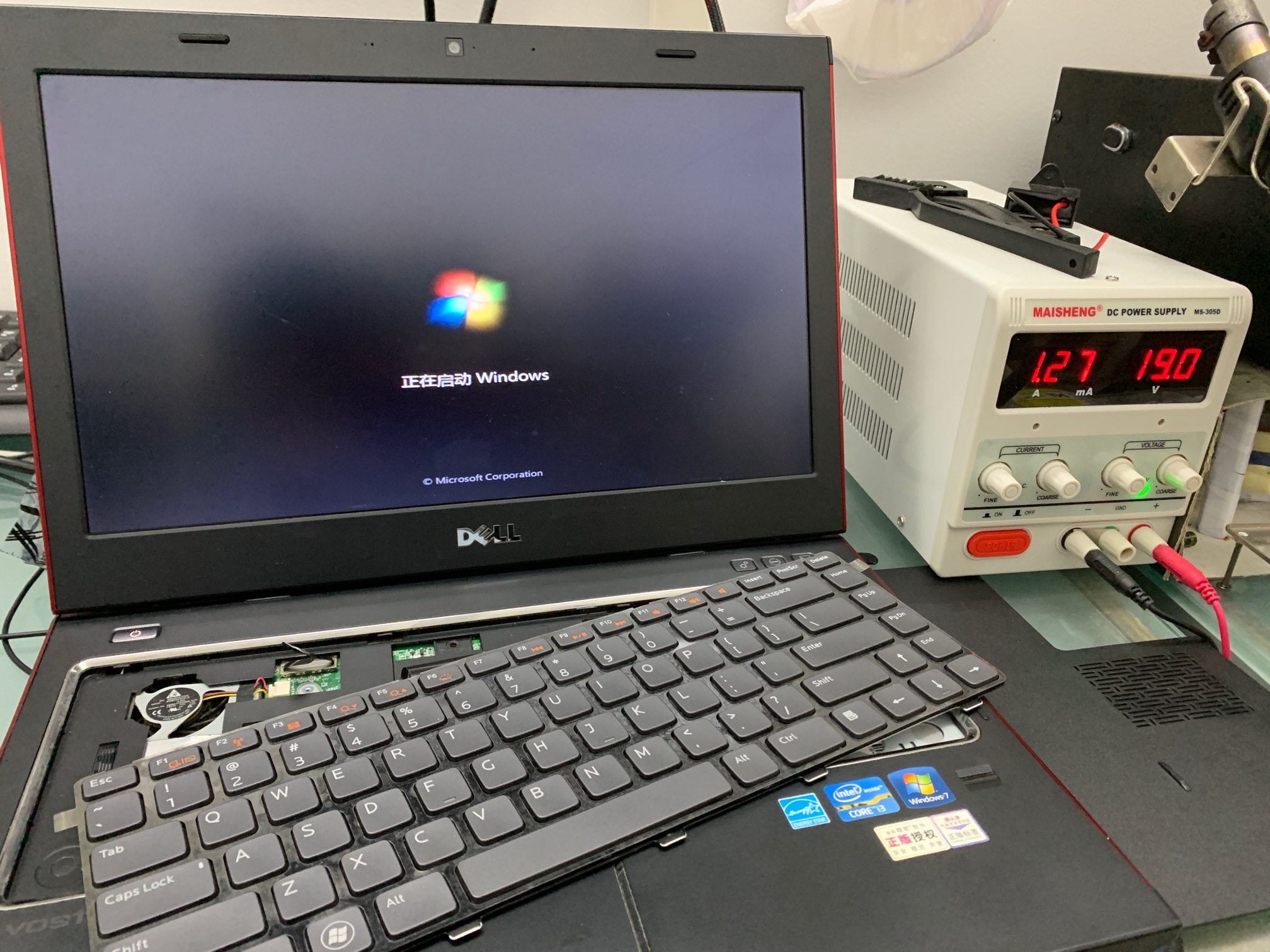

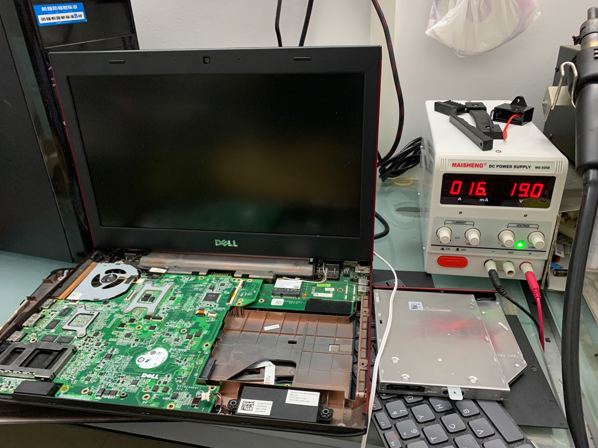

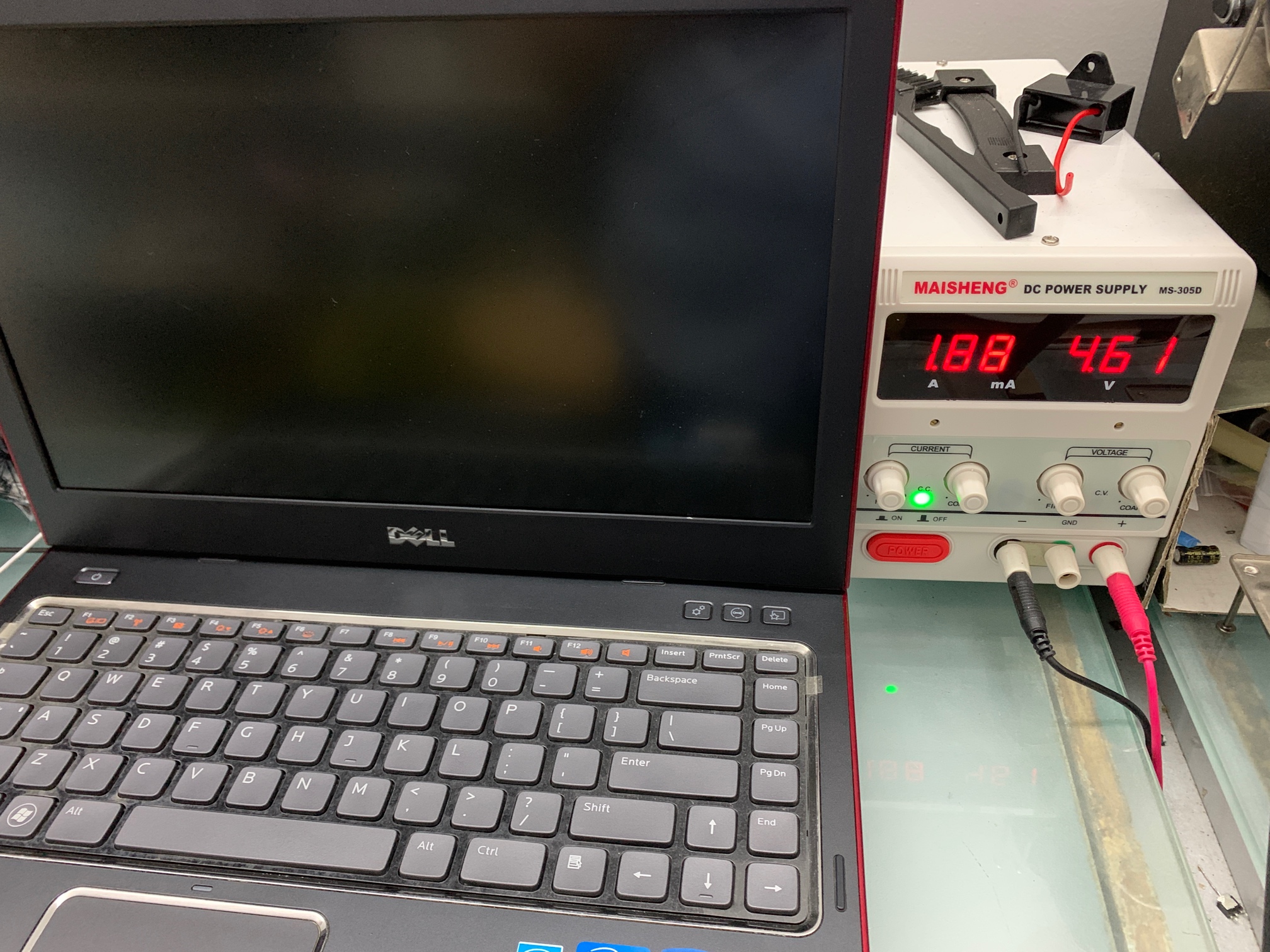

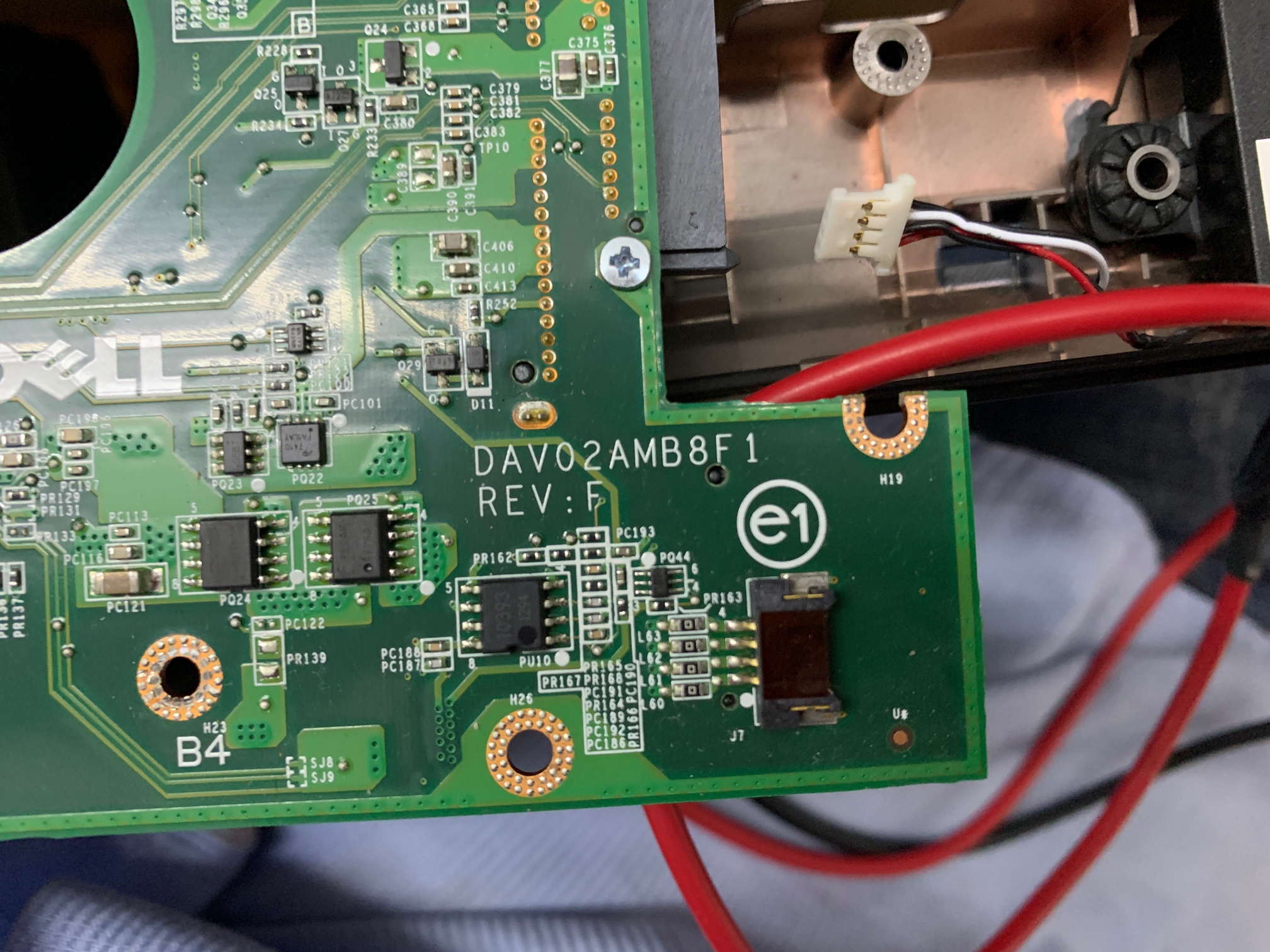

戴尔3450笔记本 短路
上电1.8A的电流 电压19伏特掉到4伏特多。

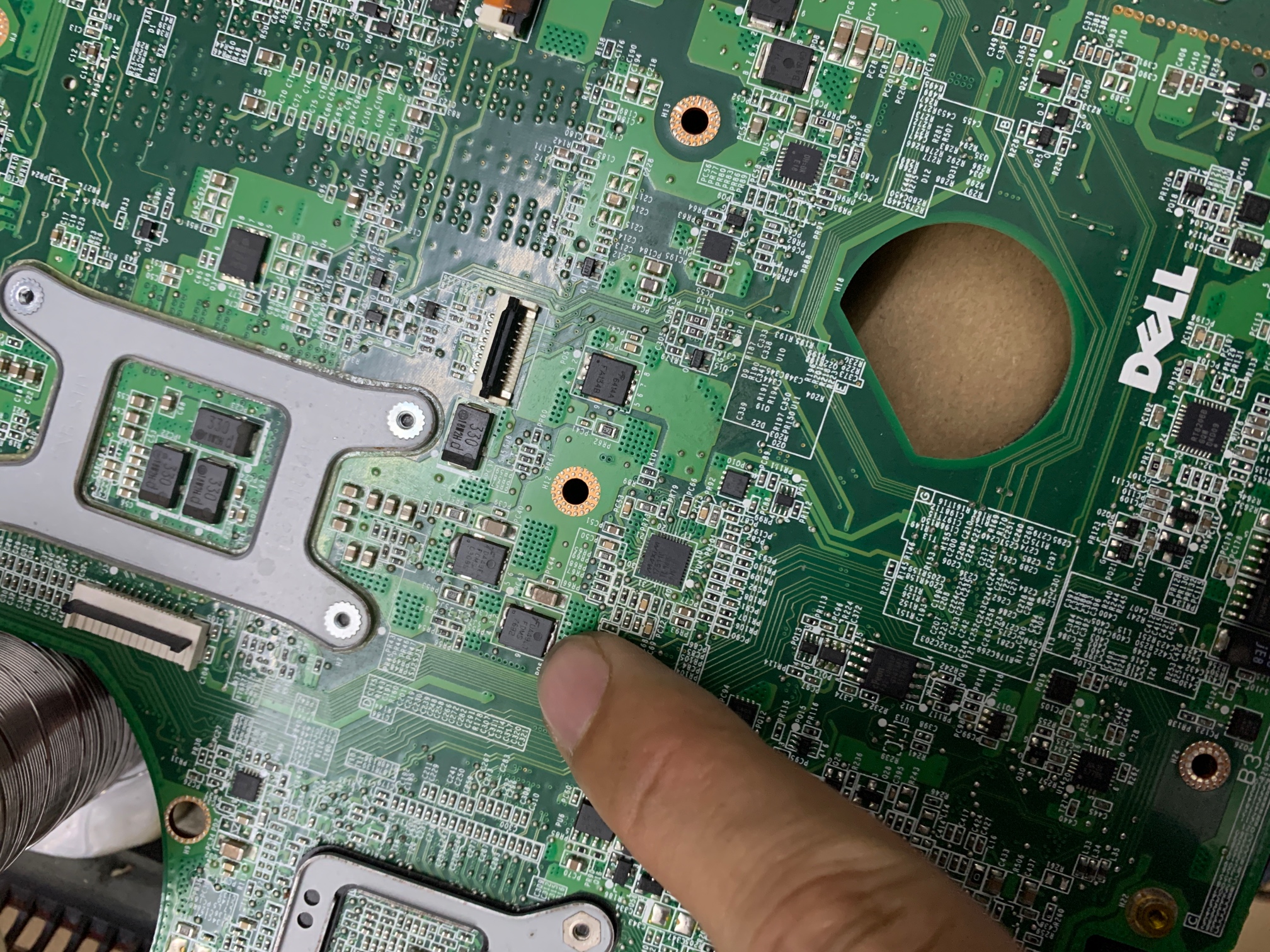

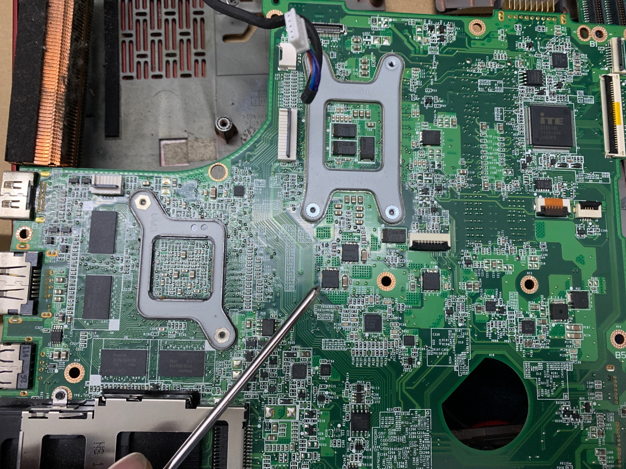

不多说拆机
来个烧鸡法 确认了是 PQ4的MOs管短路了 建议把PQ6的MOs管一起换。我本次是换两个的
换好之后插电有待机电流19伏特16毫安电流 没有装电池。短接开关 触发,屏幕亮了 可以进系统了
本次维修不到30分钟 报价XXX
