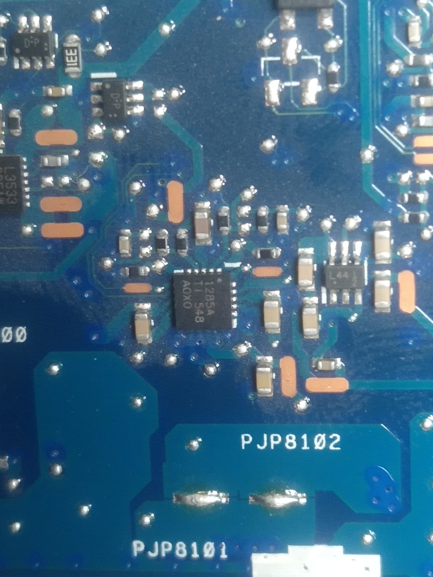

华硕UX501J笔记本,待机芯片发烫,更换TPS51285芯片问题依旧,哪位大神指导一下
作者: qiuyuepeng    时间: 2020-8-7 14:45
待机芯片你换了还是烫,那基本肯定是线性电压有短路或者严重漏电引起的,你检查看一下

作者: yinxiaoming1115    时间: 2020-8-7 19:06
TPS51285芯片的VREG5和VREG3脚的后级电路是吗?

电流多少啊?是不是正常待机电流?发烫的电流高不高?
电流0.1A多,线性电压很低,不到1V,只有0.几,3.3V对地打阻200多

作者: 刘键    时间: 2020-8-8 18:55
vreg3后级有短路,没猜错的话cpu坏了。
VREG3出来从板子中间去了,没电路图,不知从哪里找了

作者: xhiaxhia123    时间: 2020-8-12 18:54
应该先看看 有没有哪一路电感有短 然后再断开前后缩小范围

作者: alwdw    时间: 2020-10-13 10:21
用烧鸡大法,看看是不是南桥发烫,这种一体U容易坏南桥
