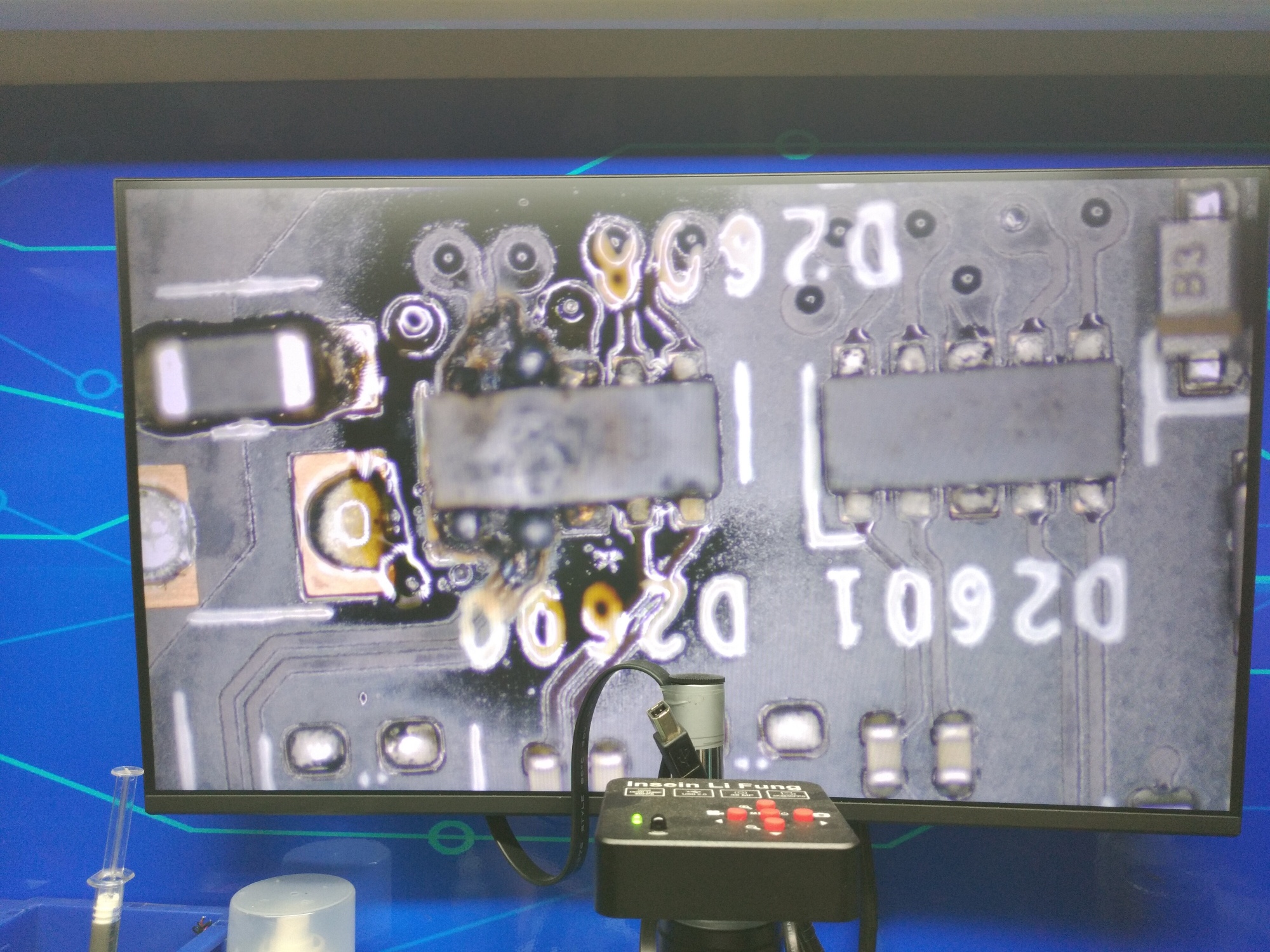

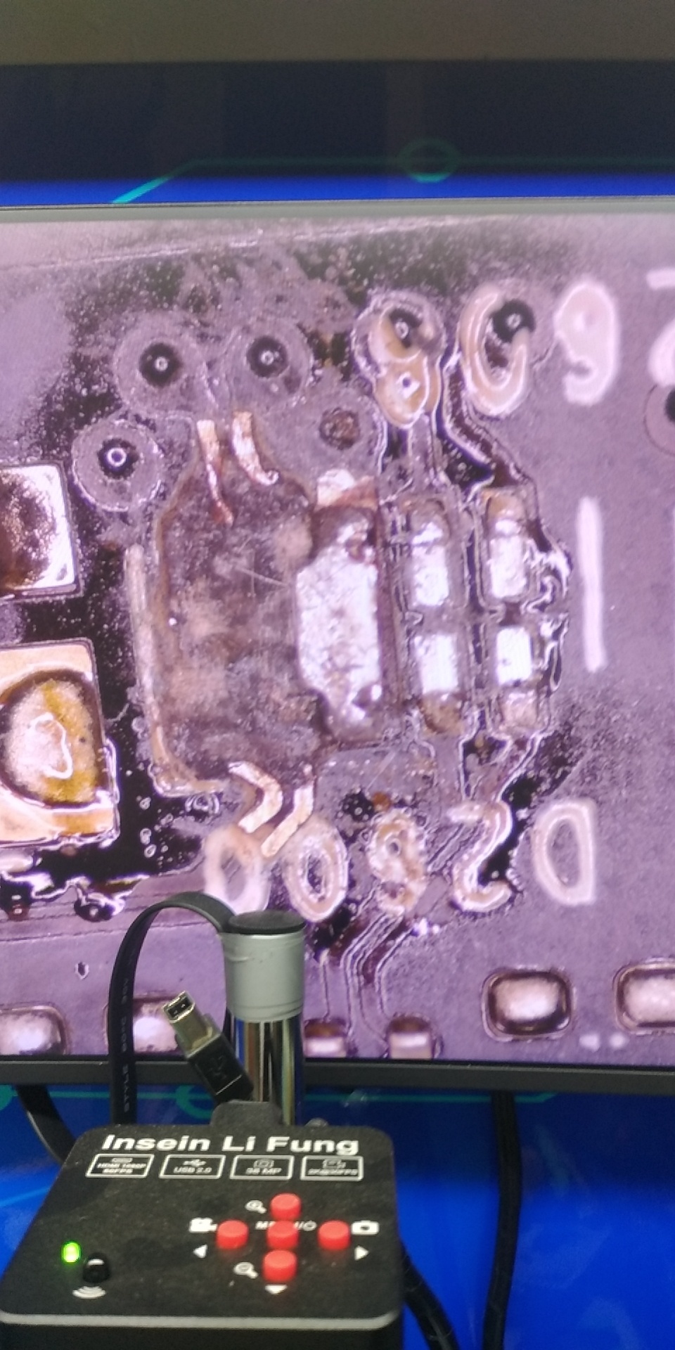

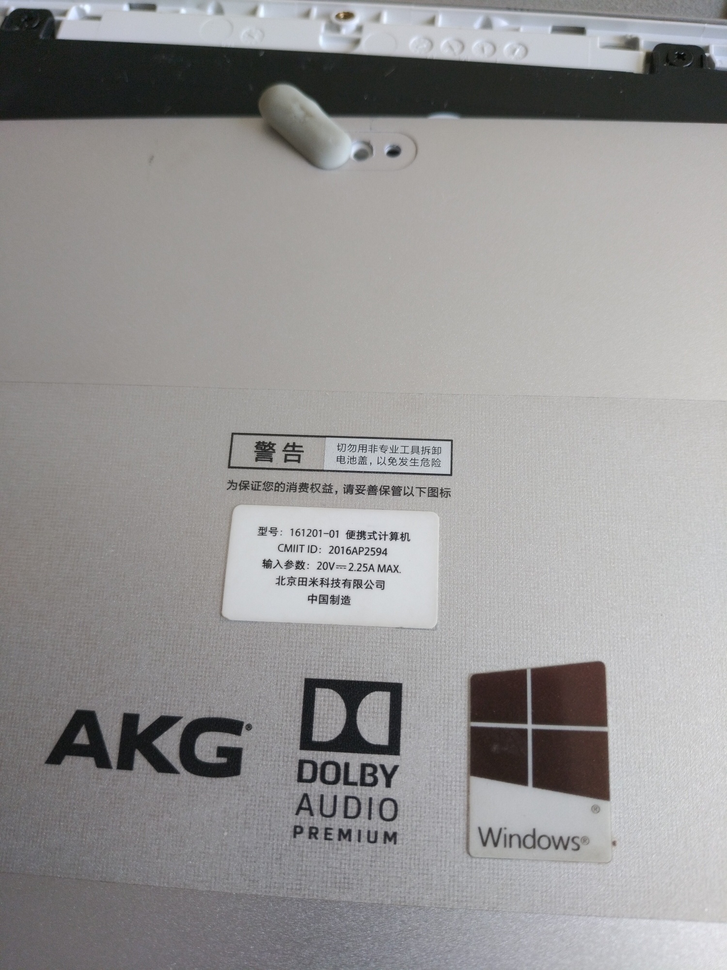

ZXCVWtest
标题: 小米161201-01 [打印本页]
作者: 神秘的刀客    时间: 2020-8-7 13:56
标题: 小米161201-01
同行送过来的 到手里第一次能开机 后来就开不开了,有轻微进水,处理后 问题不大  还有这个芯片糊了,大家帮我看看是什么型号,怎么代换?
作者: 神秘的刀客    时间: 2020-8-7 14:00
高清大图来了
作者: zhoumw    时间: 2020-8-7 14:00
这个位置修到过,很好换的啊
作者: rongshan    时间: 2020-8-7 14:06
原型号换啊
作者: lajidong    时间: 2020-8-7 15:55
旁边那个没烧,应该是同型号的啊。
作者: 维修徒徒    时间: 2020-8-7 16:01
没有弄过  张知识了
作者: y0927    时间: 2020-8-7 18:42
对拆了看看下面的线是不是直接连的,看样子是保护芯片
作者: 刘键    时间: 2020-8-7 20:10
保护芯片,这个好找,料板的hdmi接口就有
作者: 勇敢号探索者    时间: 2020-8-7 22:07
本帖最后由 勇敢号探索者 于 2020-8-7 22:08 编辑
保护芯片下面的线是直接连的,不要也不影响,
作者: 勇敢号探索者    时间: 2020-8-7 22:12
楼主修好没,接口应该也烧坏了吧,还有其它芯片坏吗
作者: 神秘的刀客    时间: 2020-8-8 14:27
进行中,在忙其他的活儿
作者: bestsu    时间: 2020-8-14 10:40
定个料板就可以了   还便宜
作者: yxl124297    时间: 2020-8-14 10:47
神秘的刀客 发表于 2020-8-7 14:00
高清大图来了
这个放大镜多少钱买的? 自带屏?
作者: AYA5205861    时间: 2020-8-14 11:11
电子显微镜好用不,也想买个玩玩。
作者: TMDY    时间: 2020-8-14 11:14
USB3.0接口有的有这芯片,如果不用typec接数据,拆掉也可以吧
作者: wang153    时间: 2020-8-14 13:06
小米问题不少
作者: pfvl2008    时间: 2020-8-14 16:08
接口也坏了
作者: 153503003    时间: 2020-8-14 16:35
路过学习,谢谢分享      ,,,,
作者: wske    时间: 2020-8-14 22:45
位置修到过,很好换的啊
作者: 级菜鸟    时间: 2020-8-15 08:53
拆了我这台直接拆了
作者: ankey826    时间: 2020-8-18 17:22
旁边好像有个一样的芯片,看那个型号就知道
作者: 维修徒徒    时间: 2020-8-18 17:32
厉害了   设备好高端啊看起来
作者: 百度DyfTL    时间: 2020-10-13 11:49
提示: 作者被禁止或删除 内容自动屏蔽
作者: 百度DyfTL    时间: 2020-10-13 11:49
提示: 作者被禁止或删除 内容自动屏蔽
作者: 百度ZN3tV    时间: 2021-1-28 22:54
提示: 作者被禁止或删除 内容自动屏蔽
