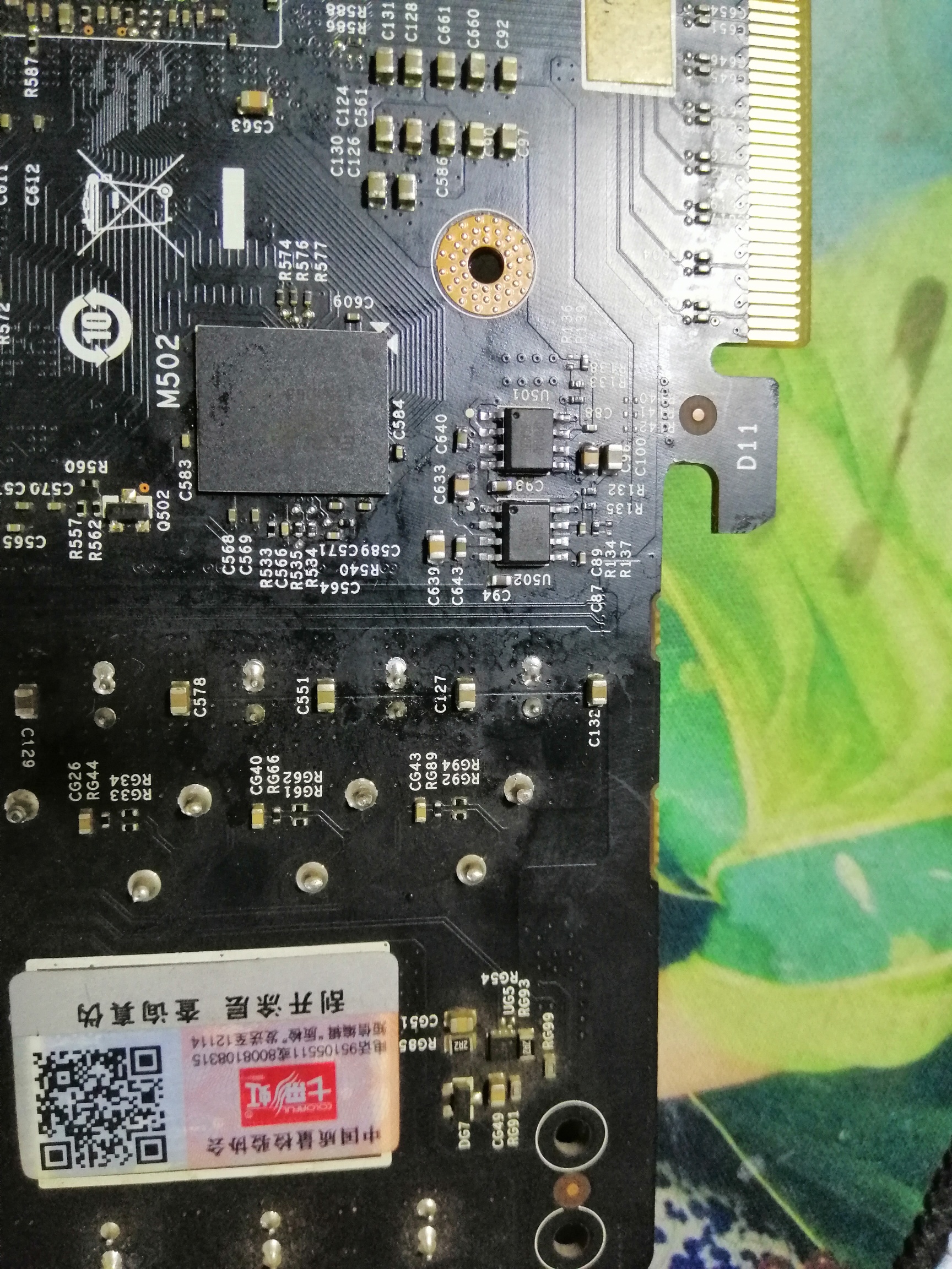

接上次的维修,故障描述,开机黑屏,风扇转
经查有一个稳压管烧冒烟了,1117的,现已查明是12v转5v的稳压管,输出级短路用烧鸡大法查出是up0104短路了,5v经up0104转换成1.8v供电。
现在已经将1117和up0104更换了,打阻值都正常,通电12v转5v正常了,测电压没有显存电压没有核心电压,想请教一下显卡的上电时序,是先出显存电压,还是先出核心电压
作者: qiuyuepeng    时间: 2020-8-7 14:54
显卡我修过很多都是先出显卡供电然后才出显存供电的,如果你想知道那个先出,可以先通过电源IC的开启信号追看它们谁先出就懂了。新的卡修到不多,旧卡我了解的都是先12V  5V,3.3V,1.8V 主核芯片,显存供电

我的今天搞过卖了,可以确定告诉你,先核显再显存,因为修的卡无显存内核是有的。
作者: 1049124761    时间: 2020-8-11 22:37
先核心再显存
作者: 公鸡铁    时间: 2020-8-12 12:06
现在显卡都是先出核显后出显存供电,核显供电不出全无,核显供电受控于GPU,有时EN开启都不出和核显电压,修死人

我这个就是,有EN开启,不出核显电压

是的,好像还有VID信号。来源于核心,没有也不出电压
