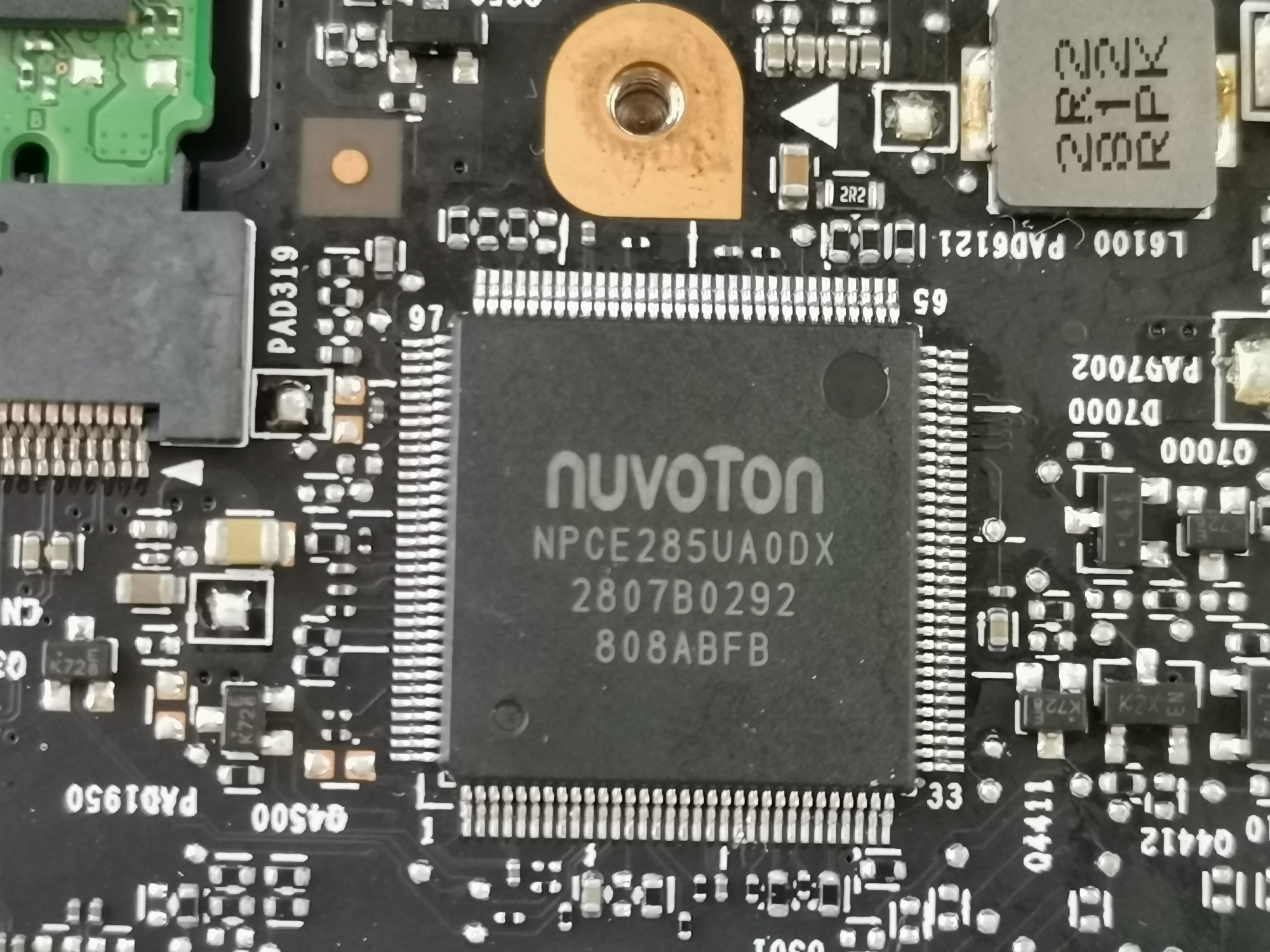

小米笔记本air12.5寸  键盘最低一排有几个键不行
已经确定是主板问题 但是不知道怎么修理
有没有大神请教一下    谢谢

键盘插口打阻值 每个是否一样  某个信号阻值偏高或低 都不正常
作者: xxxx1111xxxx    时间: 2020-8-14 10:02
怎么确定键盘没事啊?换了键盘测了吗?还是用外接键盘下面一排也不行?

外接键盘都正常   确定是主板问题   就低下一排有问题

键盘接口打值,看有没有单独的键盘控制芯片。最后就是换EC。一般就这几种办法。

键盘接口到EC有没断线,没有的话基本就是EC了
