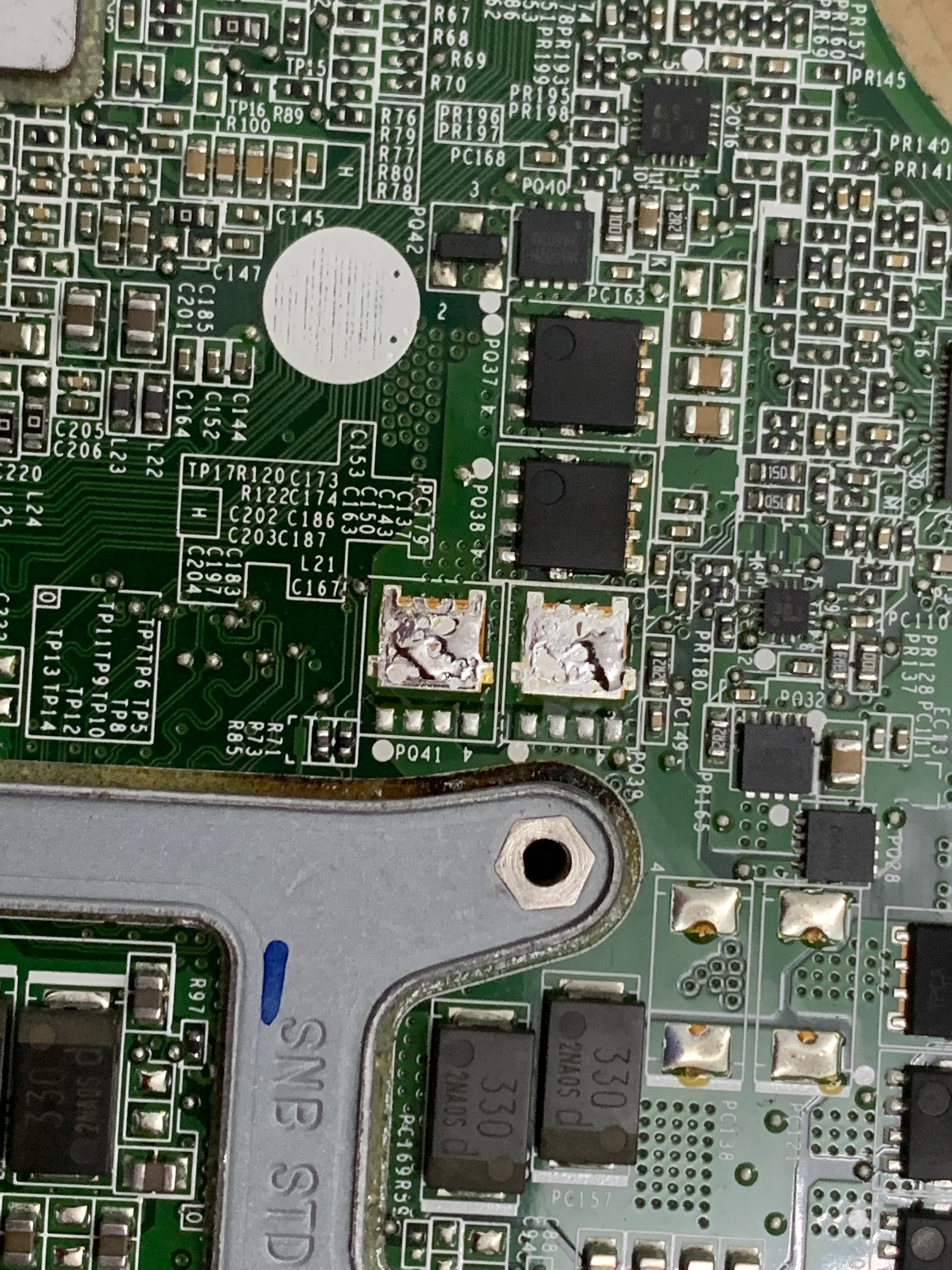

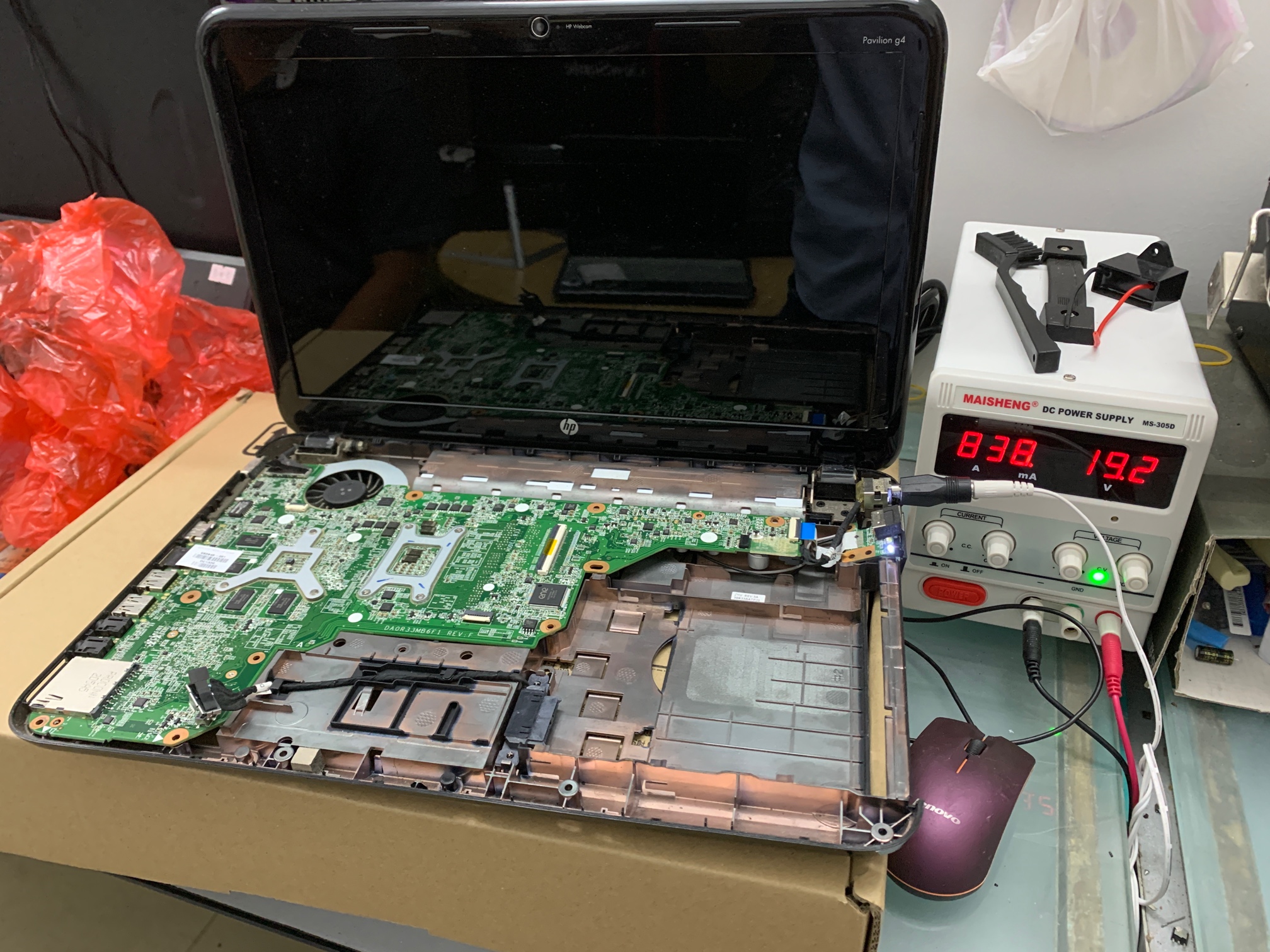

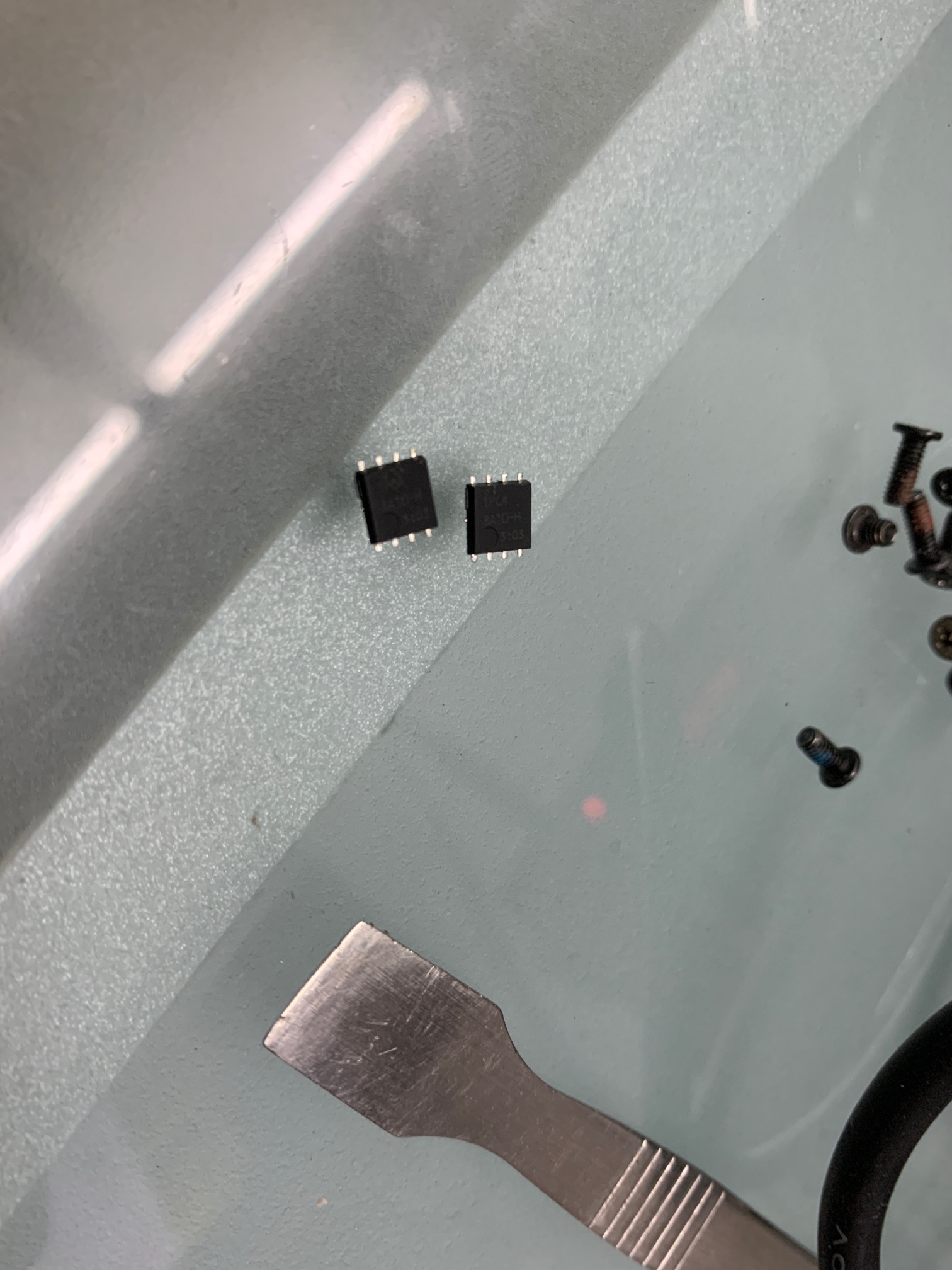

这还用猜,先放电,然后19V 短路,上管击穿,更换 上管,更换隔离击穿管,插电,开机,轻松点亮  装机 测试OK

大电流短路  MOS管烧了
