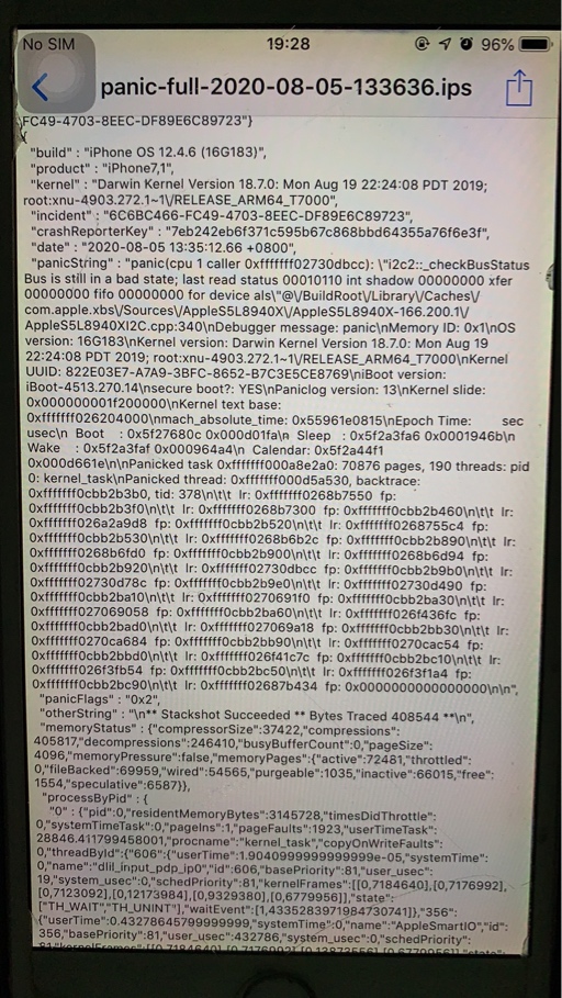

换过前摄,还有那些问题会引起?谢谢师傅们

前置排线换个试试
作者: tamena    时间: 2020-8-7 07:40
i2C2,排线,座子都看一下
作者: 余工不移山    时间: 2020-8-8 06:31
i2c2 的电阻测一下
