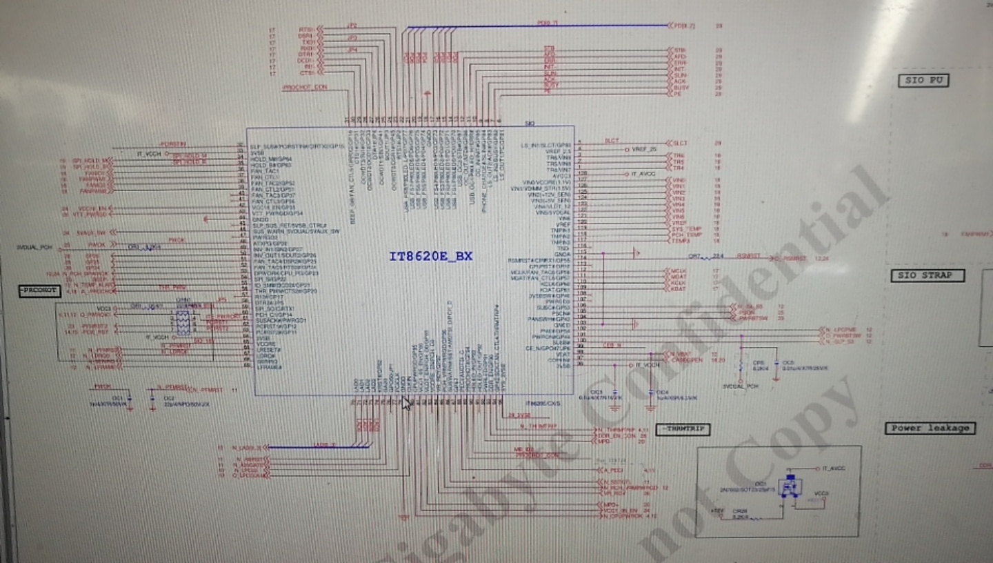

这个主技io是lT8620E 33脚64脚96脚3.3V供电都有,114脚不出复位电压,换了一个新的还是不出,请大神们指点一下好吗?

上的图模糊看不清 分析不了

主板不上电。你首先检查下IO芯片pwrbtsw脚 按开机有没有被拉低,如果拉低后IO也会发出一个pwrbtsw信号给南桥的 信号, 南桥就会发出一个n_slp_s3信号 在IO芯片上找,这个信号有了才出复位信号

如果前面信号正常S3信号没有就查下南桥的工作条件

看看这里吧!!!!!!!!正常应该有3.3V,打阻值看看到桥短了没!!!!!!!!!!!!!
