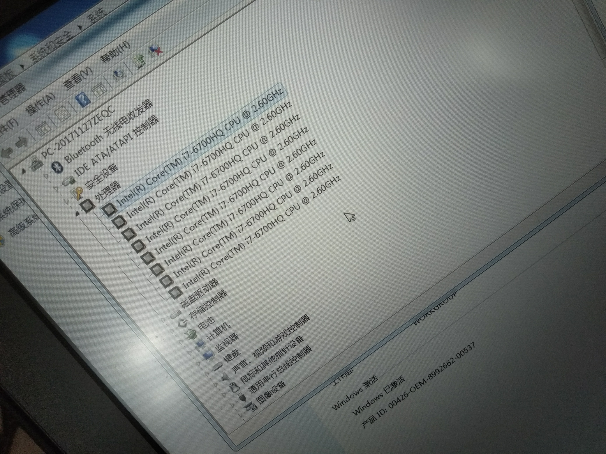

ZXCVWtest
标题: 联想更换cpu [打印本页]
作者: 陶升庆    时间: 2020-8-5 19:09
标题: 联想更换cpu
如图 sa供电那路烧坏了  换了驱动芯片 换了自举 换了cpu   进系统一会就又烧了  太气了  损失大了 虽然说是拆机的  太可以了  妈的  难道是因为我没换cpu供电芯片导致的吗 没装cpu的时候这个供电我测试1.0v   好烦躁
作者: 陶升庆    时间: 2020-8-5 19:14
想着就很气  1000多大洋 就这样没了  第一次出现这个情况  卧槽
作者: 刘键    时间: 2020-8-5 19:21
倒霉的孩子,可惜喽,不过要是能找到啥问题,这钱也没白花。
作者: 陶升庆    时间: 2020-8-5 19:23
刘键 发表于 2020-08-05 19:21
倒霉的孩子,可惜喽,不过要是能找到啥问题,这钱也没白花。
不知道啥问题  线路也没断线
作者: 低凋、进行曲    时间: 2020-8-5 19:28
板层烧穿的机子一般不换U,很容易再挂的。要不就是先装了坏U上机点两天再装好U
作者: 陶升庆    时间: 2020-8-5 19:28
低凋、进行曲 发表于 2020-08-05 19:28
板层烧穿的机子一般不换U,很容易再挂的。要不就是先装了坏U上机点两天再装好U
没有蓝屏死机的那种u
作者: 陶升庆    时间: 2020-8-5 19:29
低凋、进行曲 发表于 2020-08-05 19:28
板层烧穿的机子一般不换U,很容易再挂的。要不就是先装了坏U上机点两天再装好U
下次注意了  板层穿了可能真的影响到哪里了
作者: 低凋、进行曲    时间: 2020-8-5 19:29
陶升庆 发表于 2020-8-5 19:28
没有蓝屏死机的那种u
只有能出电压就行,我也吃过这么亏,装好U用一段时间就挂
作者: 陶升庆    时间: 2020-8-5 19:30
低凋、进行曲 发表于 2020-08-05 19:29
只有能出电压就行,我也吃过这么亏,装好U用一段时间就挂
害怕啦  下次遇到还板了  亏了个cpu
作者: 低凋、进行曲    时间: 2020-8-5 19:31
陶升庆 发表于 2020-8-5 19:30
害怕啦  下次遇到还板了  亏了个cpu
现在板层烧窟窿我都不换U了,风险大。
作者: 陶升庆    时间: 2020-8-5 19:33
低凋、进行曲 发表于 2020-08-05 19:31
现在板层烧窟窿我都不换U了,风险大。
我也是第一次遇到板层穿的  没想到就这样了  看来板层穿的还是换版来的实在
作者: q3611323    时间: 2020-8-5 20:39
这种U以前换的我心都碎了  吃过亏
作者: 陶升庆    时间: 2020-8-5 21:06
q3611323 发表于 2020-08-05 20:39
这种U以前换的我心都碎了  吃过亏
反正现在害怕
作者: aini3365338    时间: 2020-8-6 07:28
u拆机的也是钱呀
作者: 会员444245    时间: 2020-8-6 07:38
你一定要全方位检查好啊,供电一定要万无一失才能上U
作者: tcaxc    时间: 2020-8-6 08:18
这种板一般就换板了 太麻烦
作者: 知安宁    时间: 2020-8-6 09:09
我也碰到过  白白损失一个u  心疼
作者: 大师兄工作室    时间: 2020-8-6 09:43
mos管也要一起换了
作者: 笔记本维修涛叔    时间: 2020-8-6 11:39
一般这种换风险挺大   还是要注意的    直接换板还是比较实在的
作者: wenlinyu    时间: 2020-8-6 14:34
风险有点大,别没赚到钱搭上
作者: redfish133    时间: 2020-8-6 15:53
这下亏大了。
作者: 两颗虎牙    时间: 2020-8-6 19:41
这个u还好不是很贵,不过估计要赔钱了
作者: 海成科技1888    时间: 2020-8-6 19:54
运气不好,,换板吧
作者: 王凯军1    时间: 2020-8-7 00:33
供电有问题 要不可能反复烧的
作者: 熊师傅    时间: 2020-8-7 01:23
这个简单,你干它显卡试试
作者: wming1128    时间: 2020-8-7 06:05
这次亏大了,更换CPU还是要多方查找问题,确认只是CPU的问题再换。
作者: linhuancheng8    时间: 2020-8-11 09:06
风险大,亏大了
作者: ankey826    时间: 2020-8-13 15:31
损失太大了,以后还是小心些
作者: 陶升庆    时间: 2020-8-14 09:03
两颗虎牙 发表于 2020-08-06 19:41
这个u还好不是很贵,不过估计要赔钱了
赔钱?
作者: bestsu    时间: 2020-8-14 10:18
反馈 自举升压  芯片 管子一起换掉
作者: 天同专修    时间: 2020-8-15 09:38
路过,学习中阿,呵呵呵,谢谢楼主的帖子
作者: 天同专修    时间: 2020-8-15 09:42
路过,学习中阿,呵呵,谢谢楼主的帖子
作者: yuhuoliang    时间: 2020-8-20 17:12
维修成本有点高,但是你的敬业精神可嘉,维修有风险,更换需谨慎。
作者: cnpillar    时间: 2020-8-21 17:46
灌了黑胶的,换CPU,显卡,风险都相当的大,吃一堑长一智
