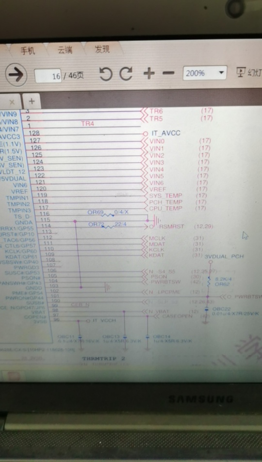

104脚,105脚有电压,短接开关针脚,104有跳变,105没反应,查条件其他各路电压多有,100脚没电压,s3应该有电压的吧,测量连接的电容emic1没短路,这个是不是说明io或者桥坏了?

105脚有5V电压吗?剩下的看你自己了
作者: 衡阳天河    时间: 2020-8-5 15:42
100脚是SLP—S3吗,,,,查南桥工作条件

5v有的,安开机针没下拉

s3没电压和bios有关系?明天我刷下试试
