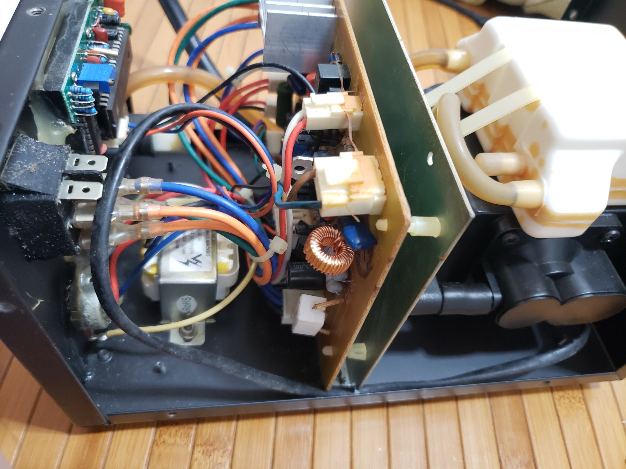

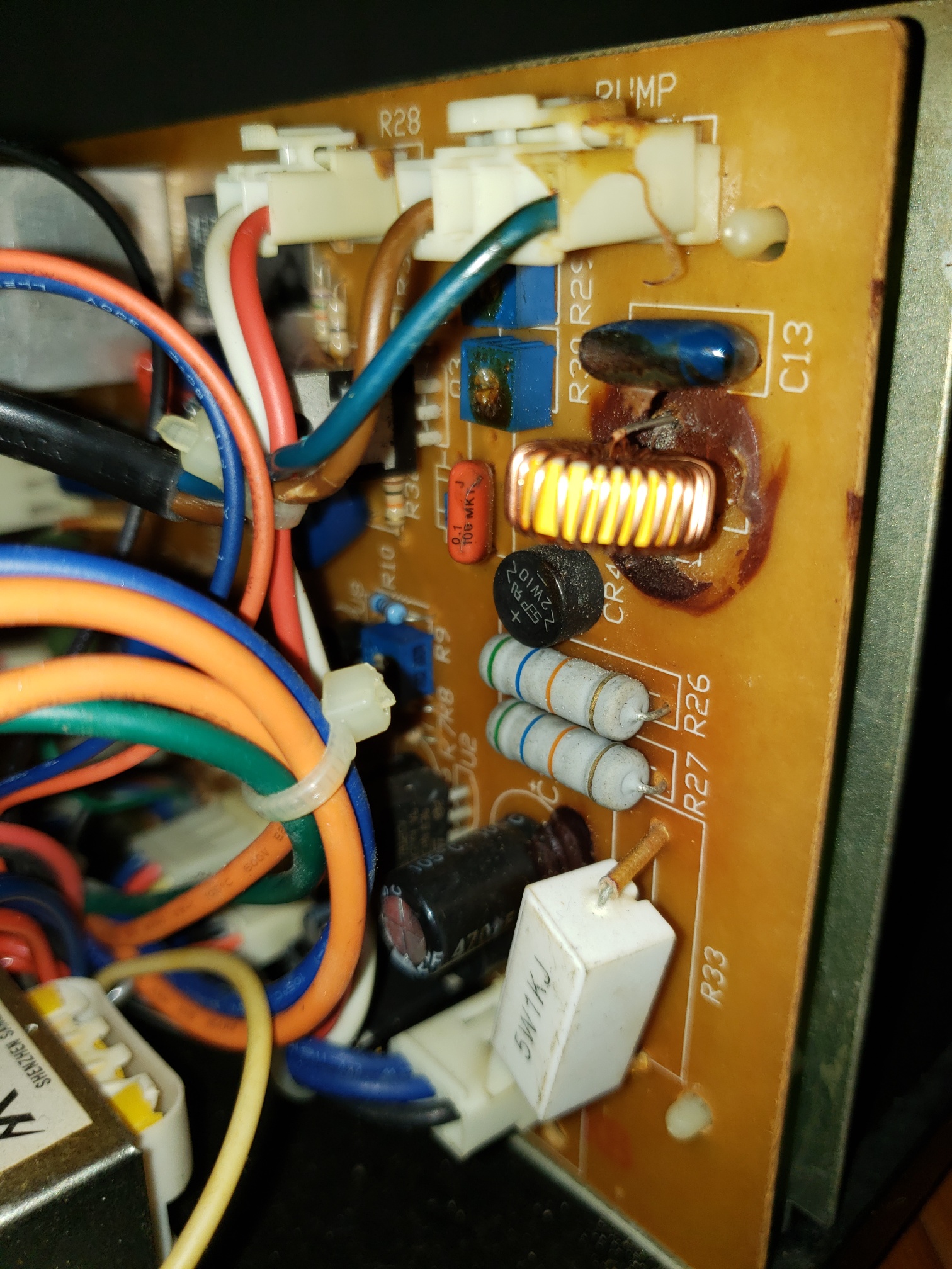

安泰信852D坏了,开机调节到最大风量还是很小风,发热丝开机发红几秒又不发红,温度面板显示666,求大佬们给个维修检测思路
作者: curiscat    时间: 2020-8-4 23:25
收来的,应该修过,放了一段时间没用拿出来就用不了了,环形电感之前看烧断线了,买了个重新焊上去还是不行,大佬们谁会修给个维修检测方法

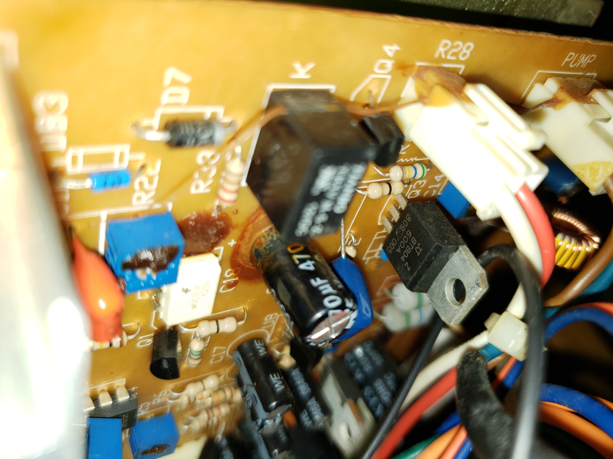

作者: lph3268    时间: 2020-8-5 08:57
可调电阻时间长了容易坏。这个估计是气泵可调坏了。
作者: mmbest    时间: 2020-8-5 09:13
这种一般都是断线。

作者: xiangliang522    时间: 2020-8-5 10:49
这做工还可以,显示666,证明它真的很6

作者: 刘键    时间: 2020-8-5 15:42
看看泵是不是坏了,还有电位器
作者: mmbest    时间: 2020-8-5 16:18
curiscat 发表于 2020-8-5 10:14
一般什么位置断线啊?
手柄那里,我这里二台都是一样的问题,整个手柄换了就OK。不过TB很难买到原装的。都是代用的手柄。
作者: dataozi2008    时间: 2020-8-5 16:59
之前我的也是,换了调节风量大小的电位器好了

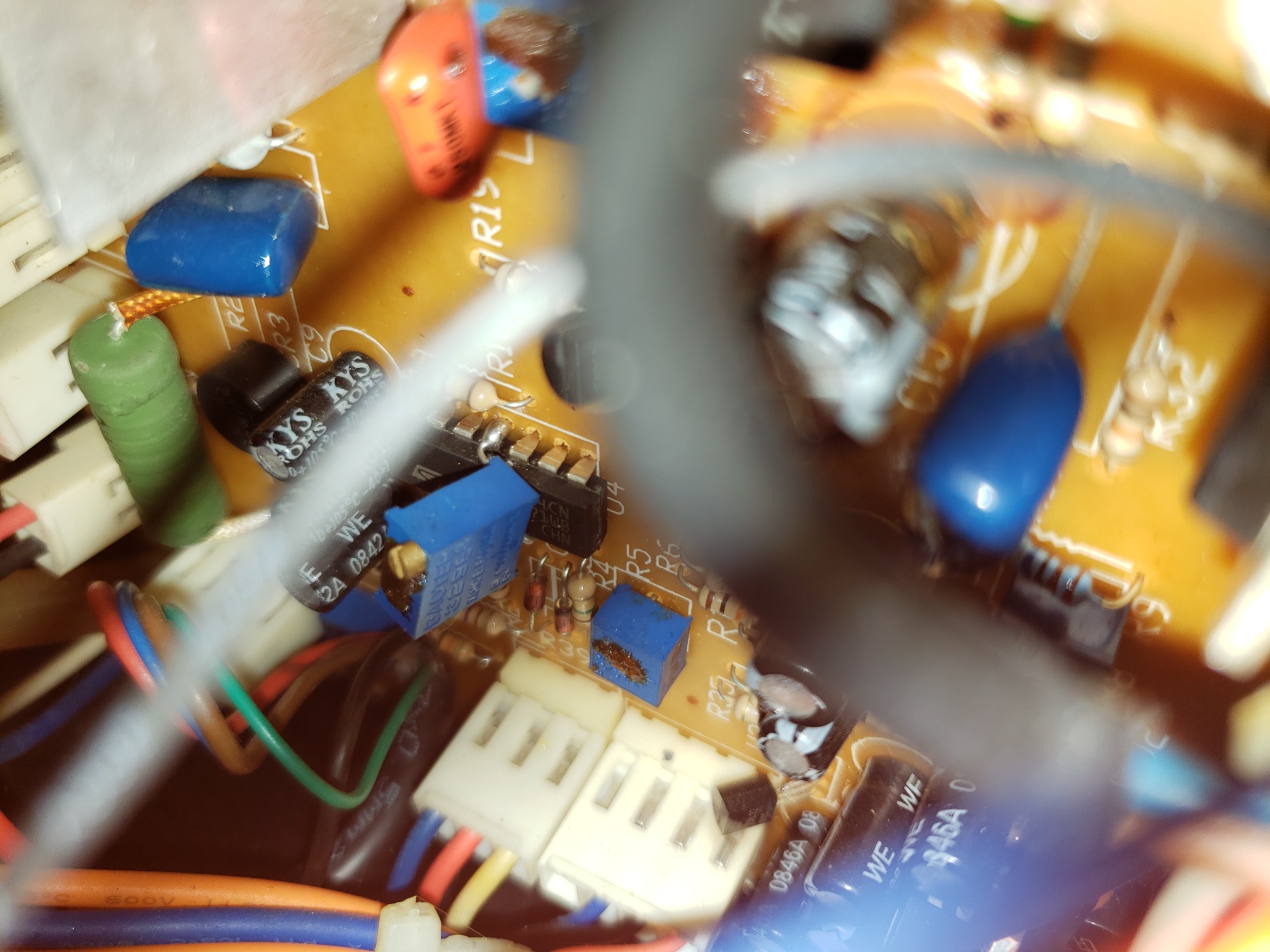

作者: QQ风雨无阻    时间: 2020-8-5 23:37
换电位器试试,666是温度过高保护了吧!

作者: 鲁国大海    时间: 2020-8-8 06:53
手柄取放要轻一点。高温下发热丝很容易变形。手柄容易断线。看图肯定换手柄了。

作者: ankey826    时间: 2020-8-12 09:17
上次是气泵坏了,后来检查是气泵里面的电热丝断了,你这个电热丝能发热,电路可能性要高些
