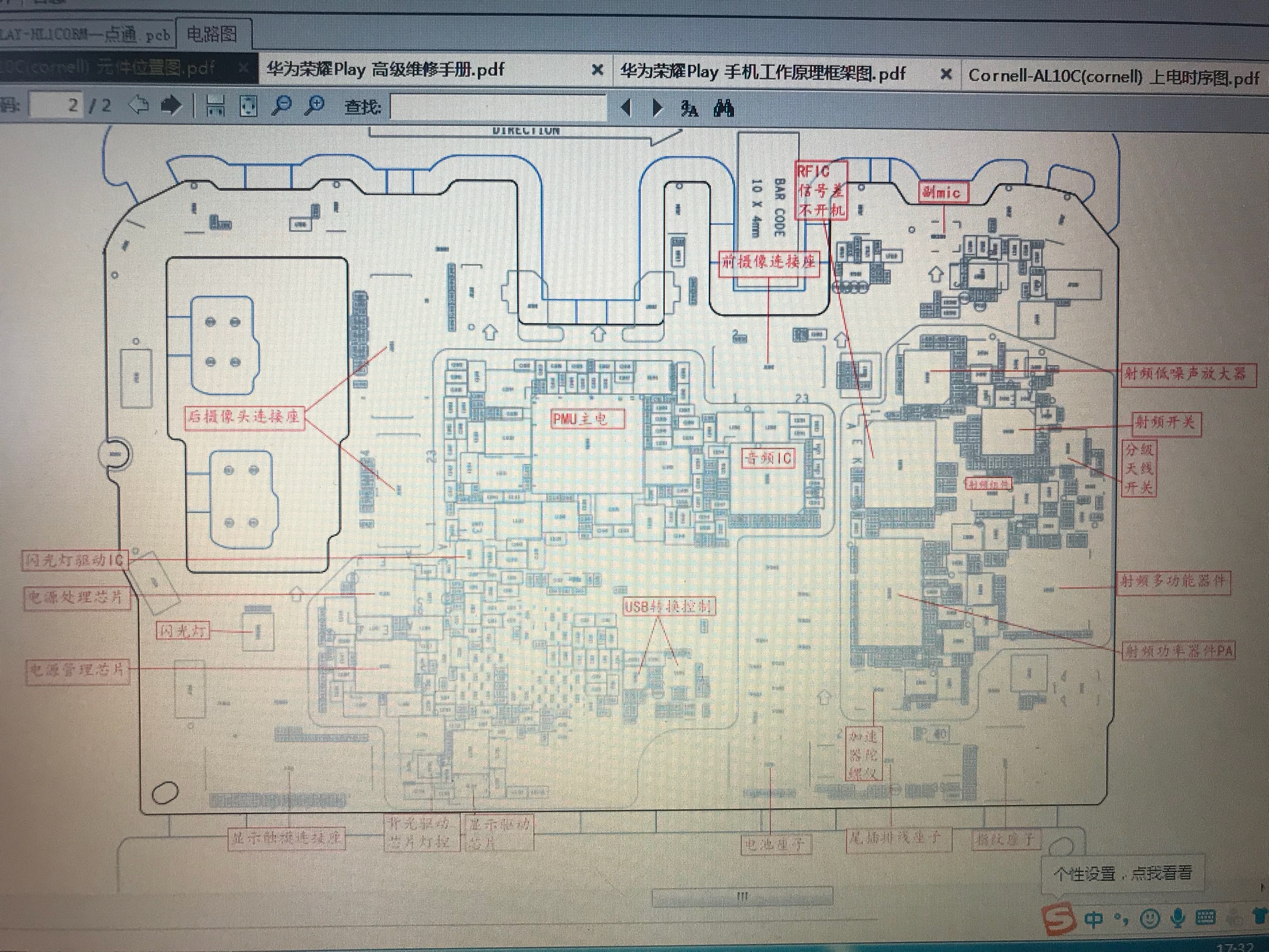

华为 play 故障:后置大相头不照相.一打开就闪退. 手电筒打开也不亮.
确定是主板问题.
座子也看了没问题.
初学者.很多不太懂.请多见谅.多多指导一下.谢谢

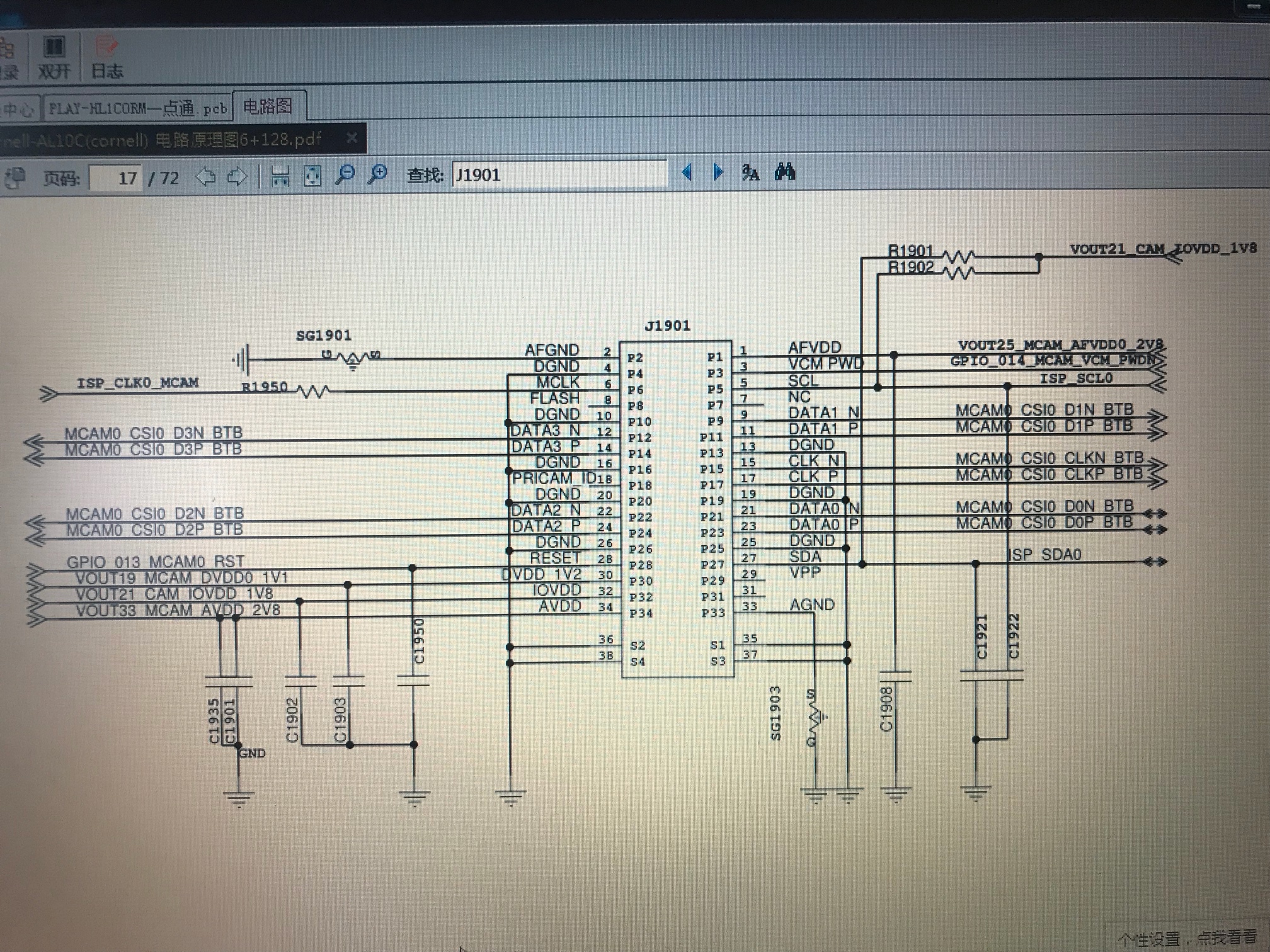

打开鑫智造 看一下原理图(新手看的不太明白)
关电.测量p30 p32 p34线路 关机测量的输入电容.数值 都对.
主电ic 也更换了.还是不行.
各位大师给个思路.

数据,时钟地址线对地阻值正常吗
