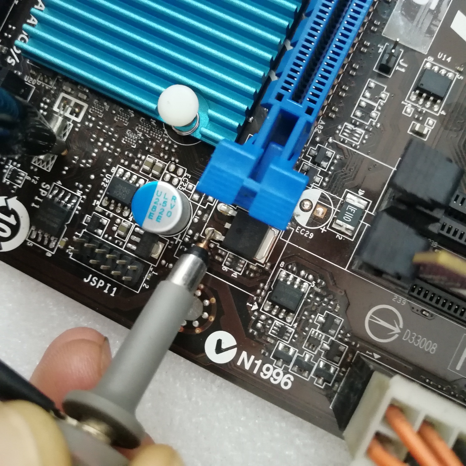

修复V星B85主板USB2.0接口不稳定故障。
      先描叙故障现象:V星B85小板,开机能进系统,运行程序正常。
      当2.0接口插入U盘后,反复出现找到U盘,断开U盘提示,音箱叮咚响。
      有时插入U盘会出现USB浪涌提示,或找到未知USB设备。总之U盘没法用,但USB键盘鼠标能正常工作。
      USB3.0的U盘插入3.0接口稳定正常,但插入2.0同样异常。
       换桥,故障一样。
      而后检测22.6欧的USB RBIAS电阻,正常
      检测浪涌取样脚,一个是2.98V,其余均为3.3V,正常。二极管档打值,均一样,PCB没断线。
     怪事了。
    论坛搜搜看: 找到《近6000字的帖子!求加分!含V星H81通病首发!及个人对台板的维修捷径/理解》

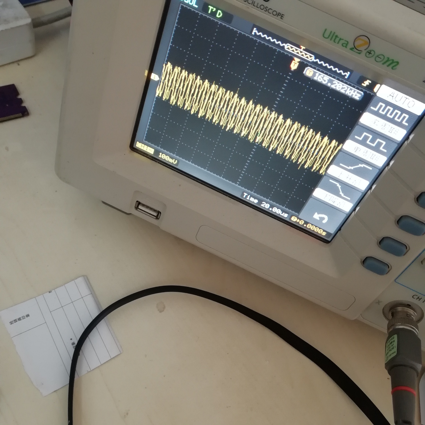

       这篇文章的作者提到PCH_1.05的滤波电容可能失效,根据我这个板子的故障现象,推测可能是供电的原因造成。上示波器测1.05V,找到故障,纹波明显。
      拆820UF电容,上万用表测其电阻150欧,失效。
      换上一个,纹波正常,进系统测试,全部接口OK,修复!
      看来以后得多用示波器检查主板。
