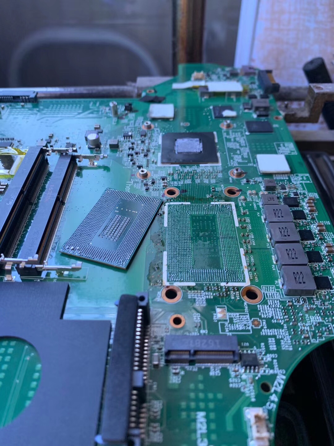

标题: MSI笔记本CPU短路,更换CPU! [打印本页]
作者: yangzhonglin123    时间: 2020-8-4 17:56
标题: MSI笔记本CPU短路,更换CPU!
板号MS-16j51,故障现象上电0.20,测得cpu损坏!
跟换6代i7CPU,维修结束,总结一下,没什么技术含量,就想加加分!
作者: korochi    时间: 2020-8-4 19:16
焊接技术不错
作者: 喂、放不放开    时间: 2020-8-29 16:12
你用的什么型号BGA
作者: yangzhonglin123    时间: 2020-8-29 16:28
喂、放不放开 发表于 2020-8-29 16:12
你用的什么型号BGA
效时的
