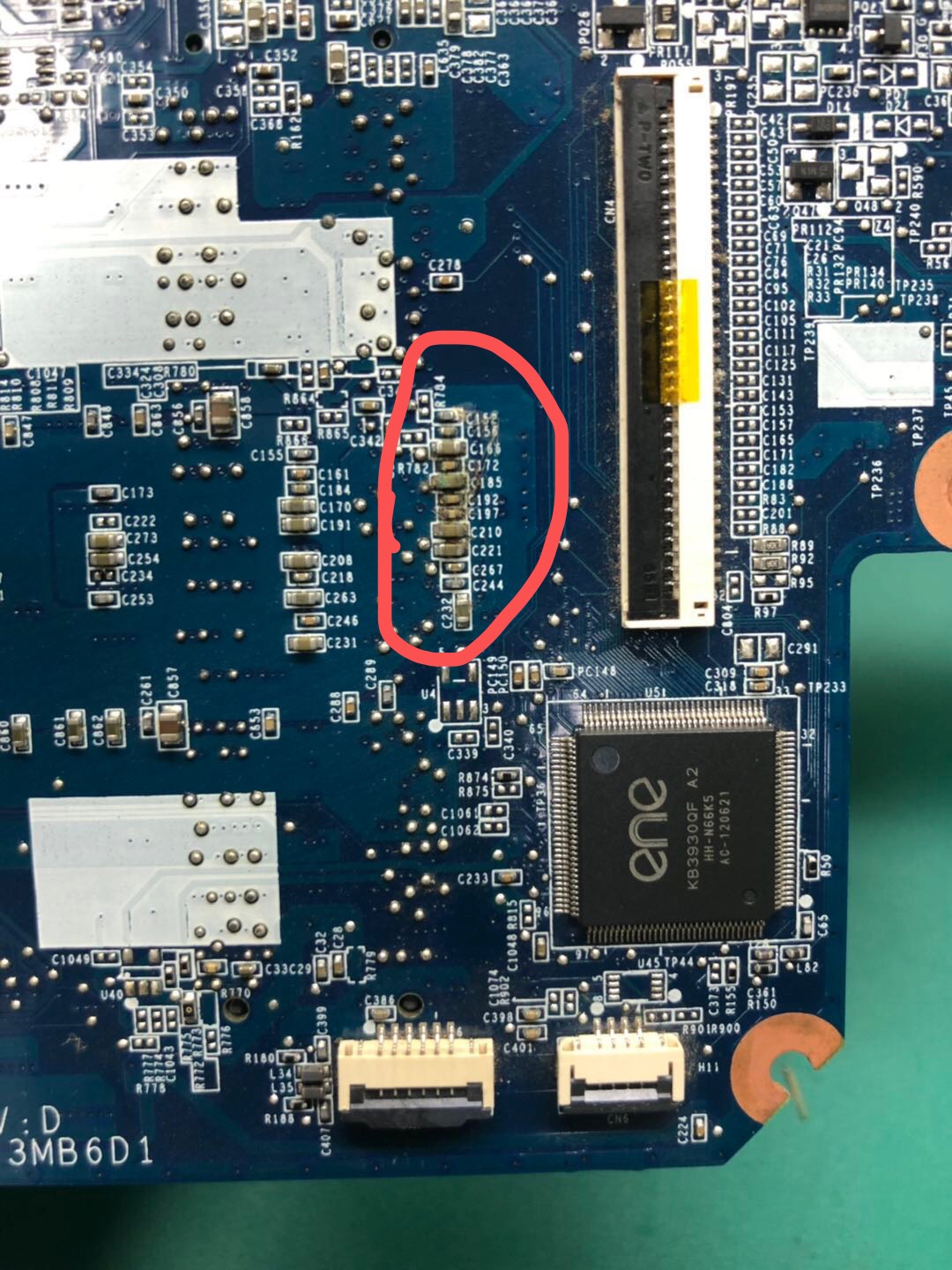

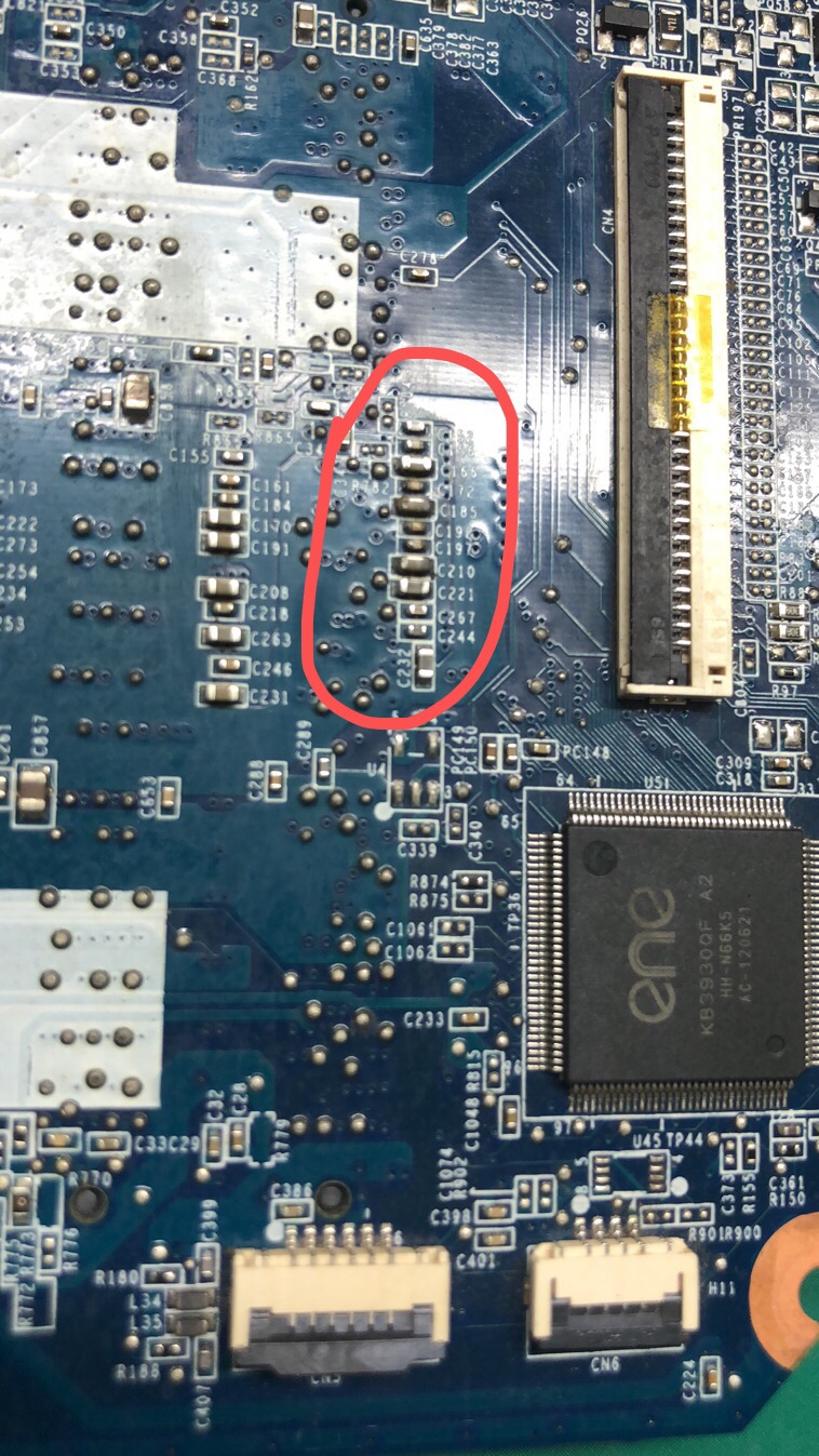

今天收到一客户笔记本惠普g4故障为开机屏很暗,但是外接显示器正常。对于我这初学者,首先想到迅维网找相关资料,各种方法,我试着拆开笔记本,先量对地电阻都正常!于是又想到老师傅教的知识,把主板仔细看一遍,果然看见有脏发绿电容!我用主板专用清洁剂没有用酒精!刷完之后,一点居然亮了!太高兴了!虽然不是高难度电路维修,但对于我这个学徒工来说不容易!分享下图!
作者: wang7500    时间: 2020-8-4 09:53
运气好 细心都是修好板子的关键。
作者: 郭堂伟    时间: 2020-8-4 10:47
wang7500 发表于 2020-08-04 09:53
运气好 细心都是修好板子的关键。
对我这个小白太不容易了
