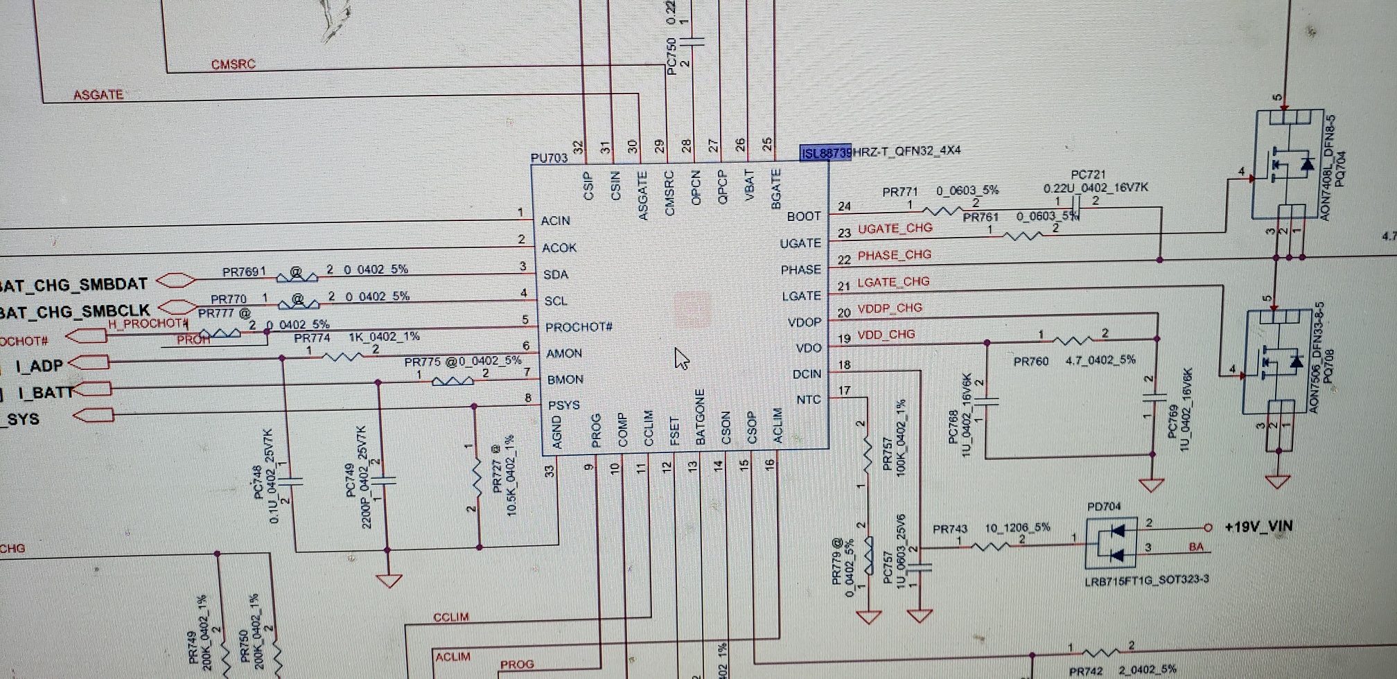

ISL88739HRZ 的5脚(PRHCHOT#)正常为高吗?哪位大哥指点一二,谢谢!

没看懂,这是隔离保护芯片还是充电芯片,旁边还有电感
作者: 为学来    时间: 2020-8-3 21:20
你这个不像是充电芯片
作者: dianziren123    时间: 2020-8-4 11:23
联想笔记本维修 发表于 2020-08-03 18:27
开机提示适配器报错不
找到问题,还是ps id问题。接触不行(和19v),座子坏了。看图。

作者: 马玉波    时间: 2020-8-4 14:45
应该低

作者: 皓轩    时间: 2020-8-4 23:54
3.4脚的跟电池座那里有没有通讯

作者: 张益达。    时间: 2020-8-6 09:05
这个信号应该是个芯片的温度检测,低电平为过温保护
