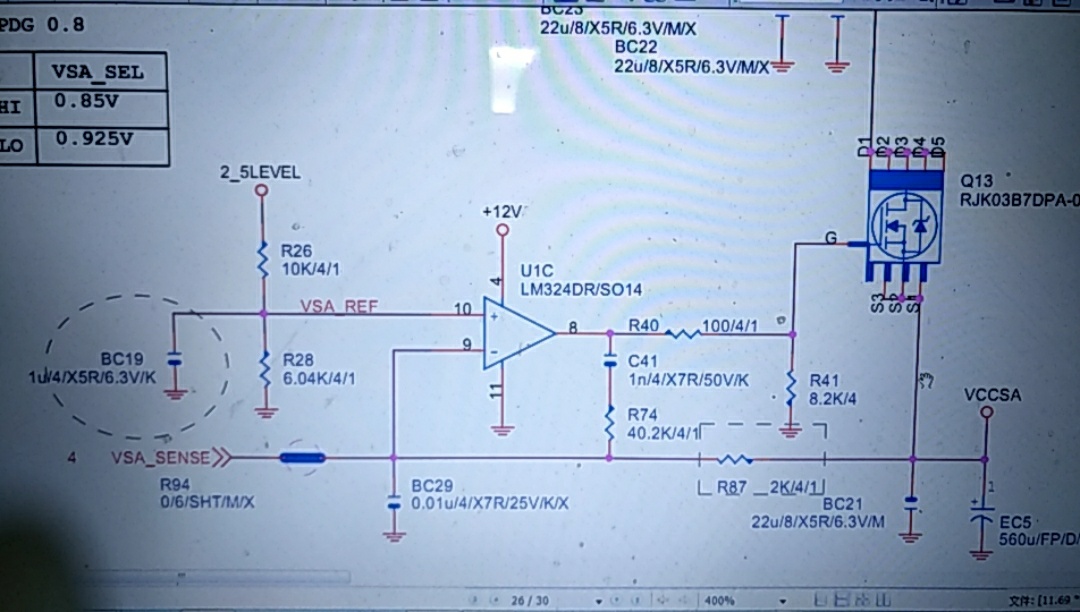

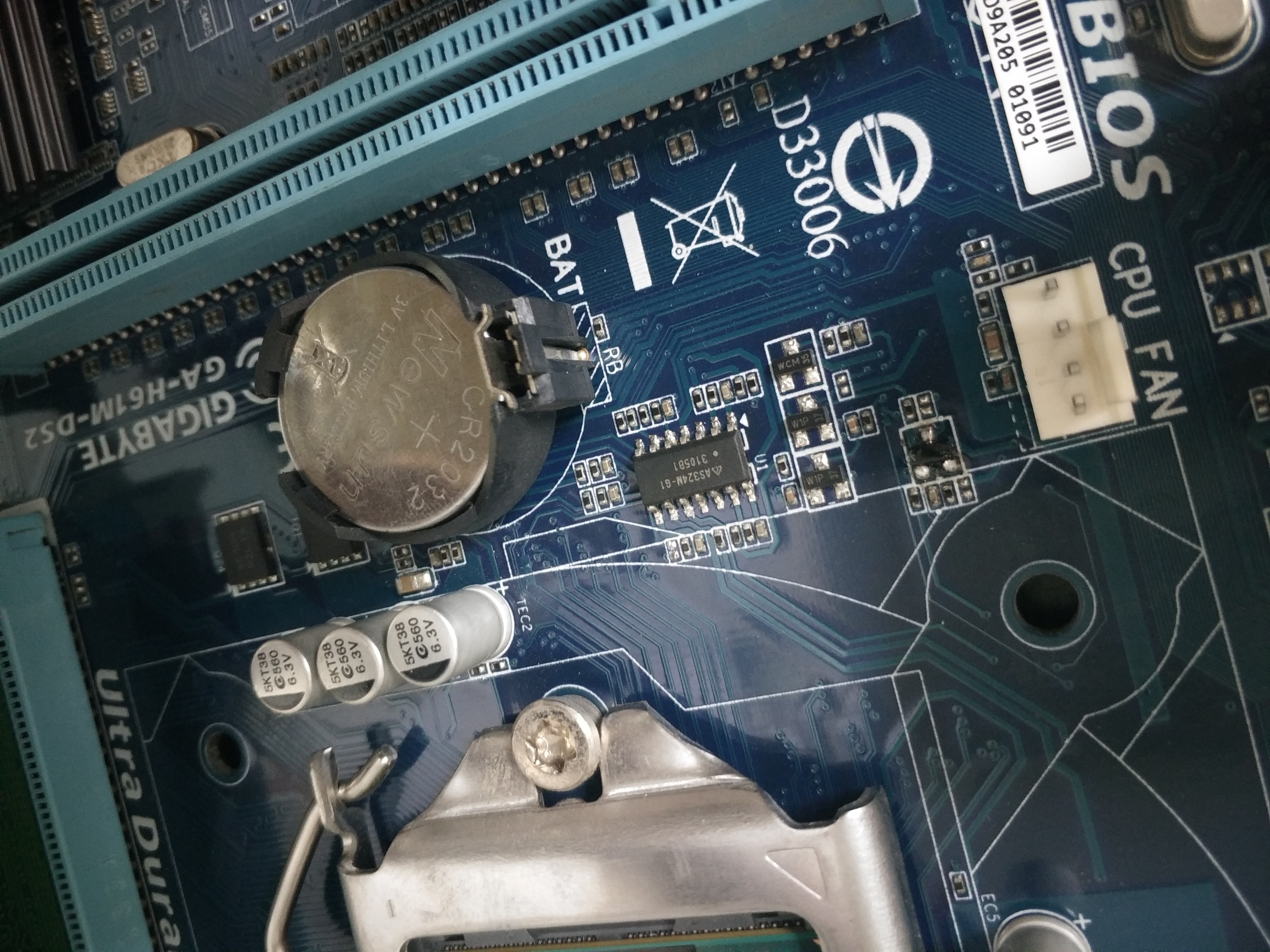

用户拿来主机通电断电,反复自动开机断电,诊断卡检测00,无PCIRST,经过替换排除后确定是主板故障,给用户报价,确定维修,拆机,取下主板,外观检查OK,上电量测电压发现无CPU电压,对照图纸继续量测VCCSA电压也没有为0V,初步判定VCCSA电压异常导致上电时序故障,查图纸LM324 周边电阻量测正常,量测第U1C 10脚电压0V,断电后有瞬间0.9V,确定VSA_REF这个参考电压不正常后,量测Q7 三极管e&c级正反二级体有少许差异,怀疑此三极管不良,拆下,更换新的三极管后直接上掉跑马开机正常。修复!附图供参考:
