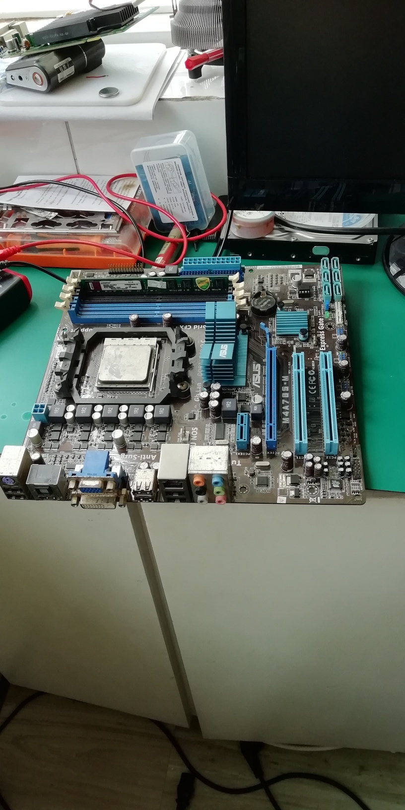

这一段喜欢上维修,目标锁定主板维修,为了练习还是闲鱼买坏主板,10元包邮华硕m4a785-m,拿到手诊断卡指示没有时钟,没有复位,不跑码,还是独孤九剑之摸大腿法,“之前也是这种方法秒杀一块主板看我的帖子”时钟芯片烫手,测来测去没发现短路水平有限,于是想买个料板,拆个时钟芯片换上,(这两天刚学会主板芯片型号不对大多不能更换),结果料板来了,被我秒修,这块板子就放一边了,今天想想把时钟芯片加焊试试,拿出我最贵的法宝热风枪,对着时钟芯片,念着咒语吹啊吹,吹了大概一分钟,冷去接上电源,触发发现时钟有了,复位有了,有戏,插上内存,cpu触发,跑马了,跑到d5停了,真是一波三折,查了下代码是内存没过,换了条内存跑马点亮。没有技术含量,还得学习。
小白维修全靠蒙!哈哈哈!

哈哈,我也在咸鱼购买坏板,目前修好两块,一块自己拿来组NAS了,还一块咸鱼出了,赚了50块,手机还有两块,都能点亮,就是有些小问题,一条内存不能用,2个USB口不能用!都还没有搞定问题所在!

老兄知道MCP78芯片组有部分USB不好使怎么修吗?前置和后置都有一部分插上没反应,测量数据线都没有短路,供电也正常

俺是小白,全靠蒙,就目前我的水平,我猜是io,和南桥,你问问大婶们

應該是OC#信号问题,之前我也遇到过
