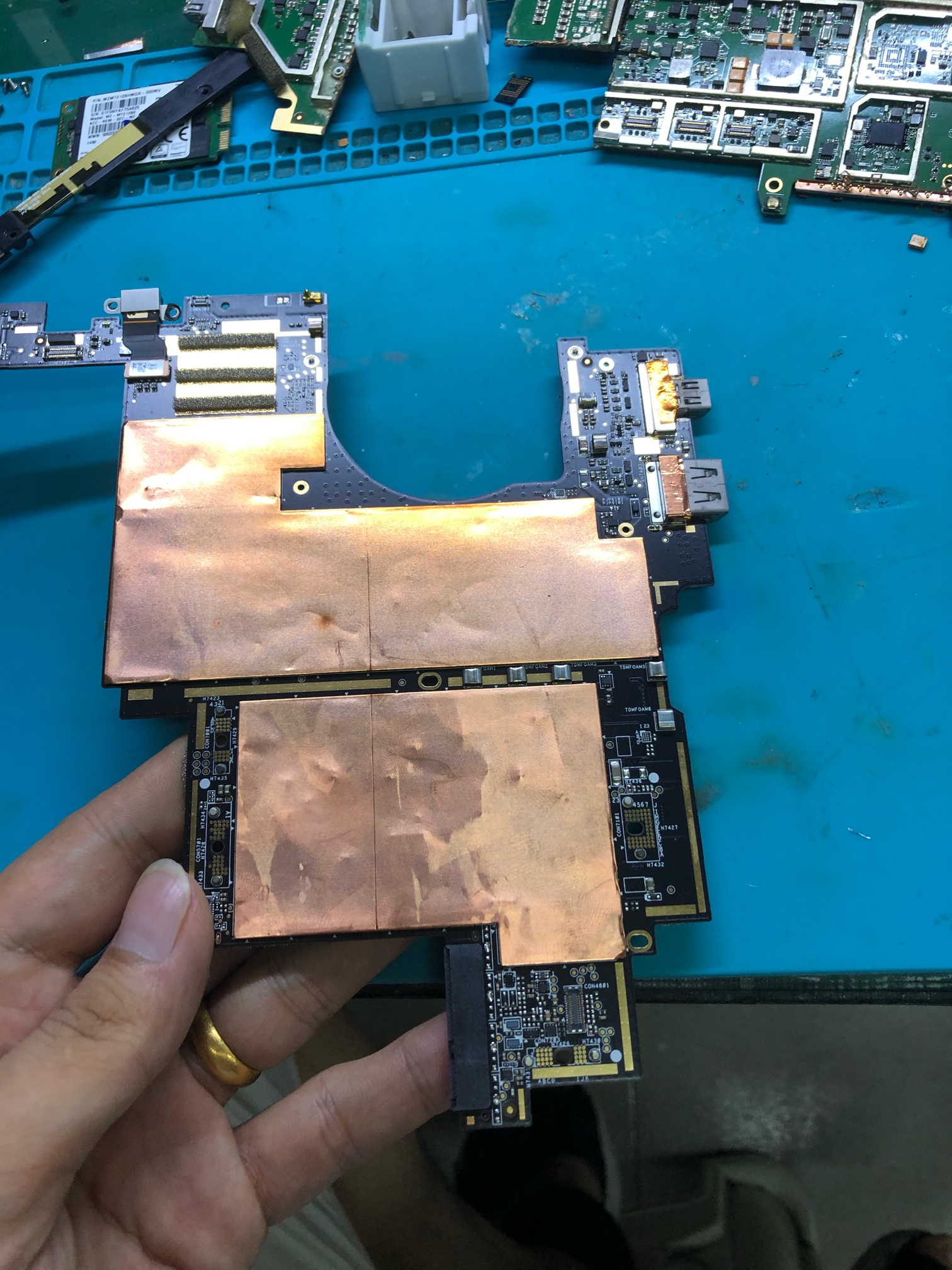

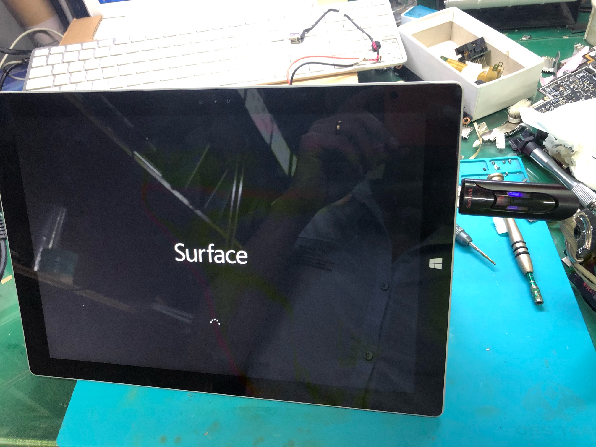

微软surface pro3不认usb故障报修  客户机器没修过,拆看测量发现投影接口处短路,3个大块头电容,操刀更换坏掉的元器件,装机测试依然不行,再测发现排线处有芯片阻止不正常,找料板更换后怀着忐忑的心情装机测试,usb灯亮了,进系统能识别到u盘了!时至此时自然2个小时匆匆过去,时间着实宝贵!手机发帖,无法附带BIOS,随手备份轻而易举,随后补上!学学各位大佬打个广告  同创工作室微软苹果专修15201820394 有觉得可以帮到你的,可以打电话咨询哦!
