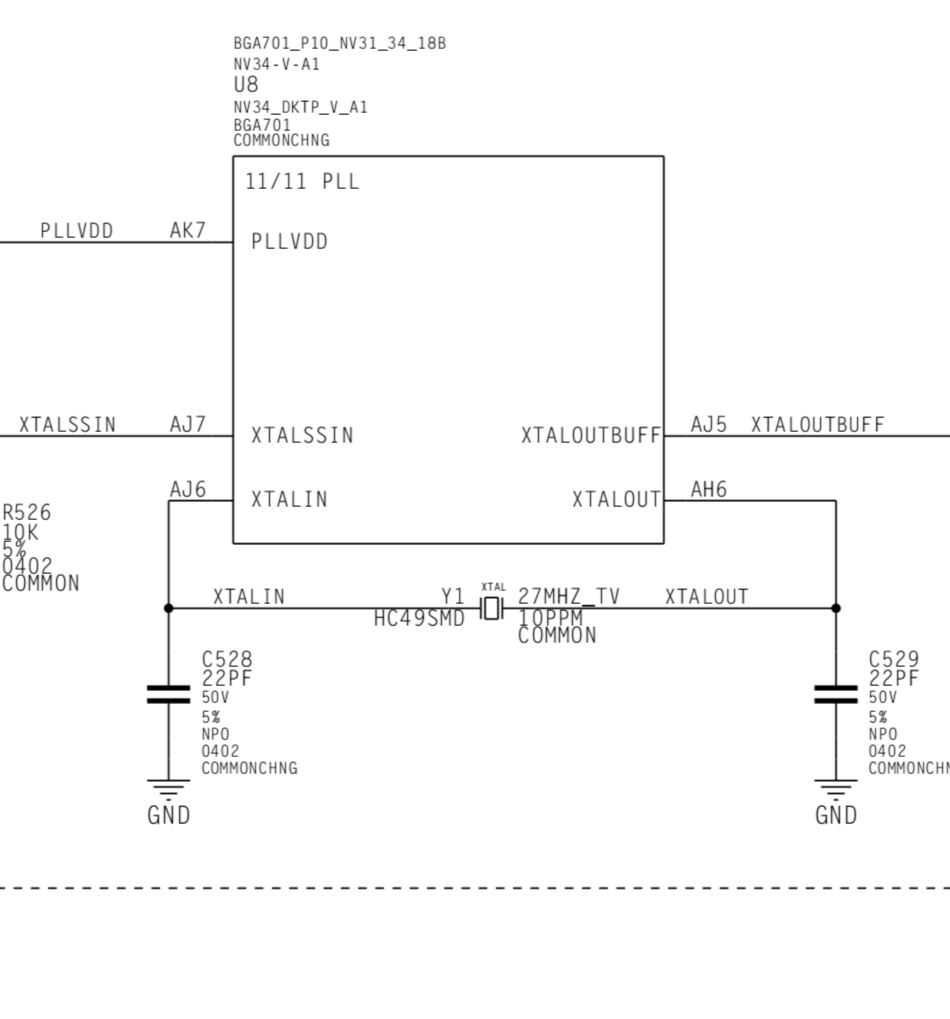

标题: 为什么显卡谐振电容取下来还能开机
为什么显卡谐振电容取下来还能开机

1、可能还在振,余震。
2、可能你卸错了,卸了一个你认为是谐振电容的非谐振电容。
作者: liaoch20    时间: 2020-8-3 10:29
如果是四代以上的,那么显示信号百分之九十九都是集显输出,你去掉电容最多也就是屏蔽独显而已,集显还是会正常工作的

那个接地电容 好像叫匹配电容

是台式机的

上个照片或者图纸啊
作者: 维修公司    时间: 2020-8-3 16:27
有图吗,把你要说的电容圈出来
作者: sandylynn    时间: 2020-8-3 18:22
维修公司 发表于 2020-08-03 16:27
有图吗,把你要说的电容圈出来
如图c528

用示波器测过 有点 板拆了 谐振电容  也有波
