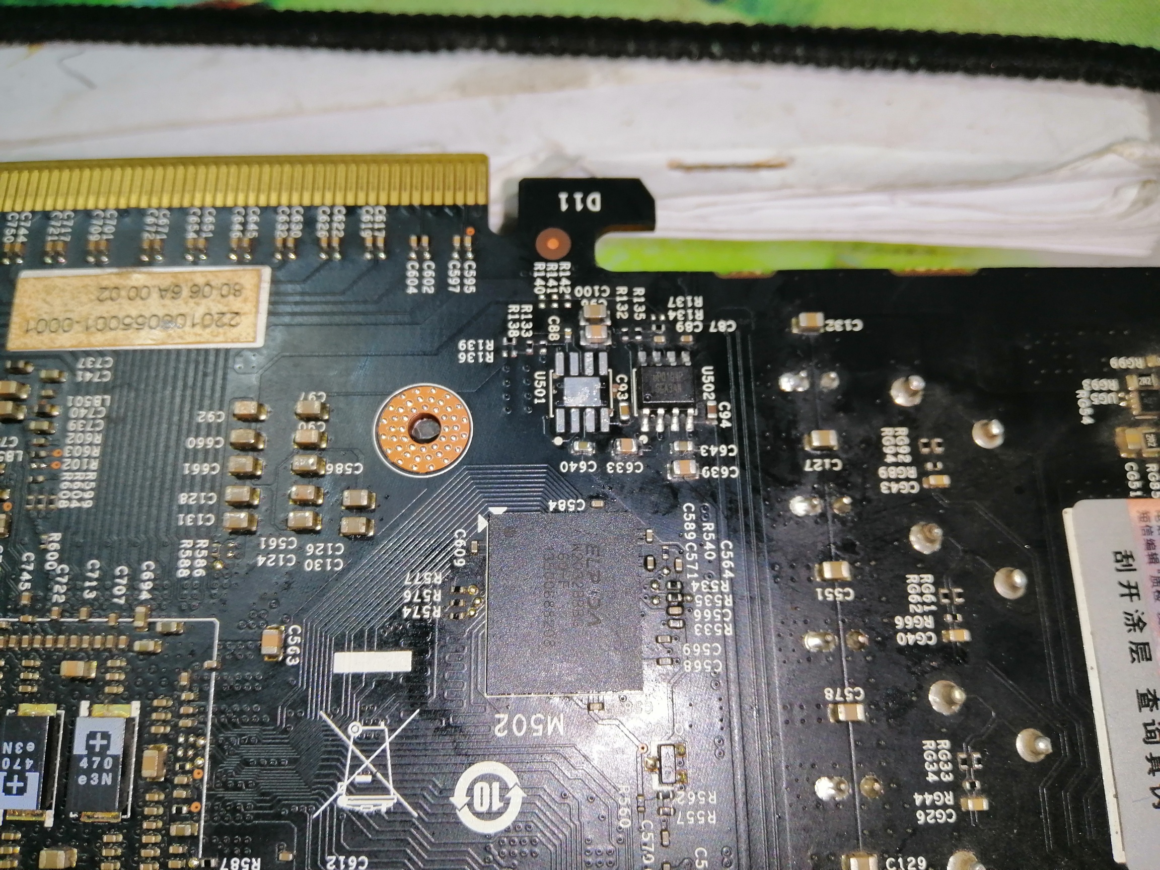

网驰GTX660-2GD5显卡
故障描述,开机黑屏,风扇转
经查有一个稳压管烧冒烟了,1117的,现已查明是12v转5v的稳压管,输出级短路用烧鸡大法查出是up0104短路了,5v经up0104转换成1.8v供电。
等配件到了装上在测试

这种故障比较明显的供电问题,信号的问题的难搞点,主要显卡图纸太少了。
