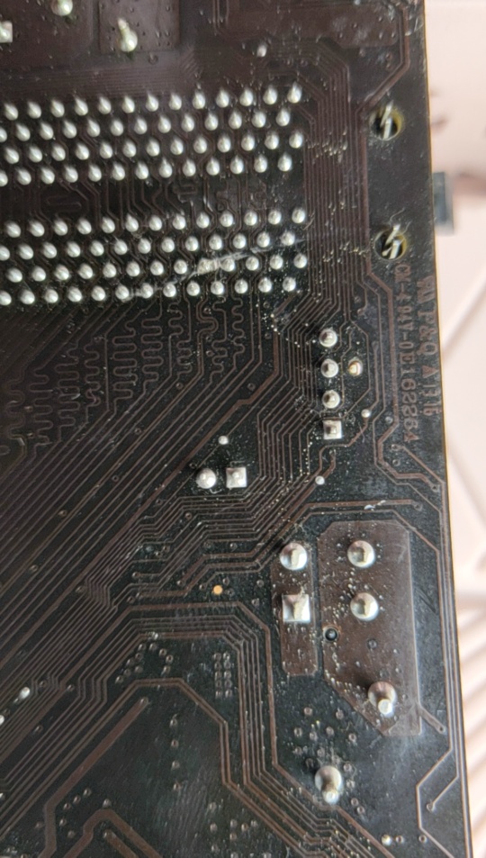

标题: 请问这个能飞线吗? [打印本页]
作者: 相遇太早    时间: 2020-8-2 13:15
标题: 请问这个能飞线吗?
有个内存插槽不能用,检查发现主板划伤了,这个能飞线吗?
作者: 相遇太早    时间: 2020-8-2 13:20
是左边的内存插槽不能用!
作者: wqsaw    时间: 2020-8-2 19:01
当然可以。。。
作者: wqsaw    时间: 2020-8-2 19:02
连锡了吧?
作者: 天意wx    时间: 2020-8-2 20:47
可以飞线 建议找专业维修店面看下
作者: 苏嗣波    时间: 2020-8-2 23:58
不懂就不要自己连   会短路
作者: 相遇太早    时间: 2020-8-3 22:32
wqsaw 发表于 2020-08-02 19:02
连锡了吧?
我测了,没有连,估计还有别的地方问题,这个和CPU针脚连接没问题!
作者: wolinyu    时间: 2020-8-4 15:23
另一个槽内存可以正常使用?打打那一根不同飞过来呗,本来两个槽好多线都是直连的
作者: wenlinyu    时间: 2020-8-6 14:26
可以飞线,建议找专业人士处理
作者: Kebillleung    时间: 2020-8-8 08:23
飞线是绝对可以的,断线的地方刮出线路重新对接再涂点阻焊油墨固化一下就行
作者: 王大超    时间: 2020-8-11 21:23
飞线是绝对可以的,断线的地方刮出线路重新对接再涂点阻焊油墨固化一下就行
