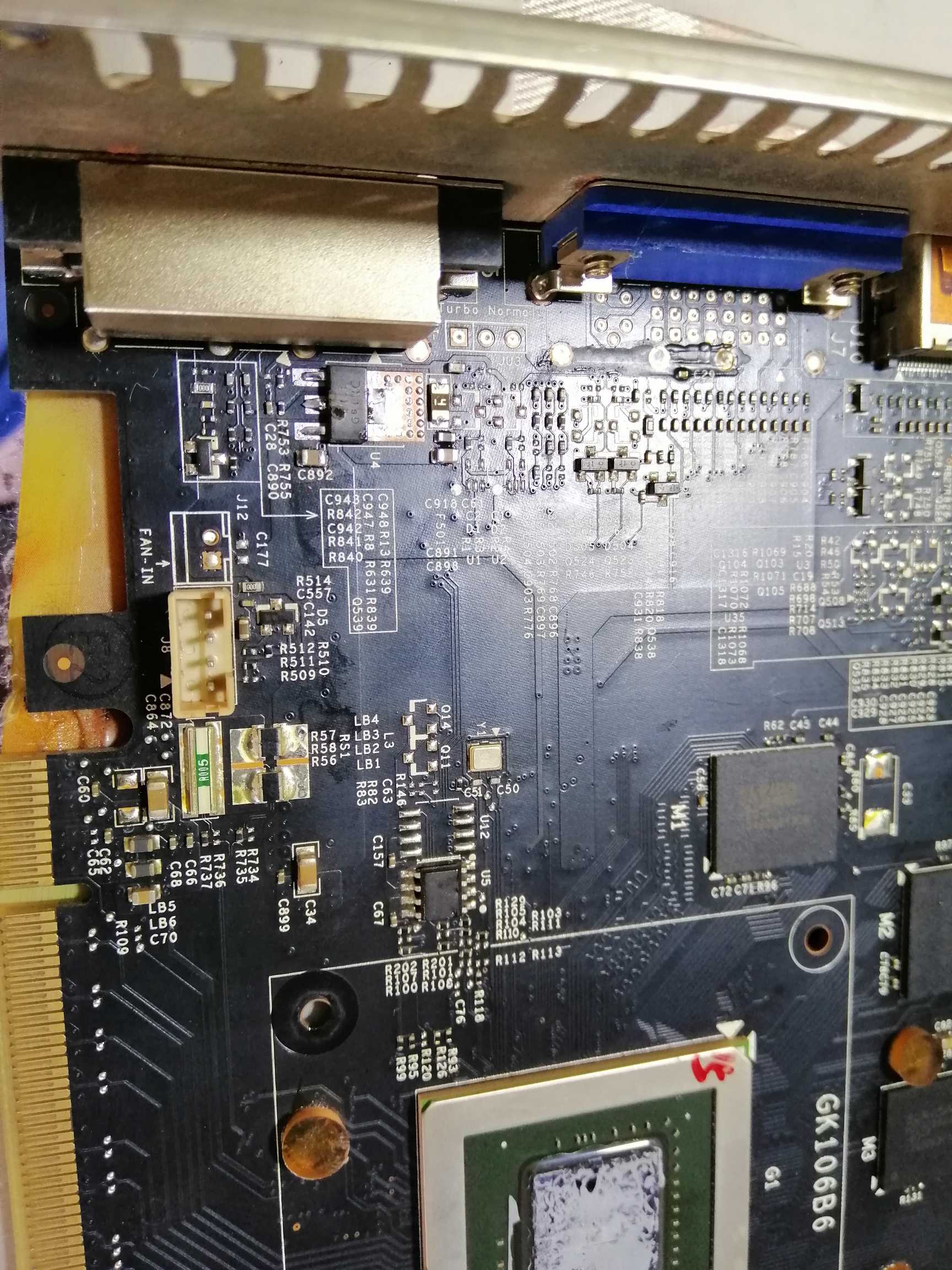

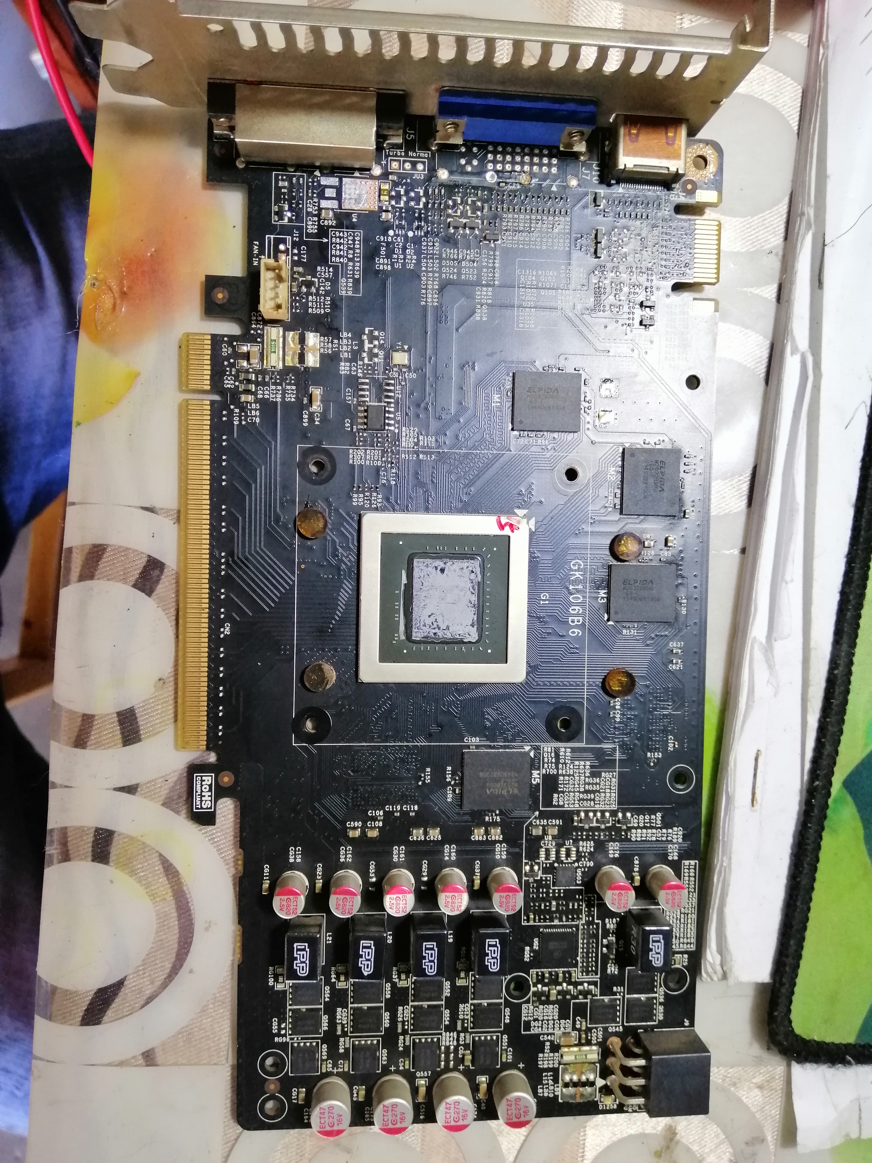

网驰GTX660-2GD5显卡维修求助,
故障描述,开机黑屏,风扇转
经查有一个稳压管烧冒烟了,看上去好像是1117的

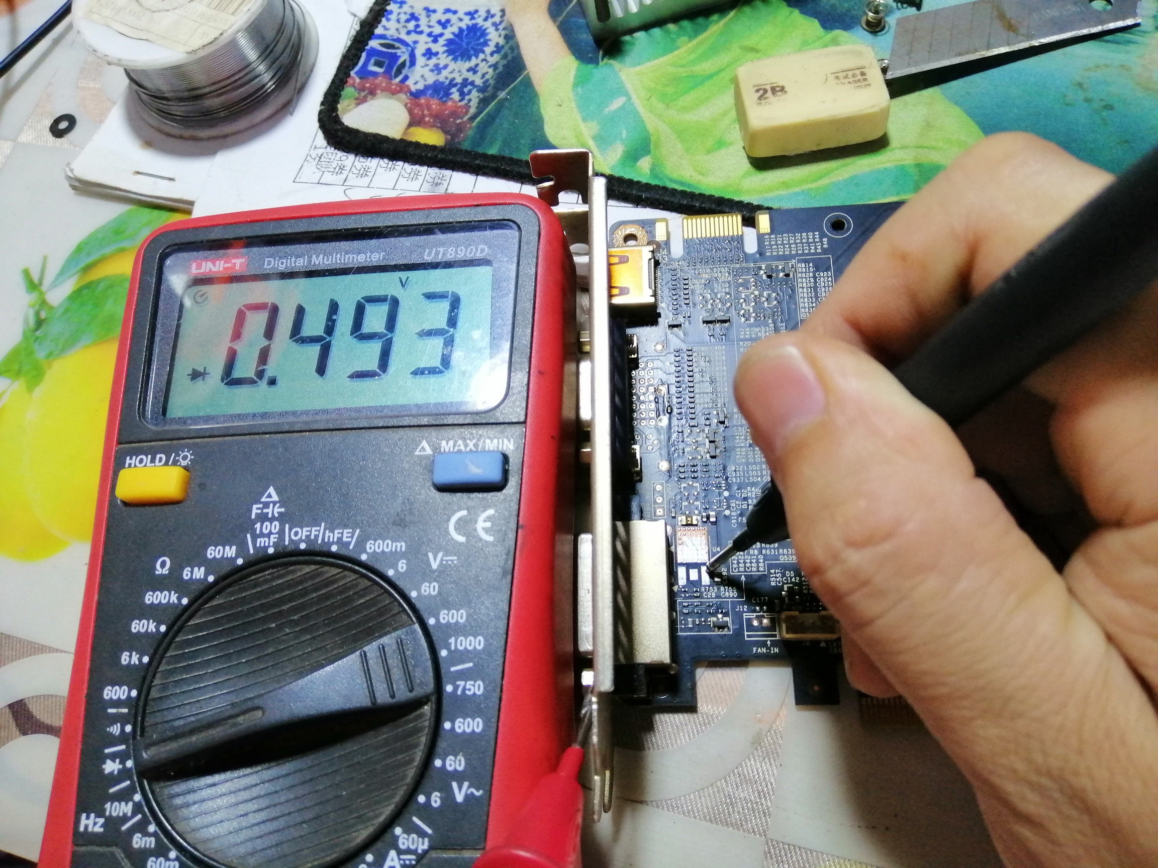

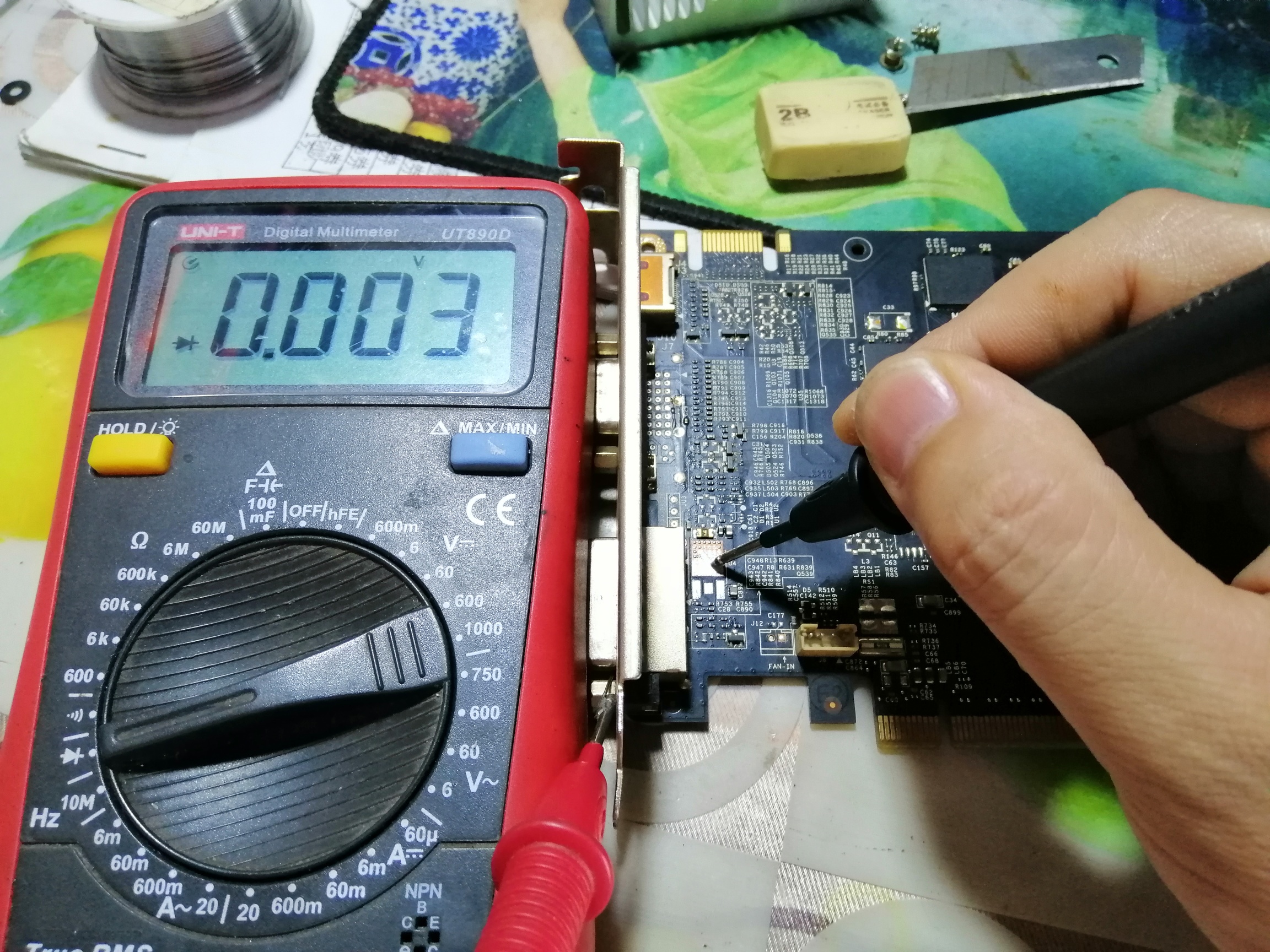

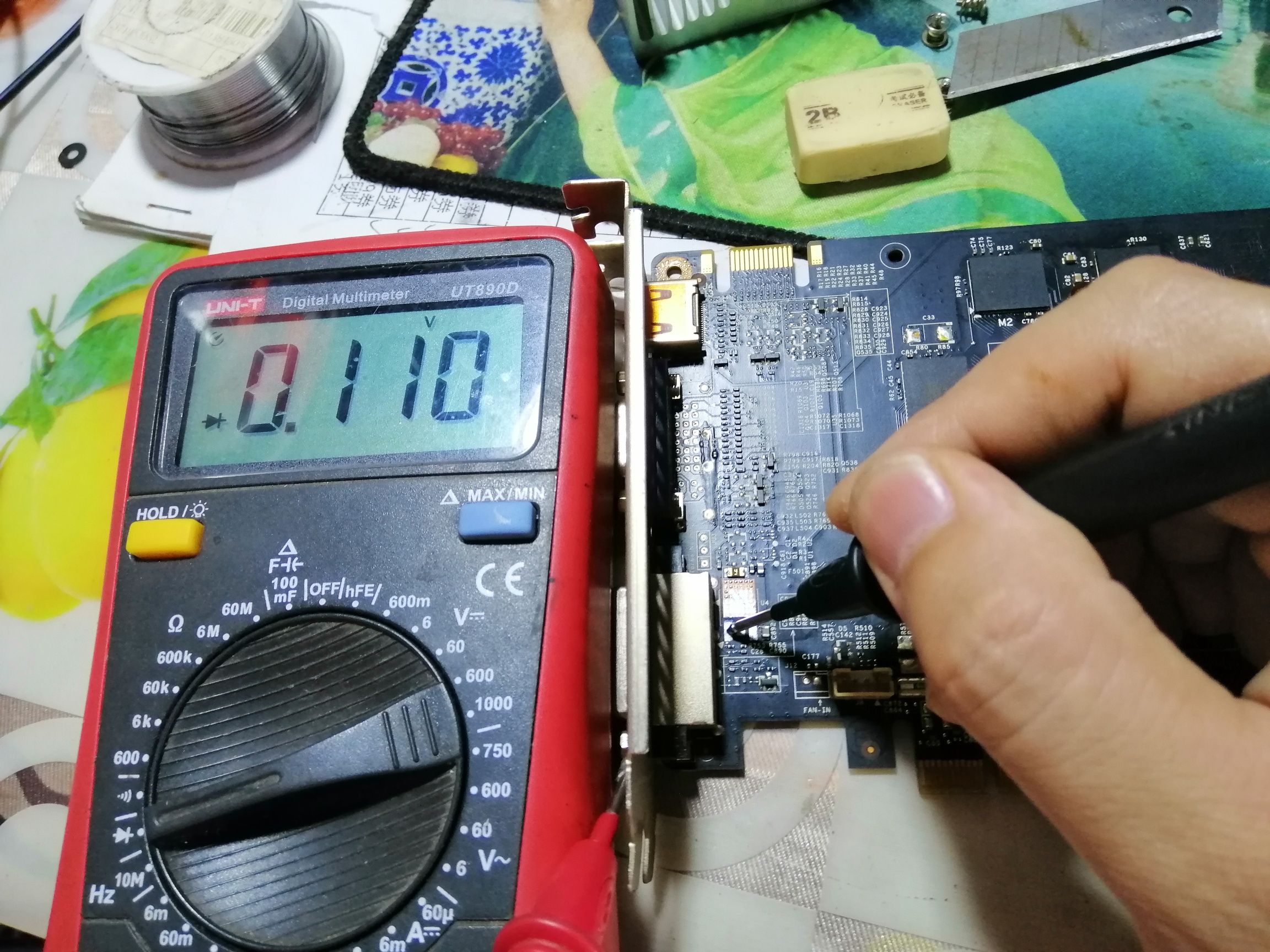

拆掉稳压管用万用表测二极值,输出端0.003感觉是不是短路了
求稳压管的稳压值是多少?

1117 5.0 5V有短路,慢慢排查吧。

短路最难查了,死马当活马医,直接接5v到0.003那里烧鸡看看哪里发烫拆掉

阻值200多吧!!直接5V烧鸡!!!!!
