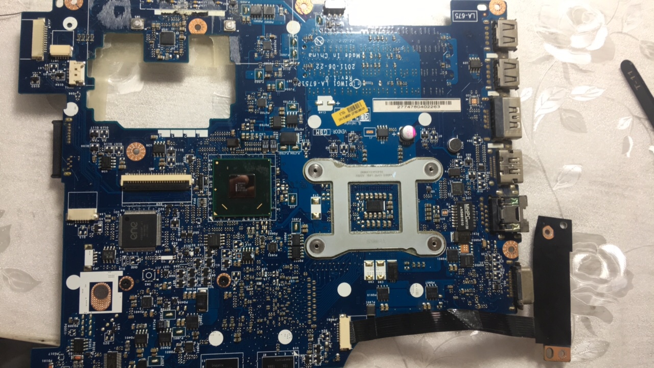

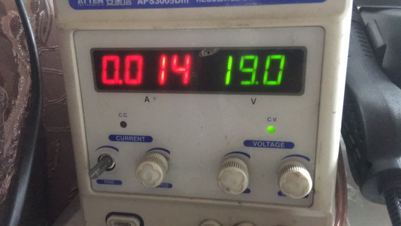

接到客户送来一台联想G470笔记本 拆机插上电源待机0.014 按开机键电流到0.019左右大约3秒就掉电了 开机小板指示灯亮了的 在待机状态下测试3 v 5V 已经产生了 此笔记本 有时候可以支持开机点亮  请各位师傅帮忙指点一下谢谢
作者: 676109931    时间: 2020-8-2 07:23
此笔记本偶尔能正常开机点亮 点亮了正常使用没有问题的

能开机时候的待机是多少
作者: 付金海    时间: 2020-8-2 08:58
能开机时待机电流是多少
作者: lz5488    时间: 2020-8-2 09:20
加焊pch试试
作者: 676109931    时间: 2020-8-2 12:16
待机0.014
打错了 能开机的时候待机0.01

待机0.014 按开机键电流到0.019左右大约3秒就掉电。  重点查下桥的触发相关条件
作者: 半个句号    时间: 2020-8-3 10:11
时能开,时不能开查RTC电路的条件
作者: 纵陌纤恒    时间: 2020-8-3 10:13
广达吗,查Ec供电时序,复位,南桥的v5ref    vcc3.3 。Ec是否发出跳变。没有,Acin适配器插入  lid#休眠开关, bl/c电池低,都是3.3  好了查rsmrst是不是3.3v。才能判断Ec是否收到韦发出。
作者: 飞越维修技术员    时间: 2020-8-3 11:19
自我感觉是桥问题。这个机子二组供电是南桥正常后开启19v打开第二组电压的。先刷bios试试

作者: 晴天G    时间: 2020-8-3 17:33
我觉得0.014待机是正常的,我的可调电源电流就是3位数显,都是0.01
作者: korochi    时间: 2020-8-4 07:33
你没有看见楼主说能开机吗?小板指示灯都亮了,只是开机掉电,不应该查开机条件了,应该查各大供电
作者: 不会修斯基    时间: 2020-8-4 12:12
这款好像有铁壳管吧
作者: 最像菜鸟的菜鸟    时间: 2020-8-4 12:41
先量下COMS电池电量, 如果是正常的3.3V  查南桥RTC电路
