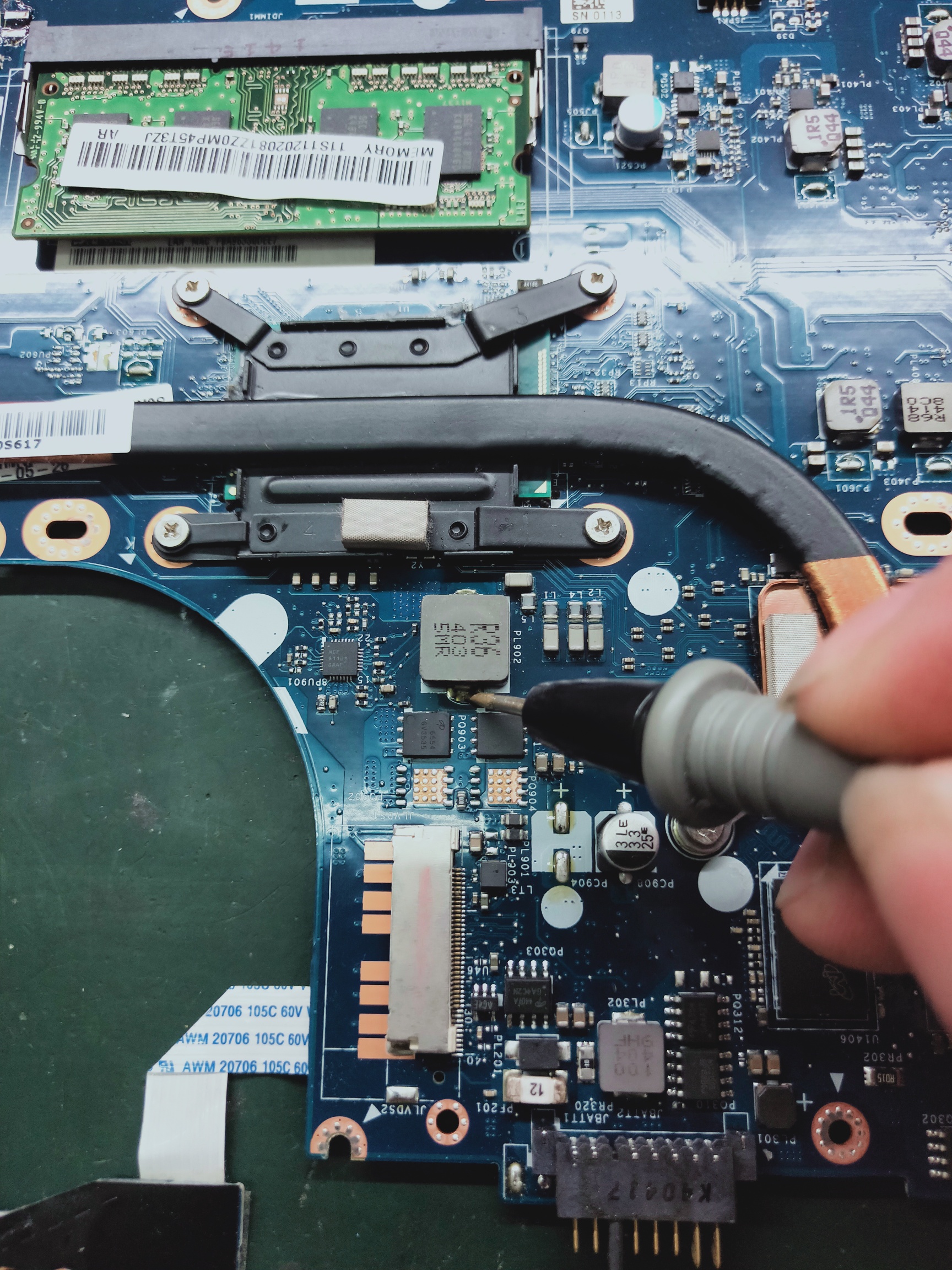

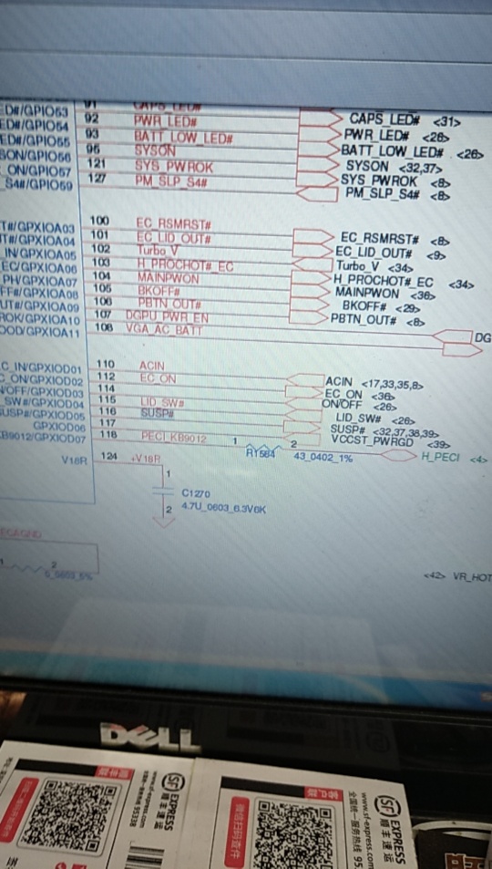

长时间不发帖,今天找个机子和大家唠唠。

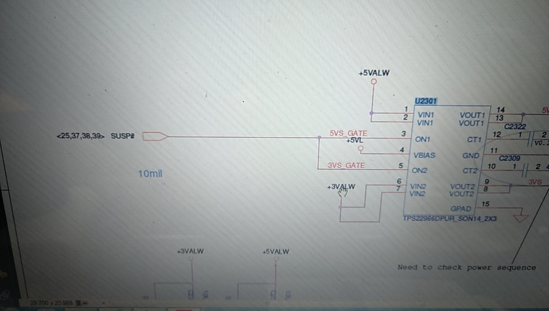

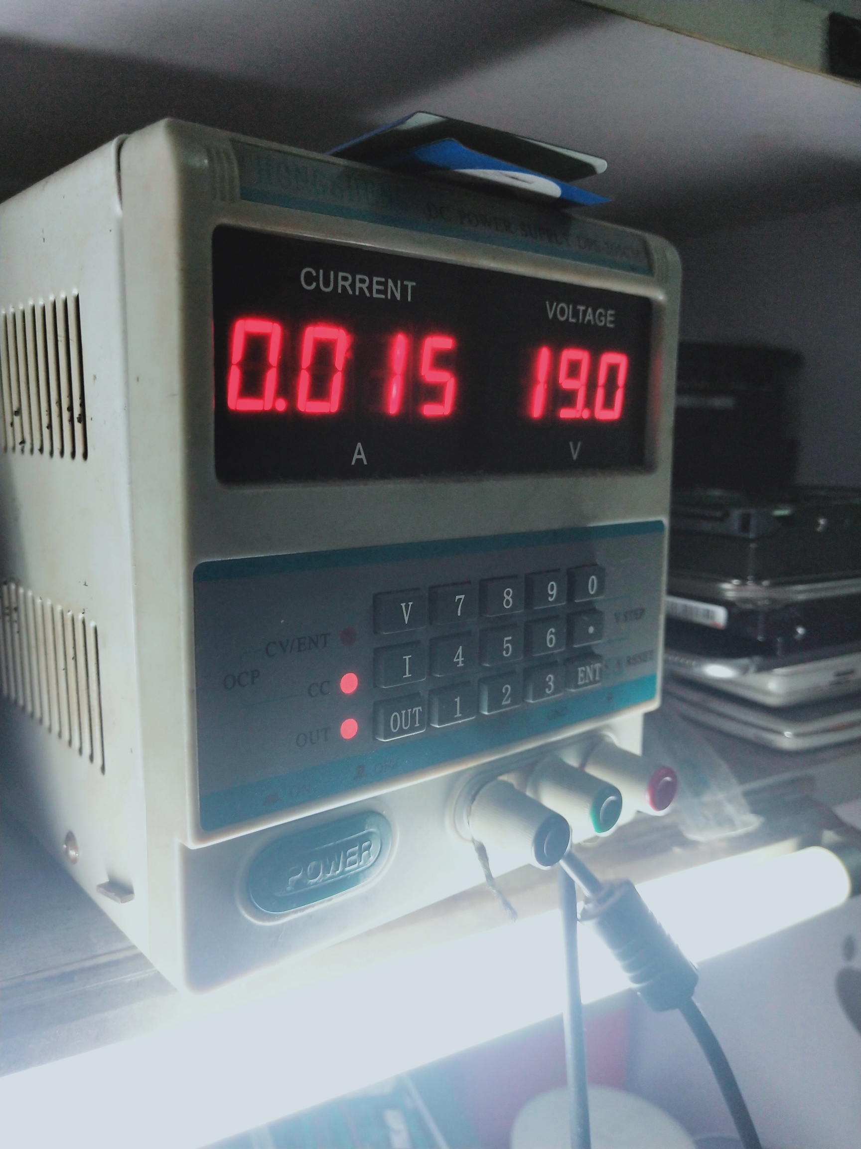

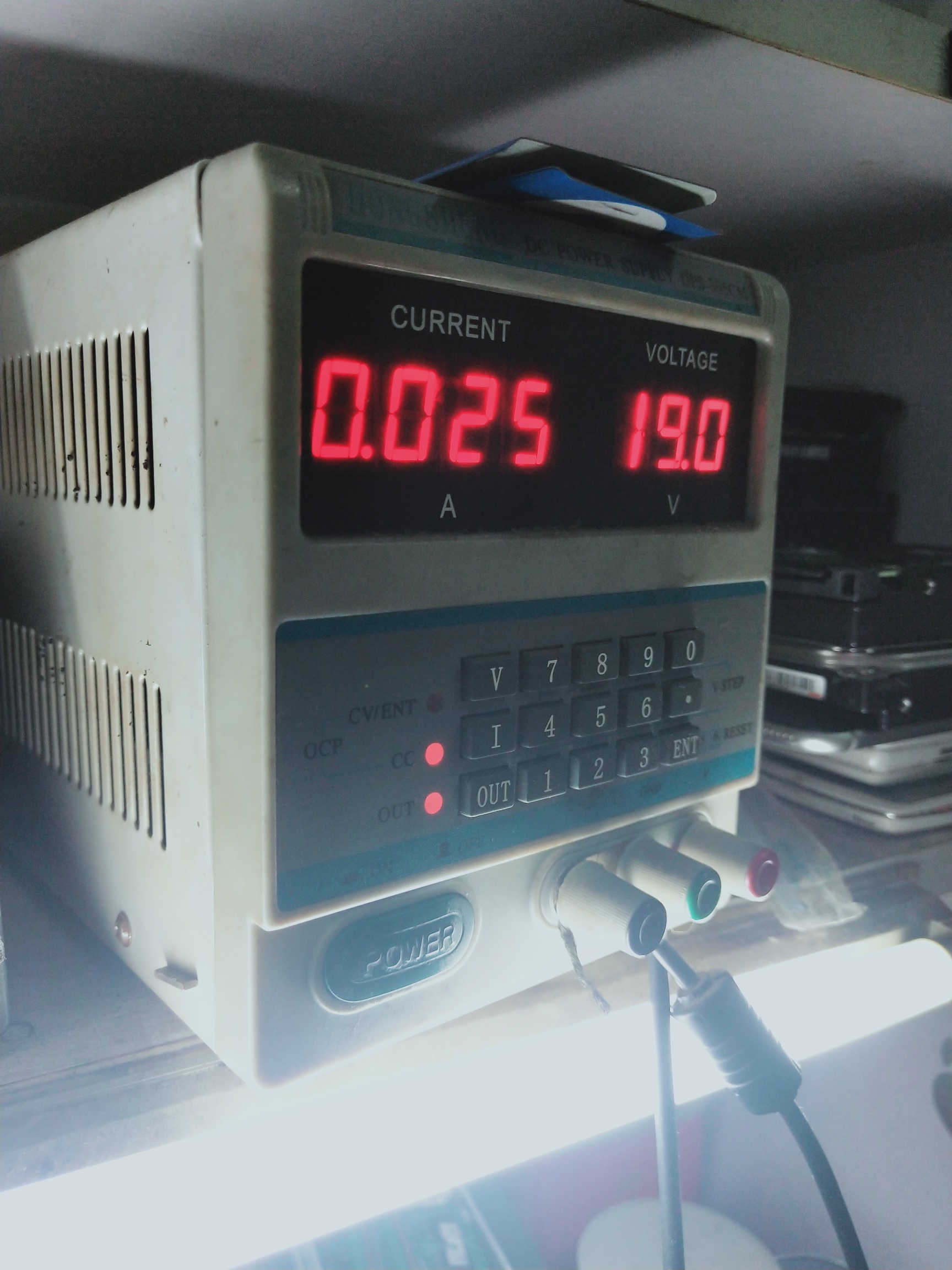

同行拿来通电触发0.015-0.025不动

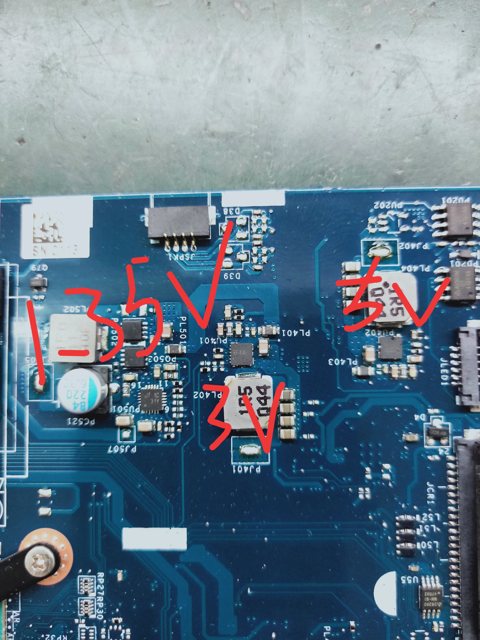

迅速拆机,当电流0.025时出了3v,5v,1.35v。其余都无

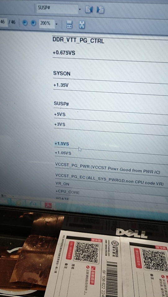

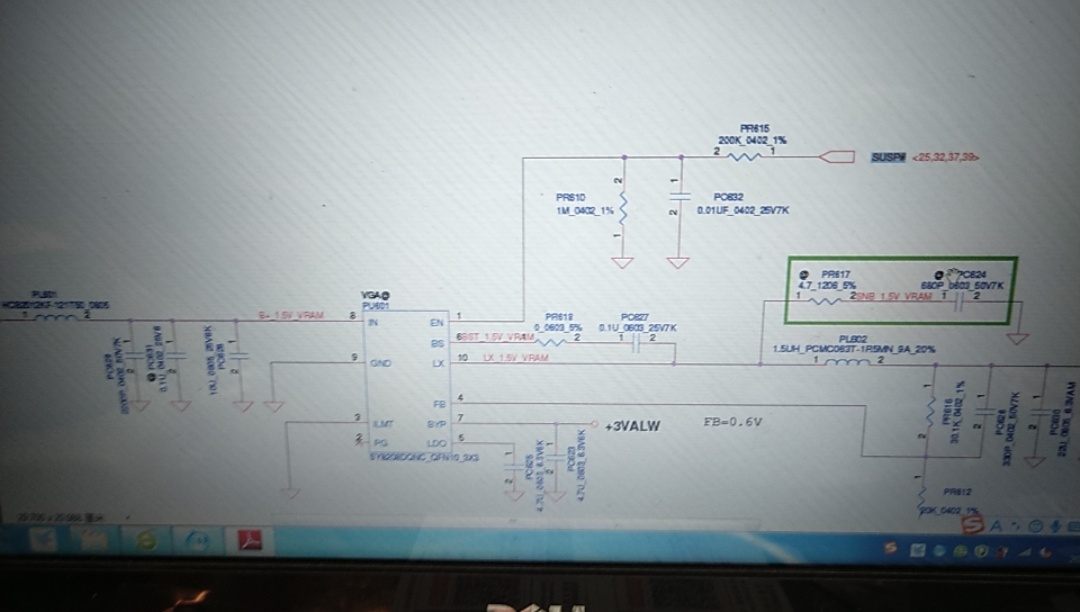

看图纸接下来该出1.5vs,追查是由1.5vsp转换来,那就看看pl602为什么不出电吧。测pu601 p8有19v,p1  en  无电   susp#  去的地方很多,测量发现只有9012  116脚有3.3v  测量发现断线

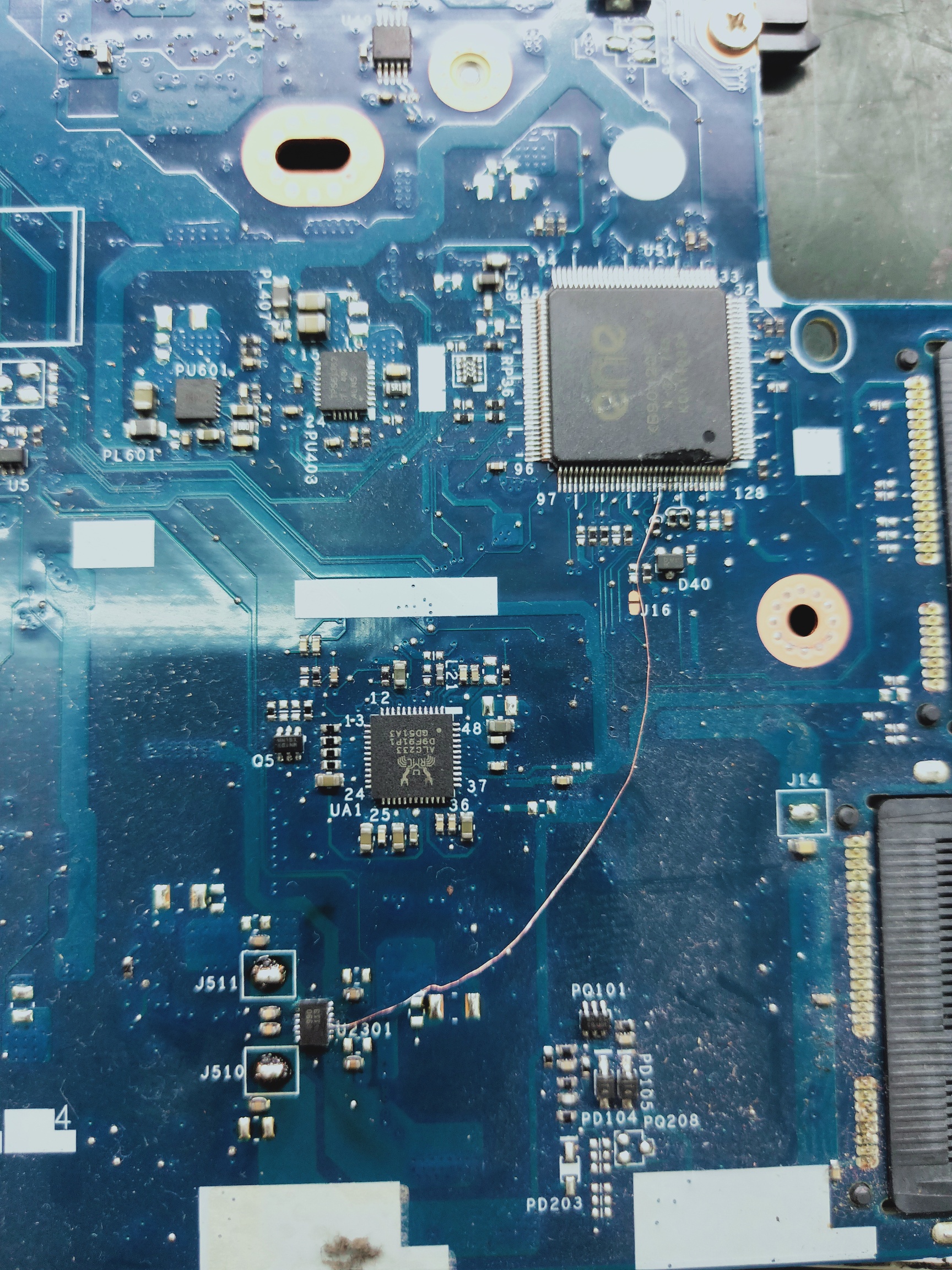

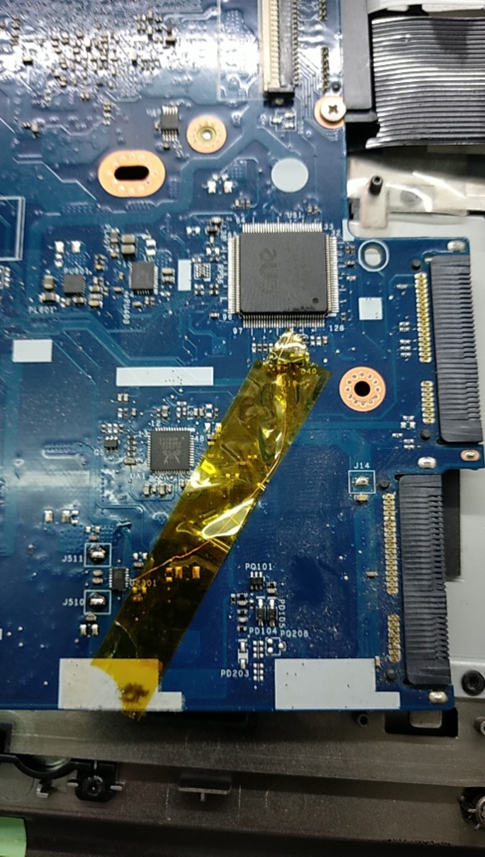

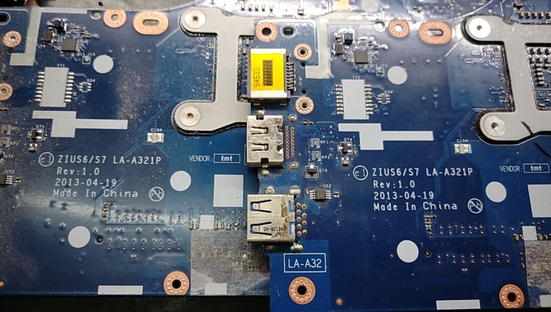

找出联想维修站送我的废u主板,测量确定主板断线,那就飞呗。我喜欢直接飞芯片里,找到U2301飞第三脚

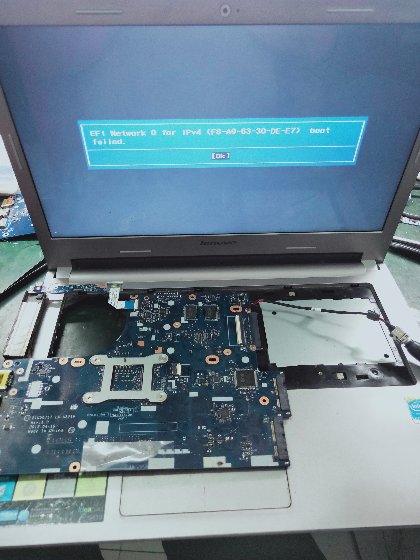

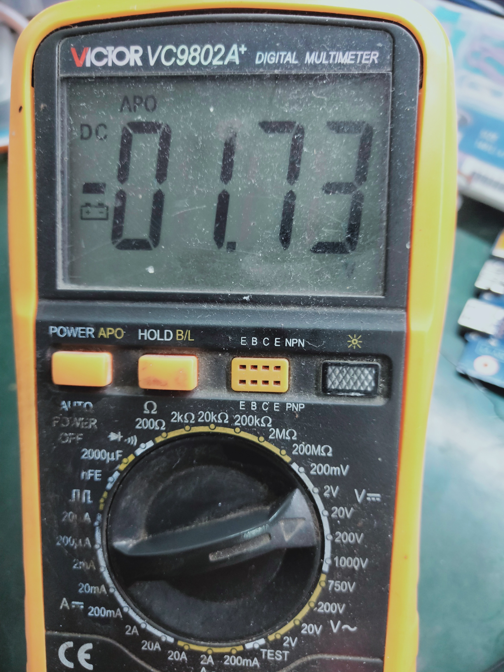

飞完开机跑0.46  看来有戏  直接戳CPU供电1.7有了,接屏亮机,最后处理一下飞线,维修结束

作者: xwc    时间: 2020-8-1 22:38
这样飞,休眠后不能唤醒吧?
作者: 天昱科技    时间: 2020-8-1 22:52
xwc 发表于 2020-08-01 22:38
这样飞,休眠后不能唤醒吧?
还没试,同意换主板。再去看看吧
