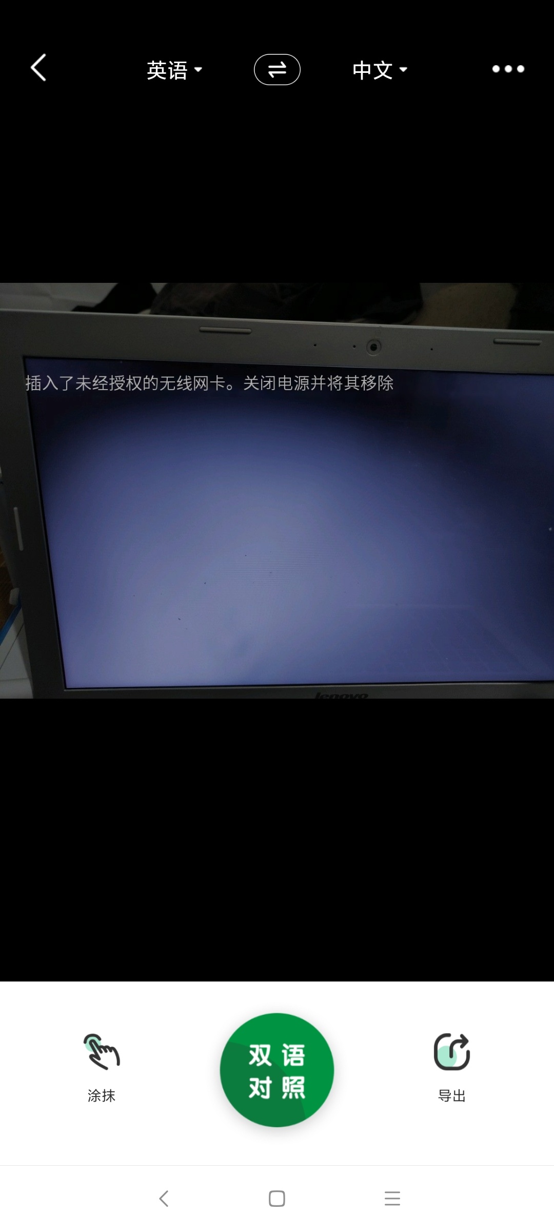

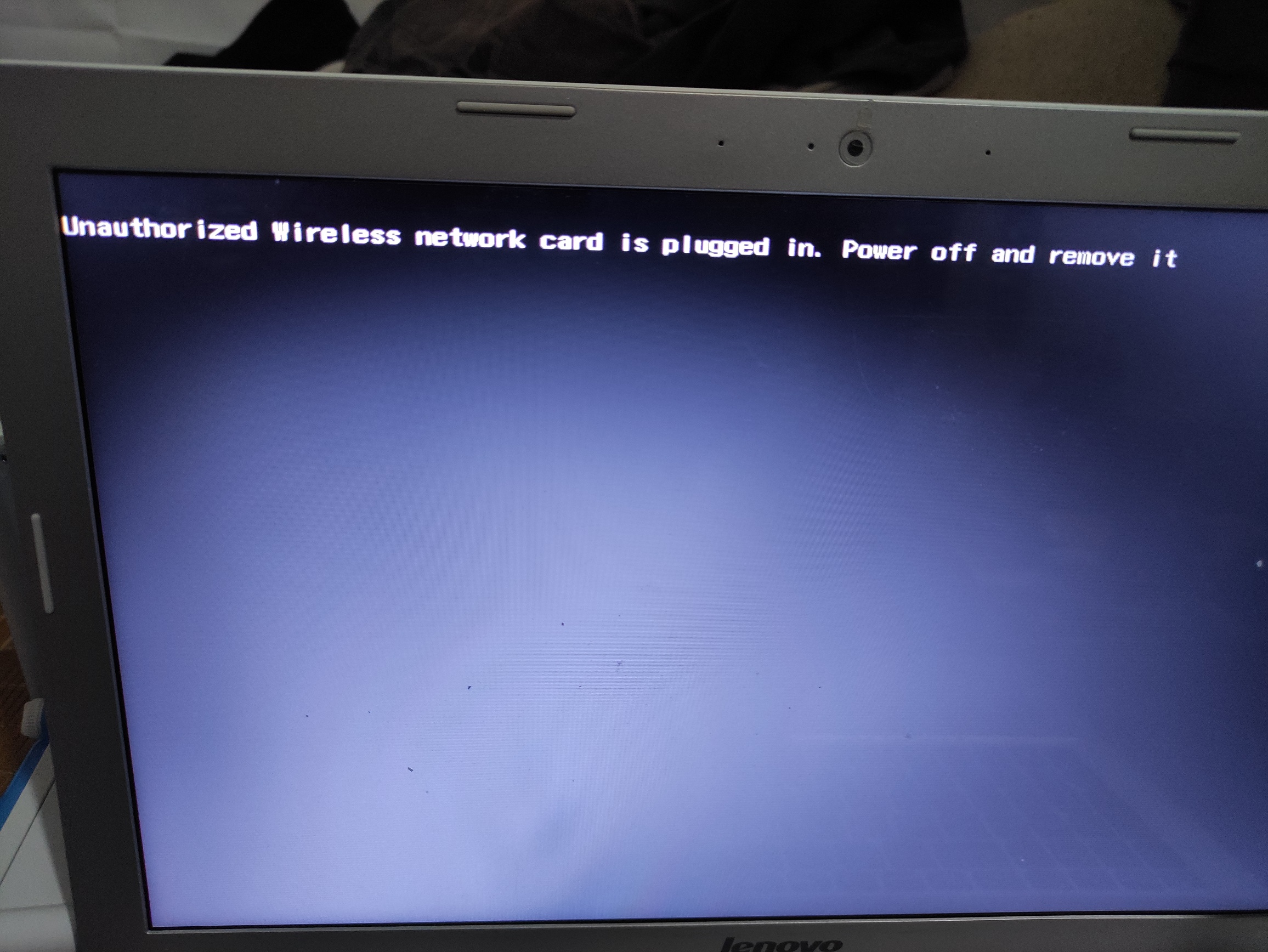

网卡是淘宝新买的。客户说是联想专用的
作者: 维修公司    时间: 2020-8-1 20:08
这网卡不对,显示是没有注册的网卡,请关机移出,,,,
应当就是这网卡先用的不对,,,
作者: zhangxunhai    时间: 2020-8-1 20:25
换专用无线网卡吧!!!!
作者: 联想笔记本维修    时间: 2020-8-1 20:34
看看论坛有没有白明单的BIOS
作者: 低凋、进行曲    时间: 2020-8-1 20:53
联想专用也分型号
作者: 芯诚维修001    时间: 2020-8-1 20:59
搜索联想白名单
作者: GX620gx620    时间: 2020-8-1 21:23
换网卡或刷白名单
作者: 老吴来了    时间: 2020-8-1 22:34
GX620gx620 发表于 2020-08-01 21:23
换网卡或刷白名单
买的网卡和机器上拆下来的一样啊,看来只有换usb网卡了

作者: 飞越维修技术员    时间: 2020-8-2 12:48
不是一样就能装的。有注册信息,要买联想同型号拆机的才行。

作者: TMDY    时间: 2020-8-2 16:59
要买那个机型的无线网卡,网卡型号一样也不通用

作者: 不会修斯基    时间: 2020-8-4 12:15
网卡不对,找个联想的拆机网卡或者搞个白名单bios
作者: suyajuncn    时间: 2020-8-4 12:18
白名单BIOS
作者: 解晓东    时间: 2020-8-5 07:54
找到白名单bios,重新刷
