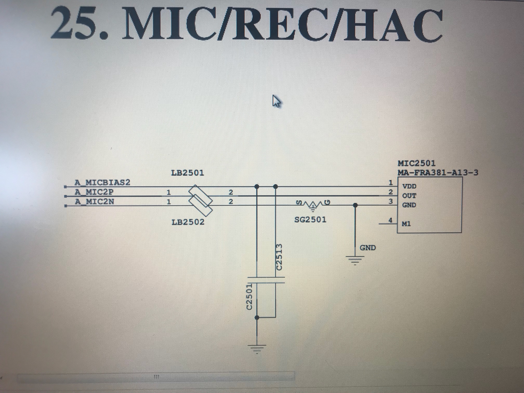

刚学习的维修小白. 原理图看不明白.刚开始学习.
副录音.(不送话)
现在是LB2501接地. 搞不明白了. 请各位大神呢指导一下.谢谢
作者: 新手村小白    时间: 2020-8-1 16:45
荣耀play 主板上送话器.不送话.
作者: 935173815    时间: 2020-8-1 17:14
说明这里有对地短路的,排查一下,看看是哪里对地短了
作者: 电脑士理    时间: 2020-8-1 17:24
查一下是芯片短路还是电路问
作者: 新手上路321    时间: 2020-8-1 17:45
芯片去掉看看哪里短路了
作者: 新手村小白    时间: 2020-8-1 18:01
十分感谢.已经搞定.查看线路图.发现bl2501连接着音乐ic下面有个电容.拆开罩子.发现那个电容与旁边电容短路了. 拆开.bl2051不短路了.问题解决

我看这个3脚本来就是接地啊
