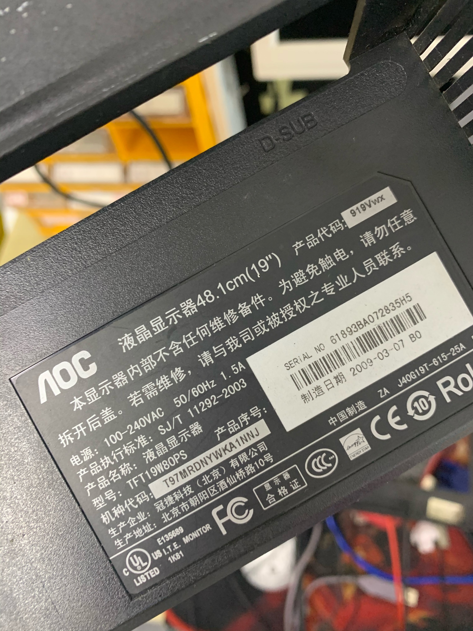

AOC19寸显示器故障:不通电开关灯不亮!
  1.这个显示器是卖给客户的不到一个月。然后客户,用着用着说不会亮了发过来保修的。
  1.插电源开关灯不亮,拆开显示器,拆下电源板
  2.目测电源板无烧伤,再次通电开关灯不亮,万用表测量主板电压,测量5V 12V都正常,拆下逻辑板,目测无烧伤,通电测量了一下,驱动板5V 3.3v都正常,开关3.3v也有,电压全部都齐全了!
  3.既然电压都齐全,应该是逻辑板的程序坏了,上训维网下载程序,型号是:TFT19W80PS 代码:919Vwx,逻辑版的主控芯片型号也要对上,下载了一个一摸一样的,链接编程器,64KB。可下载的程序一样大,开始刷-完成
   4.刷完以后通电,开关灯亮了,屏幕出图
  总结:显示器供电,全部正常但是开关灯始终不亮。可能是逻辑板的程序坏了。刷程序的时候,一定要对上型号和主控芯片号。如果刷的不对,直接报废了,只有一次机会
机器白屏也有可能是程序坏了。

作者: 维修公司    时间: 2020-8-1 17:47
刷的不对,可以再重刷,怎么也不会报废的

作者: 张铎    时间: 2020-8-1 20:59
维修公司 发表于 2020-08-01 17:47
刷的不对,可以再重刷,怎么也不会报废的
我之前刷过一次。然后刷死了。  你可以验证一下。我不敢刷错了
作者: 维修公司    时间: 2020-8-1 22:02
看你用什么软件刷了,使用ISP刷的指定是刷死了,,,
