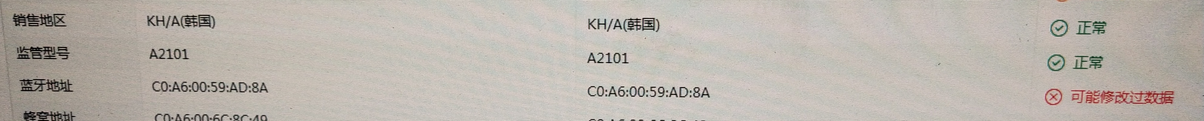

标题: 硬盘写底层的问题 [打印本页]
作者: 我是大海    时间: 2020-7-31 20:45
标题: 硬盘写底层的问题
硬盘底层蓝牙码写错了,激活不了,于是重写后链接爱思还是显示蓝牙数据可能修改过,爱思也上传数据吗?还是咋回事,。明明前后一样的。
作者: xinmizxd    时间: 2020-8-1 09:13
改过以后再改回去爱思就这样显示了~
作者: yezhengming    时间: 2020-8-2 04:06
爱思会上传,我有个6p拆了硬盘扩容,底层那些进去刷机后一片红,再写底层也改不回来了
作者: 易记    时间: 2020-8-7 11:51
爱思的确会这样,所以要仔细仔细再仔细,不然和客户说不清楚了。
