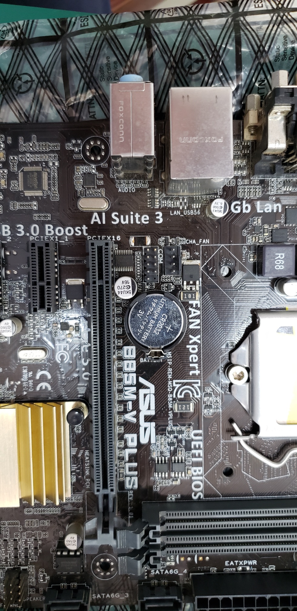

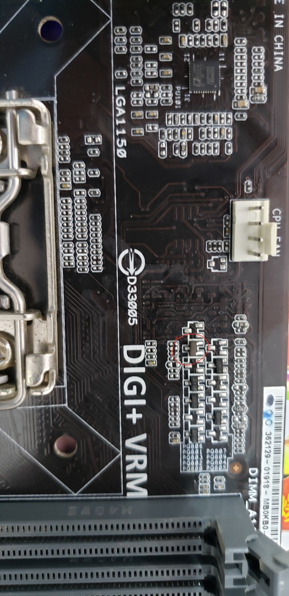

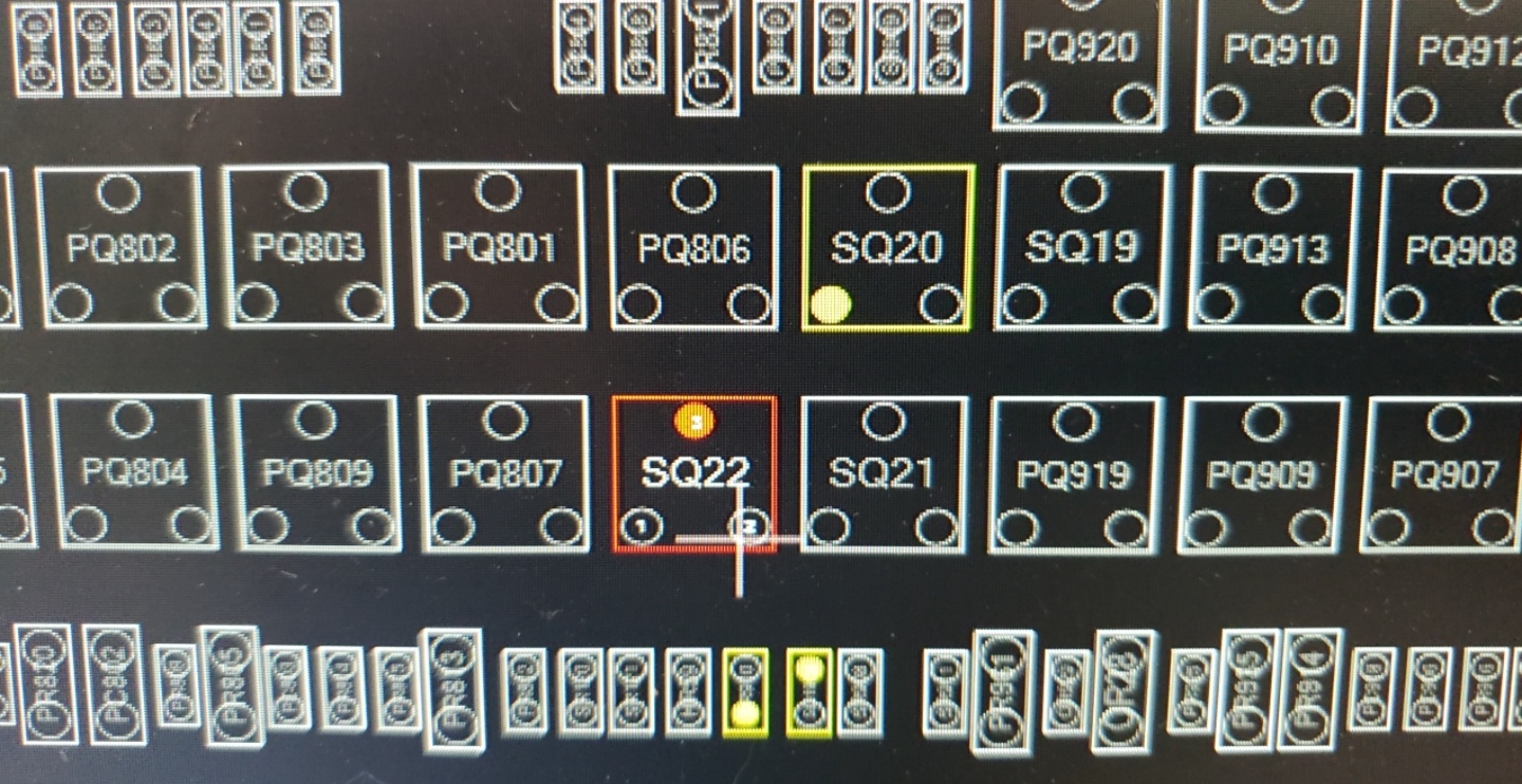

标题: B85M-V-PLUS R1.01触发掉电 [打印本页]
作者: dianziren123    时间: 2020-7-30 09:29
标题: B85M-V-PLUS R1.01触发掉电
板子到手通电可以触发,触发之后就断电,掉电前量了电压,基本都有,PCIE没有复位,没思路上迅维看了下有位大哥的帖子跟我的很像,CPU电源芯片ASP1252MNTXG   40脚为底不正常(H_THERMTRIP#信号控制SQ22的B极 ,C极控制SQ20的B极拉低40脚),正常为高,顺着找下去,发现SQ20坏了,换掉后正常开机,感谢发帖的大哥,感谢迅维,这种问题自己找会很费时间。
作者: Linshengqiang    时间: 2020-7-30 09:58
谢谢你分别指出元件位置 以后要修到就可以秒杀了
作者: ludode123    时间: 2020-7-30 11:13
谢谢分享,学习了。。
作者: y0927    时间: 2020-7-30 11:38
华硕的这个温度电路,坏的很多。基本都是秒
作者: 停车坐爱风流晚    时间: 2020-7-30 11:57
触发亮电,厉害了。
以前我只根据开关排针电压低,找到问题,修复。
不然,真没头绪。
作者: YYYBBBNN555    时间: 2020-7-30 12:56
谢谢楼主分享经验
作者: 电脑士理    时间: 2020-7-30 16:20
温控电咱华硕也开始有问题了。
作者: 荧光微凉    时间: 2020-7-31 08:27
以前以为复位有了才会有温控
作者: zhaoyucheng0205    时间: 2020-8-1 14:21
学习了,做笔记。膜拜大佬们
作者: 彭凌飞    时间: 2020-8-1 15:44
mbx-276
作者: 123456胜华    时间: 2020-8-2 14:07
小白学习了,感谢大神分亨,值得学习和收藏
作者: wqsaw    时间: 2020-8-2 18:56
谢谢分享。。。
作者: 程序乱了!    时间: 2020-8-2 21:23
过来学习了!
作者: 蕃薯2010    时间: 2020-8-3 16:02
谢谢分享,下次碰到可以秒杀。
作者: wolinyu    时间: 2020-8-3 16:44
有图纸么你
作者: dianziren123    时间: 2020-8-3 18:07
wolinyu 发表于 2020-08-03 16:44
有图纸么你
有点位图鑫制造里就有
作者: 瑞峰科技99    时间: 2020-8-8 16:23
正需要
作者: AD哥    时间: 2020-8-8 21:46
有点位图就好修
