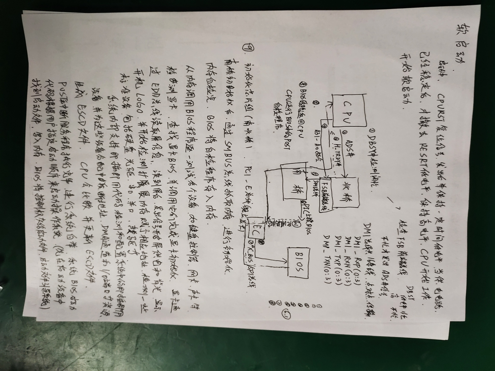

每次碰到不开机,没反应的机器就不知道从哪里下手了,看论坛发bios大家都是没反应了,先刷个试试,几张图,看懂可以确定到时候是不是bios影响了
