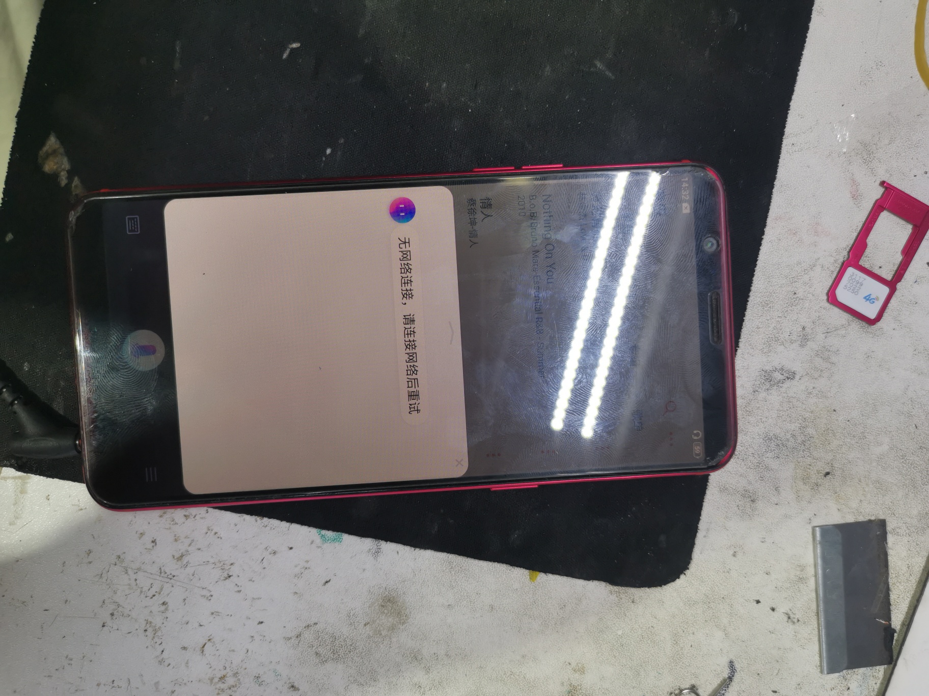

今天一个顾客拿台OPPO手机!鼓掌如标题所讲,心想;捡钱的生意。报价50。顾客OK;
拆机,一般这种都是耳机孔进东西了,淘一下就收钱了,拆开尾插小板;比较干净;试下耳机。正常,心中暗喜,来钱太快。赶快装机收钱,装机拿给顾客试一下,还是这样。
用我的耳机还是这样,拆机重新来。反复来了几次,发现套上外壳就会出现这种问题。我草

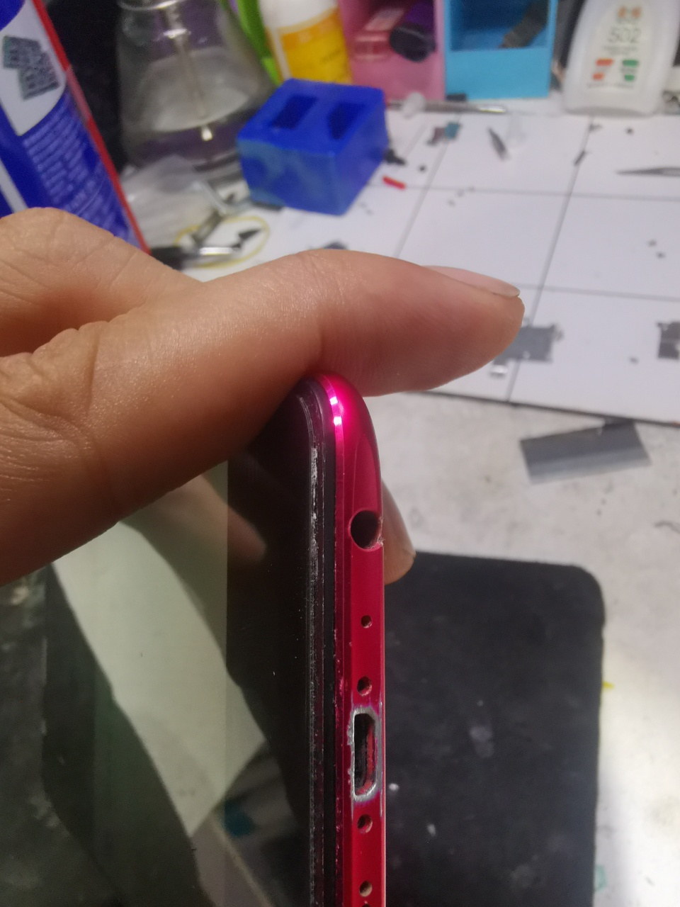

结果查看手机外壳。耳机孔位置有一块掉了,来生意了。不说了。
作者: jiangshiyi    时间: 2020-7-29 15:04
导电了,AB胶补起
作者: zhangxunhai    时间: 2020-7-29 15:24
外壳造成的,,,。

作者: 回音哥    时间: 2020-9-3 17:25
接地了,绝缘弄一下
