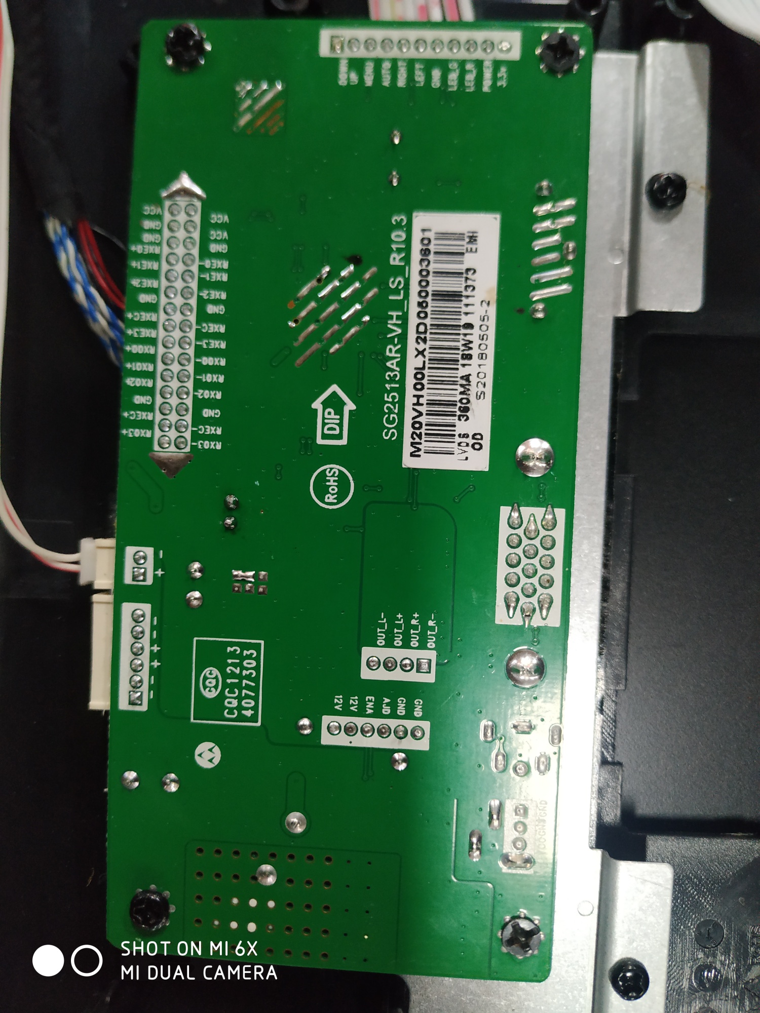

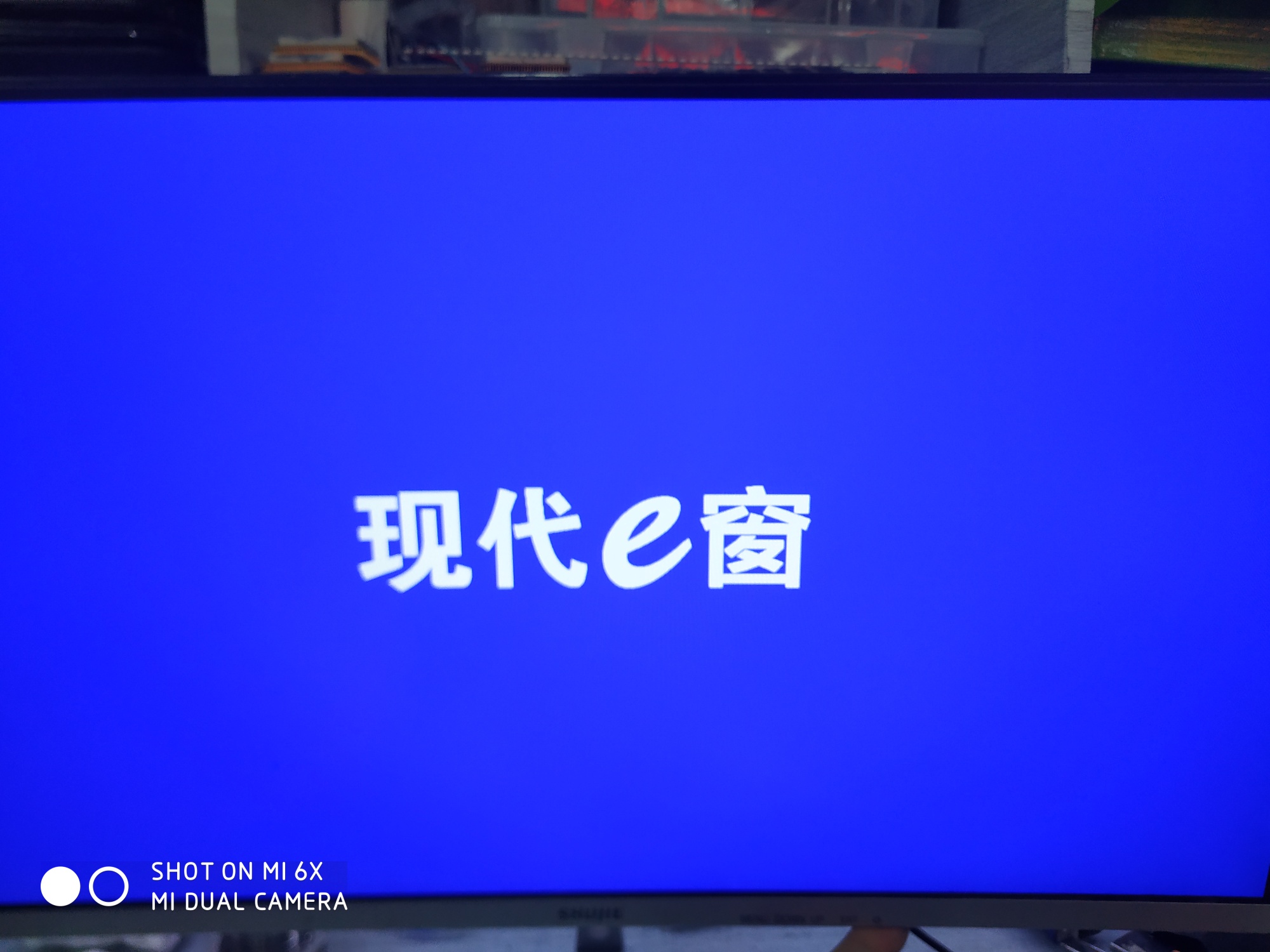

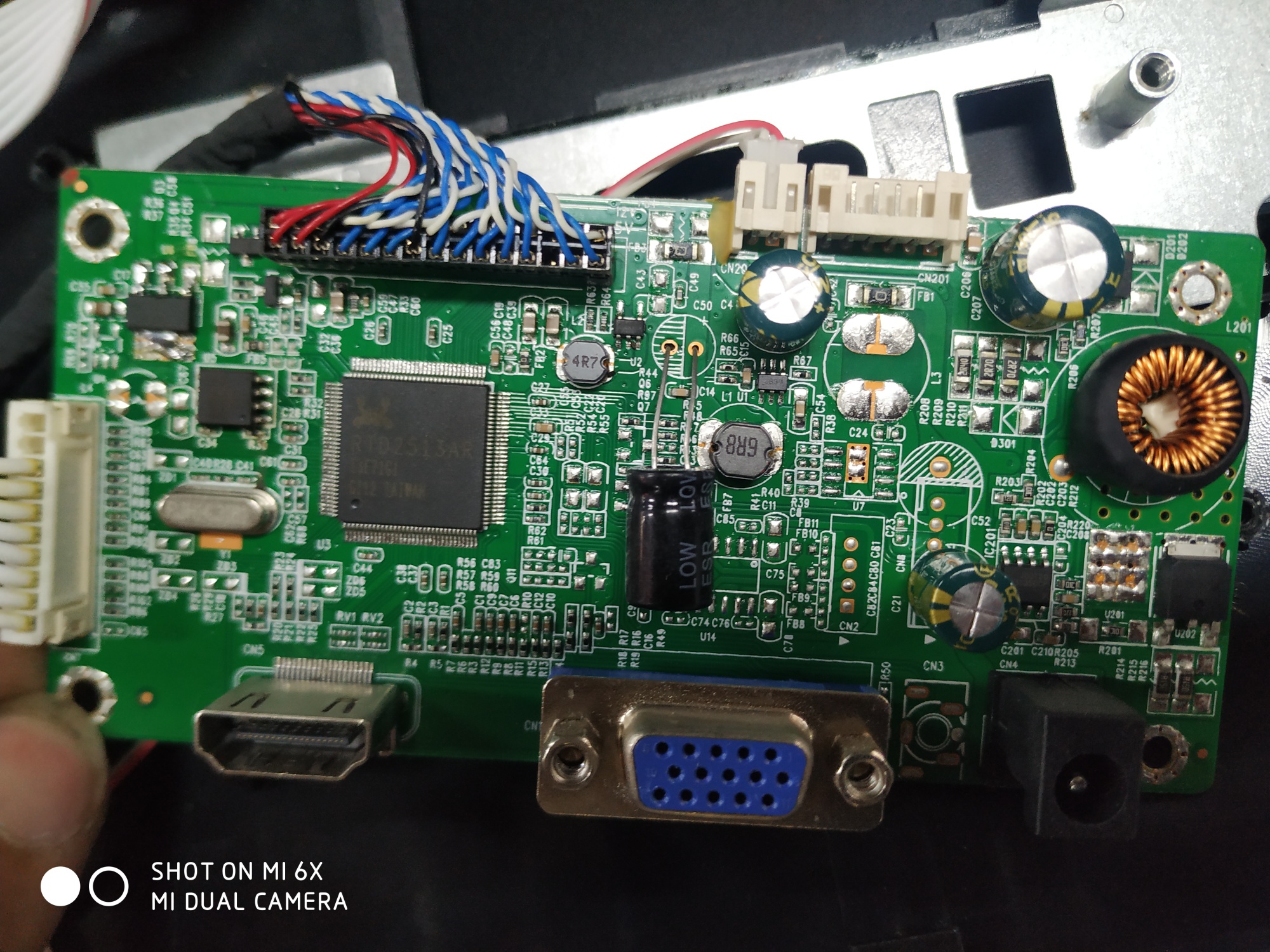

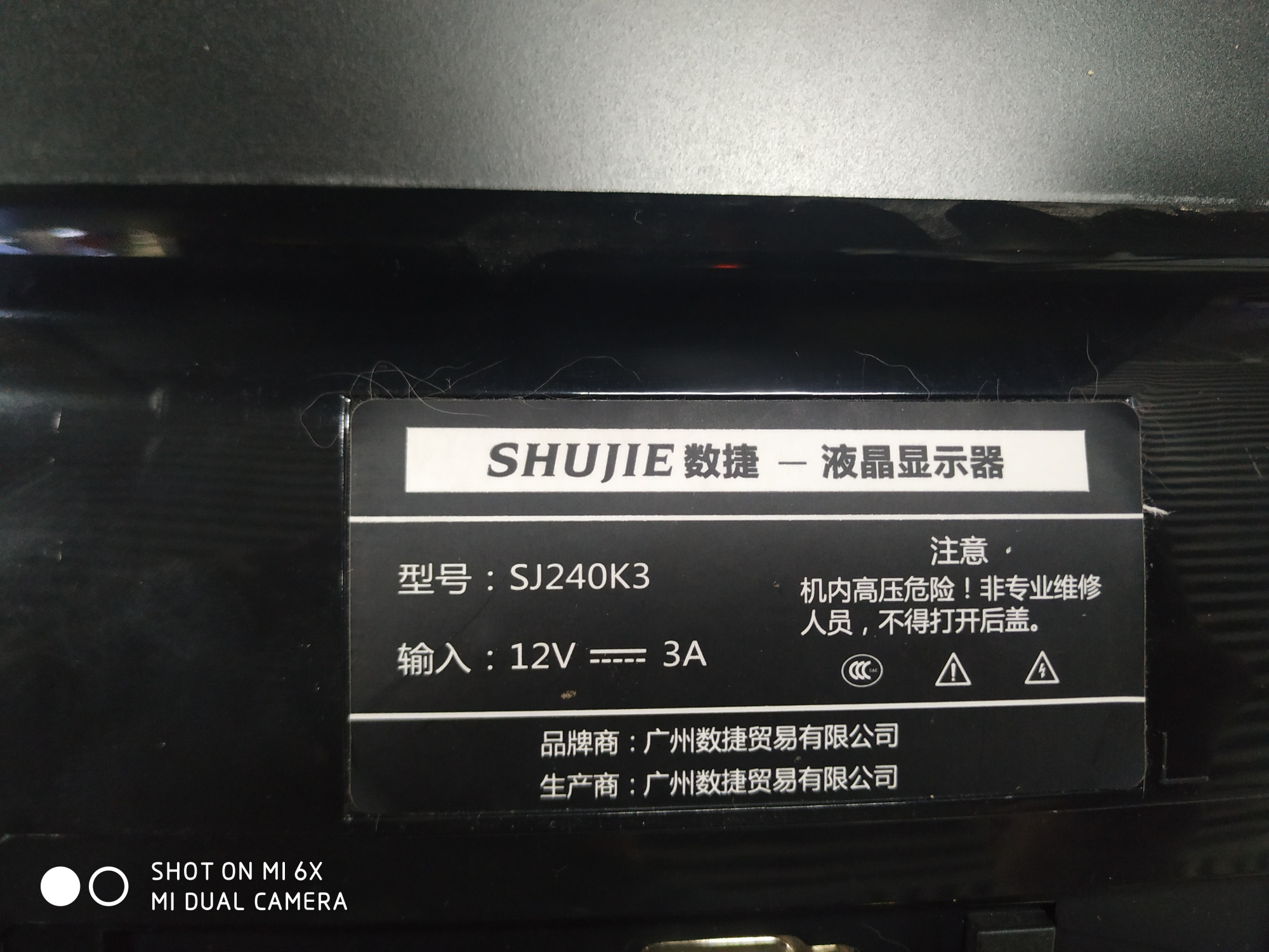

杂牌显示器   电压有  开关键没反应   原BIOS芯片坏了  BIOS在二楼
作者: 甜蜜缘    时间: 2020-7-29 12:21
这是BIOS   需要的请下载
杂牌显示器 板号SG2513AR-VH_LS_R10.3.rar
132.69 KB, 下载次数: 126, 下载积分: 下载分 -2 分, 下载 1 次
作者: zhangxunhai    时间: 2020-7-29 12:48
杂牌的显示器,资料最好要有屏型号信息

作者: 电脑士理    时间: 2020-7-31 14:53
最好把屏是型号也发上来。

作者: 飞越维修技术员    时间: 2021-7-21 11:10
测试可以用,我的板号是:SG2513AR-VH_WS_R20.3一样通用的
