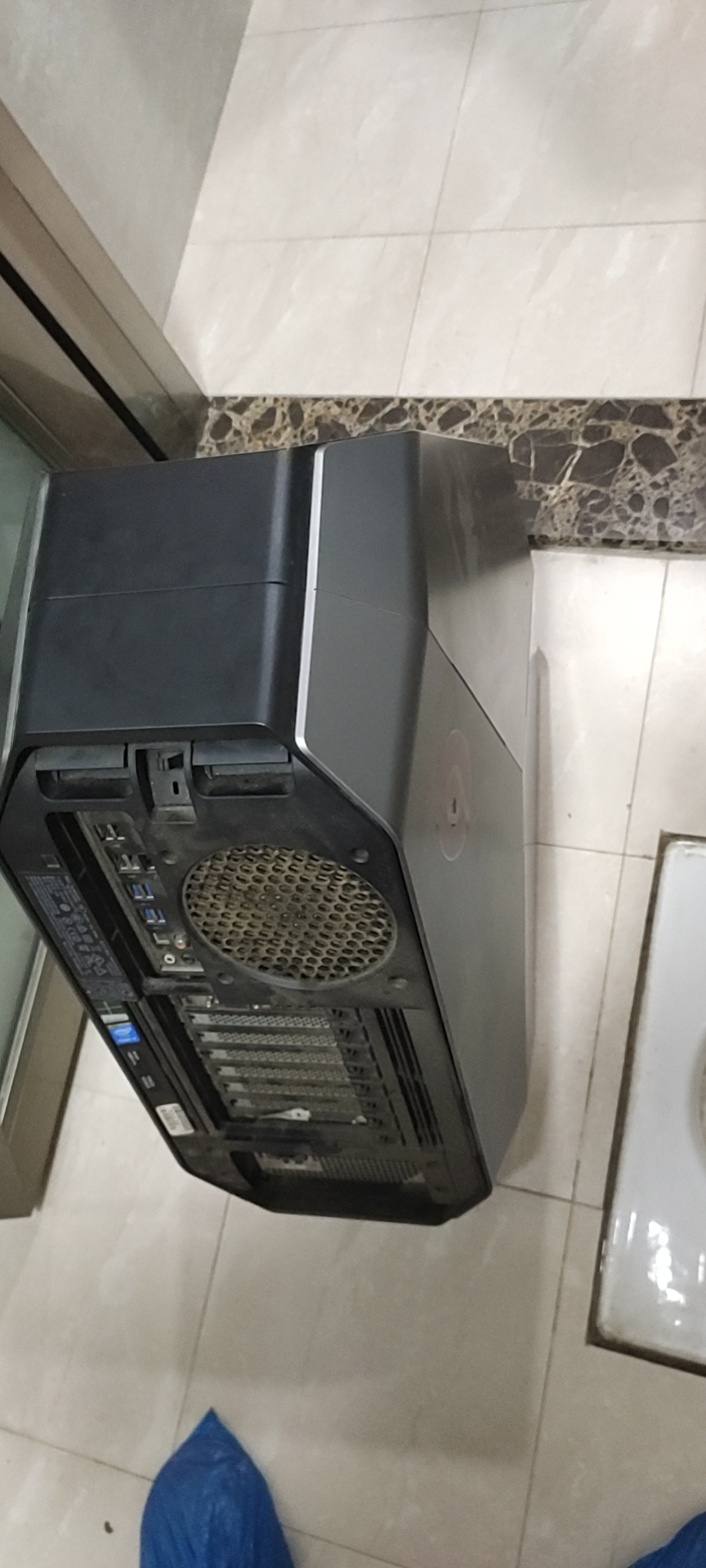

有人碰到这种机箱吗,好高端,第一次遇到,研究了好久,准备清灰,就是打不开
作者: lyxgs    时间: 2020-7-28 23:59

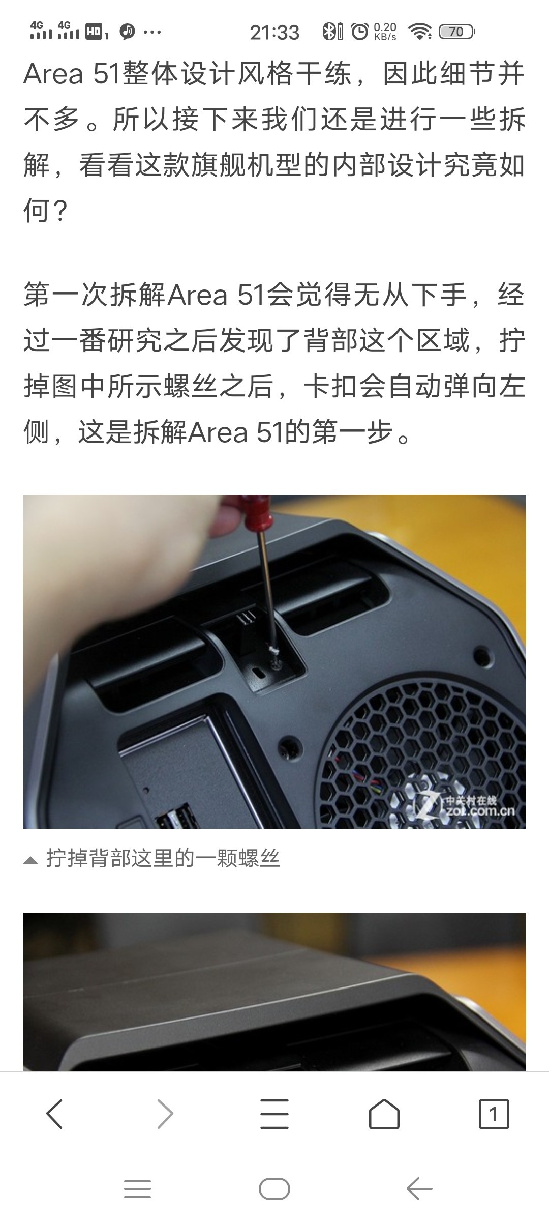

官网什么也没有,最终还是找到了

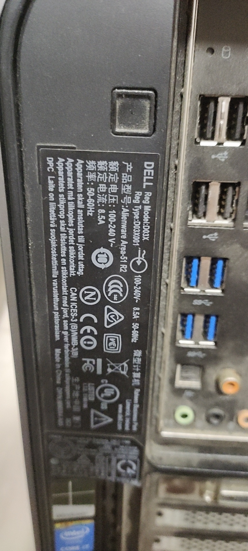

不是服务器啊,就是主机,应该是外星人游戏主机。找到位置了还是比较好拆的,那个螺丝拧,轻轻一掰两个卡扣,两边侧板就下来了,就是机器很重,感觉走四五十斤
作者: lee1988    时间: 2020-7-29 09:02
带开关的,开关中间有一颗螺丝

上边有卡扣 应该是从上面拆的

一颗螺丝  然后咔嚓就开了
