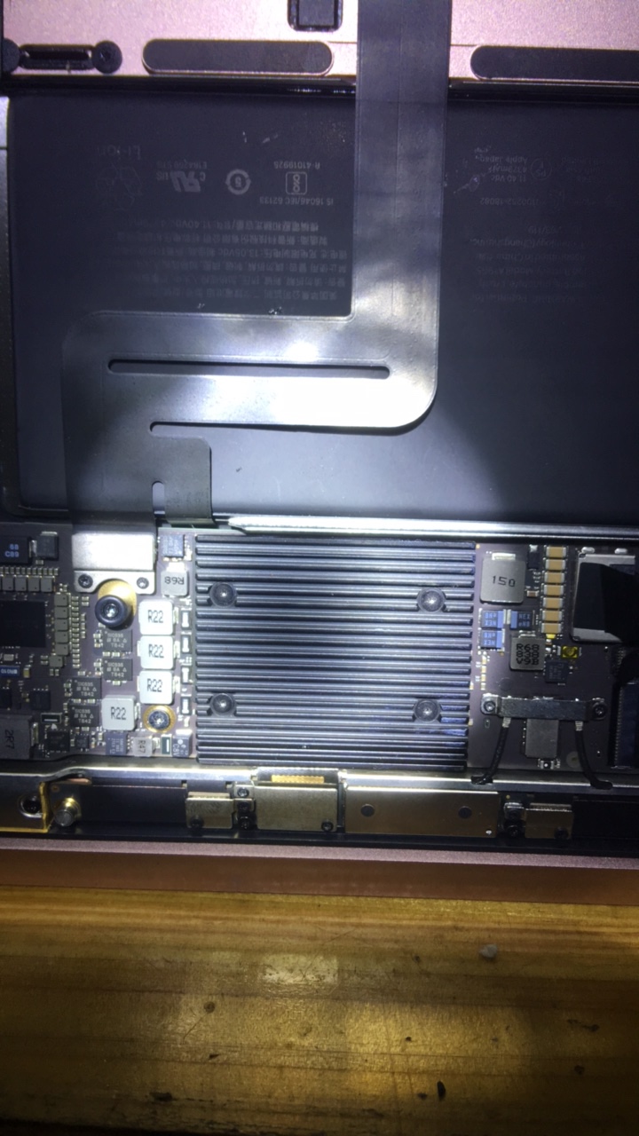

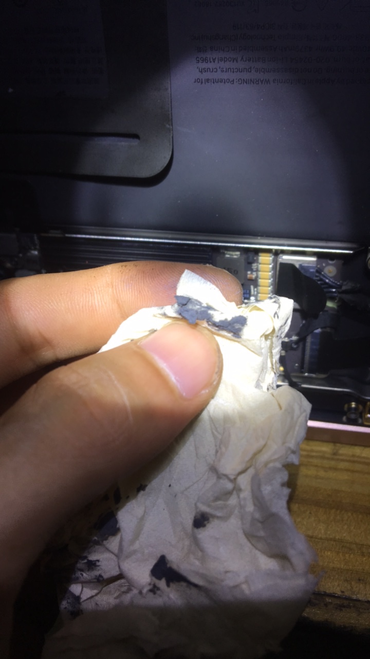

本来不高温死机,我把它本机散热胶擦掉,涂了普通散热胶就高温死机,它那种散热胶跟我们一般用的不一样,比较厚。有朋友遇到过吗?用什么样的?

含银的 高导热率
作者: Cxtoday    时间: 2020-7-29 07:59
看来发热用一般的压不住,被迫上高端导热脂
作者: H55    时间: 2020-7-30 11:08
上日本的那种导热膏
作者: madhorse    时间: 2020-8-9 07:02
笔记本统一推荐莱尔得相变,
